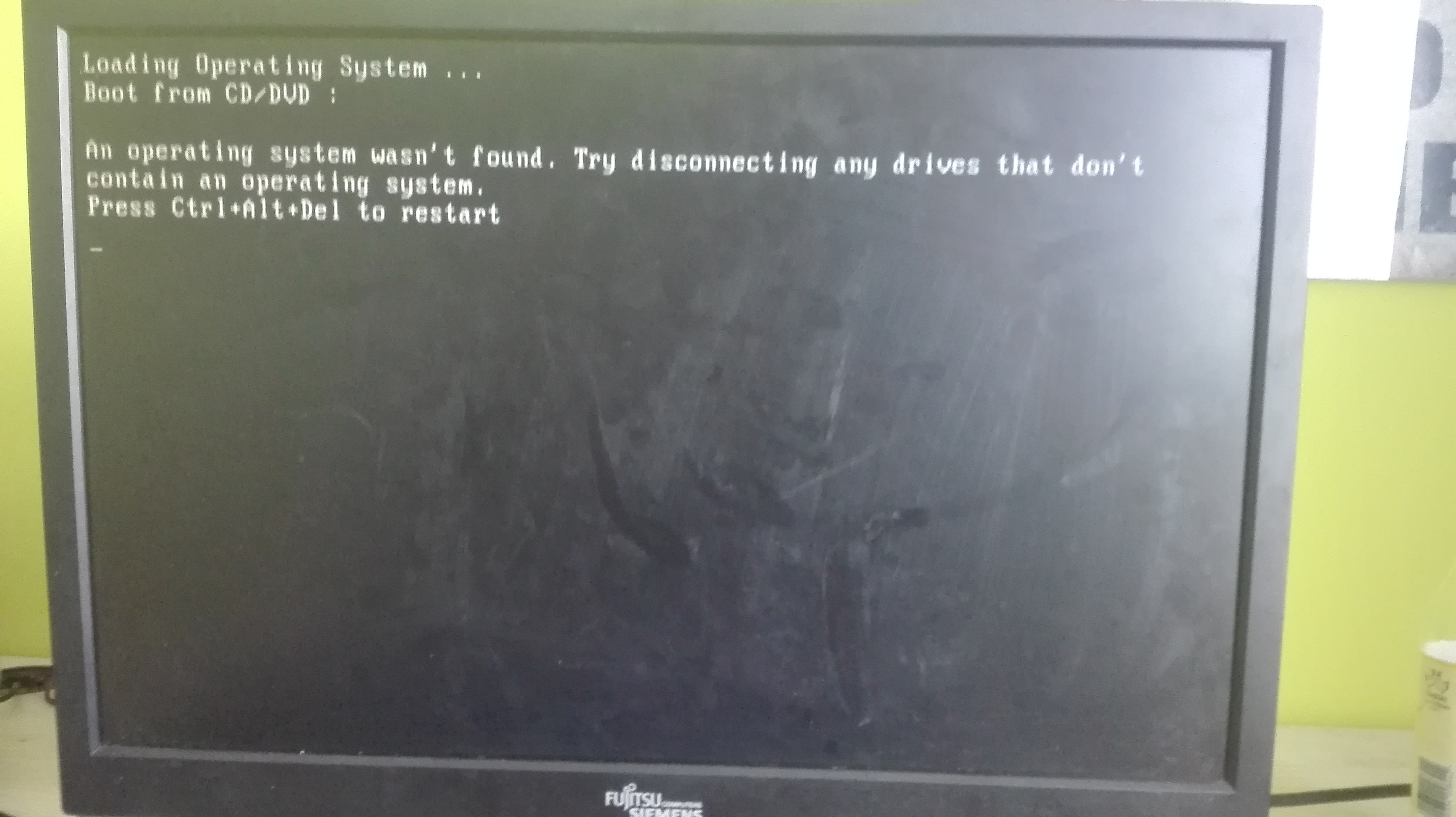

Jest tak, ponieważ masz źle ustawione bootowanie w BIOSie. Wyjmij pendrajwa w tym momencie jak na obrazku, zrestartuj komputer klawiszami Ctrl/Alt/Del, zatrzymaj jednak odpowiednim klawiszem (F2 lub Delete) restart na BIOSie i w nim ustaw Boot tak, aby twardy dysk był na pierwszej pozycji. Pozostałe pozycje zrób jako “Disabled”. Podobnie w tabeli dysków (jeśli jest w BIOSie?) pozostaw włączony (Enabled) tylko Twój twardy dysk. Zatwierdź zmiany (z reguły klawisz F10) i dokończ instalowanie systemu.
