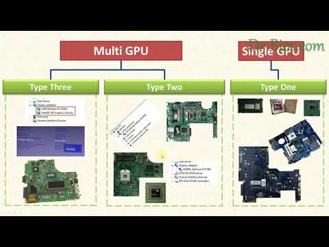

Architektury płyt głównych dzieli się na 3 typy jeżeli chodzi o grafikę.
Ten filmik pozwoli Ci to lepiej zrozumieć:
Ty masz typ 1 najprawdopodobniej. W takim przypadku nic nie zrobisz.
W zasadzie, to jak bardzo chcesz, to po prostu sobie kup sprawnego, ze 100zł kosztuje taki dzisiaj. Jak masz graty w dobrym stanie, to wsadzisz płytę i masz.
