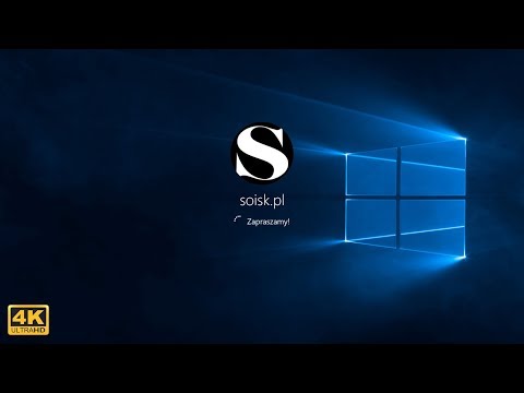

Masz coś takiego?
…edit
tu społeczność oflagowała, że film musi oglądać „dorosły”:
Niby wystarczy podpiąć na nowo kartę pod konto Google i film obejrzysz.
Tutaj będąc zalogowanym tak jak kolega wystarczy zmienić hasło z wiersza polecenia.
https://www.download.net.pl/wiersz-polecenia-jak-zmienic-haslo-administratora/n/7975/
