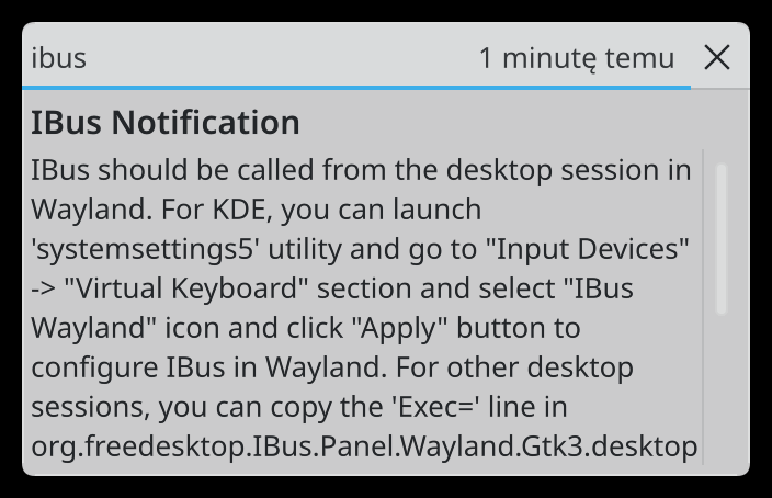

Jakiś iBus po restarcie mi wyskakuje. Jak się tego pozbyć?
Już to wywaliłem:
sudo apt purge iBus
sudo apt autoremove
