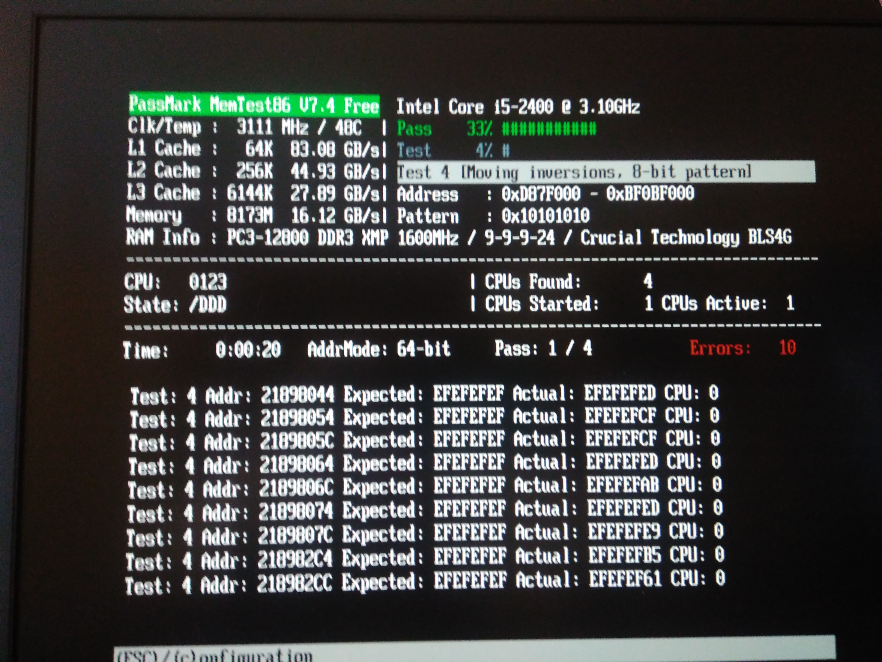

Zrobiłem memtest i wyskoczyło mi 10 błędów
Jak masz dwa moduły pamięci założone, zrób test pojedyńczo w I banku - sprawdź w instrukcji płyty który to?
Pamięć wygląda na uszkodzoną.

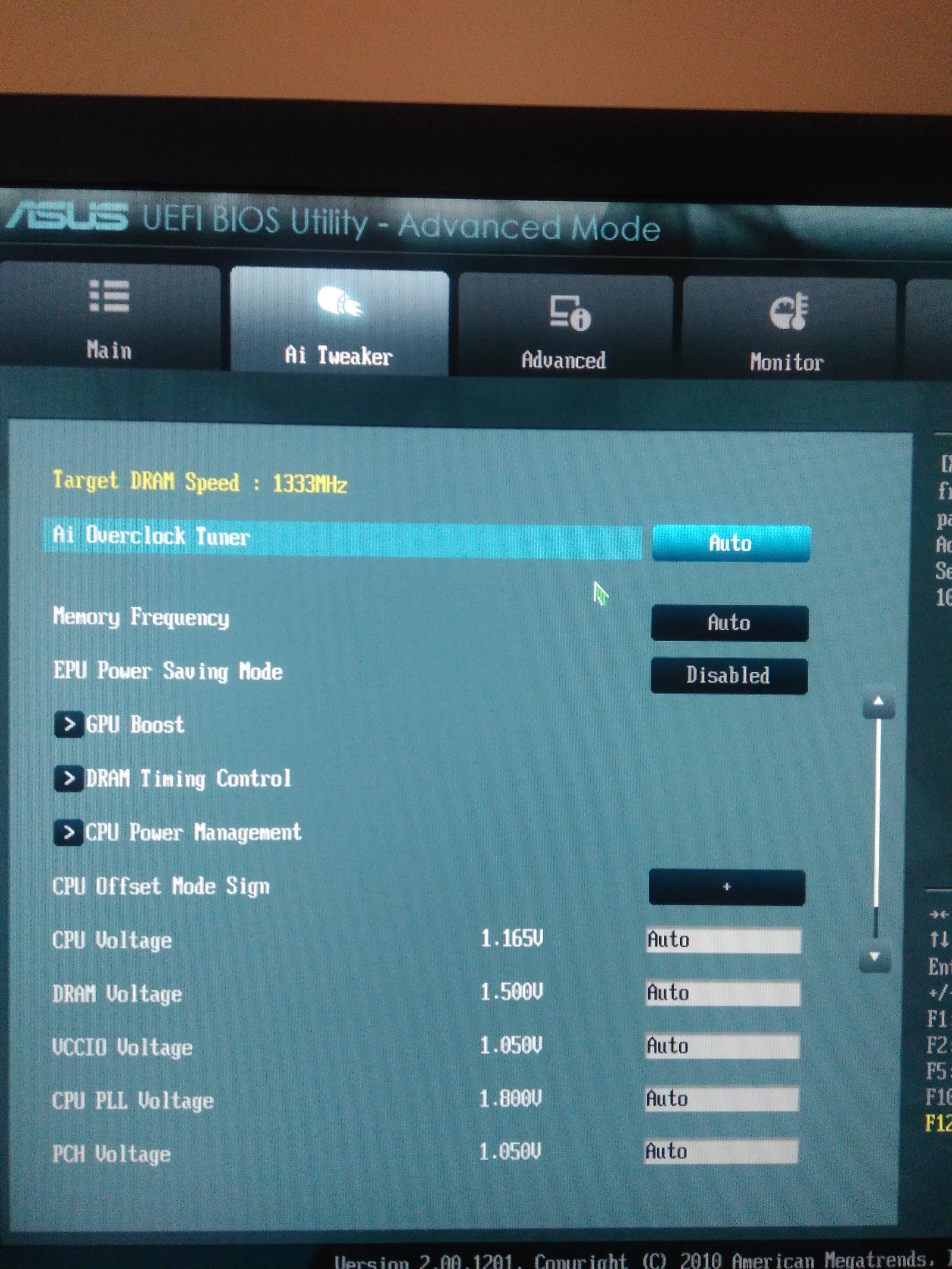

Edit:
I sprawdź ustawienia pamięci w biosie - max 1333 MHz i jak masz ustawione 1600 MHz też może sypać błędami.
Pamięć 4 x DIMM, Max. 32GB, DDR3 1333/1066 Hz Non-ECC, niebuforowana
Dwukanałowa architektura pamięci
Obsługa Intel® Extreme Memory Profile (XMP)
  • Obsługa XMP (maks. 1333 MHz) zależy od cech fizycznych poszczególnych procesorów i budowy modułu DRAM
I kontroler pamięci w CPU też ma max 1333 MHz - sprawdź ustawienia pamięci + memtetst86.
Jedna pamięć jest nie sprawna zrobiłem każdej pamięci memtesta i jedna wszystko przeszła pomyślnie a przy drugiej w pewnej chwili memtesta się zaciął i nie chciał dalej ruszyć . W biosie wszystko jest ustawione na 1333 MHz
No to niesprawna, gwarancja lub kosz.
