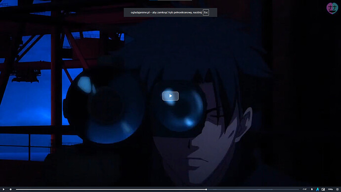

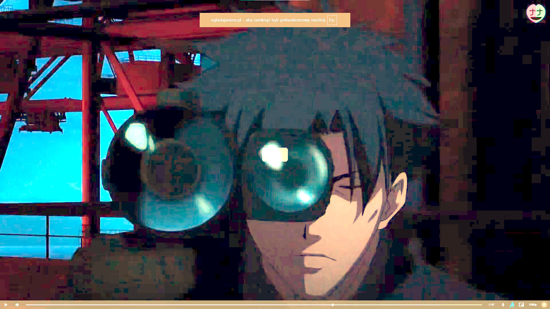

Chodzi o to, jak wygląda czarne tło i ogólnie ciemne sceny w filmach i serialach. Zamiast normalnej, gładkiej czerni, mam takie brzydkie plamy, kwadraty i pasy, jakby brakowało kolorów. Wygląda to okropnie, szczególnie jak się coś ogląda po ciemku.
Wrzucam dwa screeny, żebyście zobaczyli, o co mi chodzi:
Powiedzcie mi, czy to jest normalne? Czy to wina filmów, które oglądam, mojego monitora, czy może mam coś źle ustawione w kompie? Da się to jakoś naprawić albo chociaż zmniejszyć?

Chyba mam porażenie oczu.
Jest jeden obrazek i ja widzę idealną czerń, nawet zooma strzeliłem i jakoś nie widzę nic złego.
Jemu chyba m. in. chodzi o ten placek na ubraniu na dole po lewej stronie.
No to jestem ślepy…
Przeskalowałem poziomy i nawet na tym nie kumam o co biega ? Czarne zostało dalej czarne ale reszta nie jest dosłownie czarna a tylko ciemna.

Przecież mu chodzi o artefakty kompresji.
Kwadraty widoczne na ciemnych tłach itp…
A to nie zależy od jego sprzętu, tylko od tego co ogląda i jaką dany film ma jakość, która zależy od kodeków, bitrate itd.
Jeśli jest kiepska (całkowita szybkość transmisji), czyli kiepski bitrate… to artefakty są bardziej widoczne i czym wyższy bitrate oglądanego materiału tym artefakty coraz mniejsze.
Ale to nie zależy od sprzętu, tylko od tego co się ogląda i z jaką jakością, oraz z jakiego źródła.

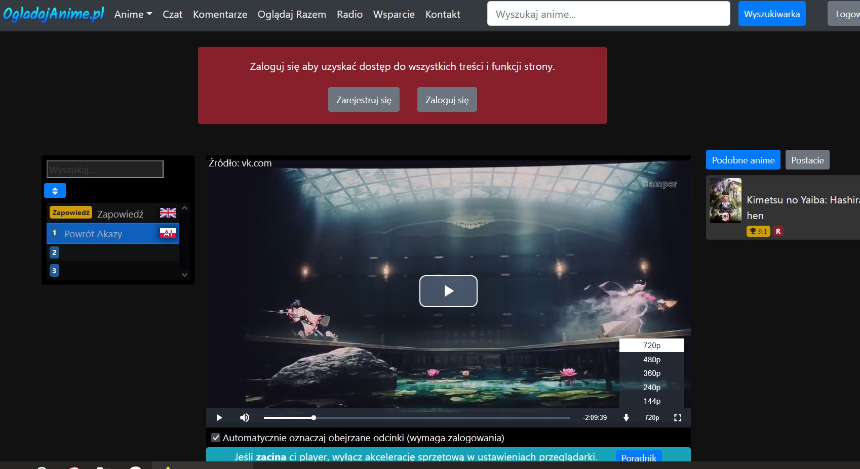

Jak widać na screenie to jakaś strona z filmami anime, więc kiepska jakość filmów to już jest zależna od nich.
Na You Tube należy wybierać jak najwyższą dostępną jakość to artefaktów nie będzie prawie wcale…a już w płatnym planie jakość You Tube daje jeszcze lepszą.
I tak w zależności od streamingu (Netflix i pozostałych) z tym jest różnie.
W większości przypadków to jest „wina” filmów, które się ogląda, czyli ich jakości.
Jakie mają bitrate, potem jaką rozdzielczość i tak dalej.
Można niwelować pewne niedoskonałości obrazu za pomocą ustawień w panelu grafiki AV.
Ale nie ma się co oszukiwać, jeśli sam materiał (filmy) mają kiepską jakość, to wiele nie można zdziałać, a jedynie zamaskować te artefakty.

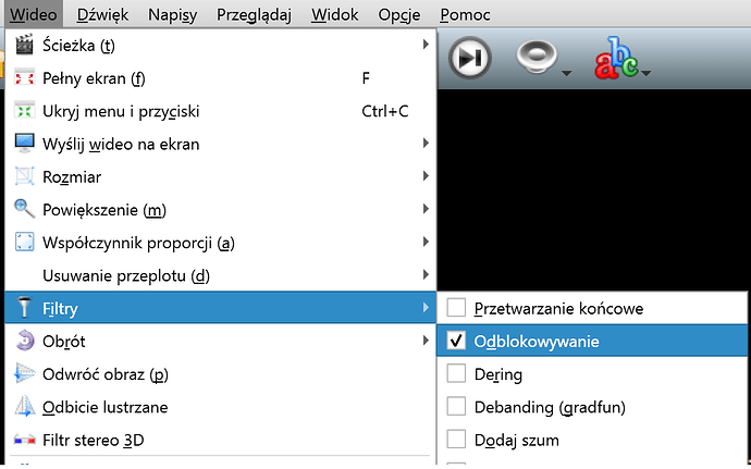

Pobrałeś film niskiej jakości. Dla przykłau półtoragodzinny film wysokiej jakości w 4K zajmuje około 20GB. Co możesz zrobić? Niewiele bo wszelkie wygładzacze jednocześnie psują ostrość. Ze swojej strony polecam odtwarzacz SM Player i jego filtry, np usuwanie bloków
Generalnie pobaw się wszystkimi filtrami, czasami efekt finalny trzeba wyostrzyć filtrem wyostrzającym i możliwe że dojdziesz do wniosku że lepiej bez filtrów. W sumie to taki problem z lat minionych, gdy internet był wolny i była masa materiałów niskiej jakości. Wtedy te filtry miały ogromne znaczenie.
Ale on jak widać na screenie nie odtwarza filmiku z dysku tylko ogląda online ze stronki.
Więc ustawienia samego playera go nie dotyczą.
Na tej stronce są materiały w dobrej jakości jak widzę, ale też w kiepskiej… więc to loteria niezależna od niego.

Ah masz rację, to strona z piratami. W takim razie tym bardziej prawdopodobne że materiał będzie kiepski.
Można pobrać film do pliku mp4 i odtworzyć go SM Playerem z filtrami. Kombinatoryka jak 15 lat temu ale czasami sam tak robię dla sportu. Oczywiście monitor też może mieć specyficzne ustawienia.

W takiej sytuacji jeszcze bardziej błyszczy SM Player, ponieważ pamięta ustawienia filtrów (i nie tylko) na otwarty plik. Tzn jeżeli oglądamy jakiś film i potem go zamkniemy, po ponownym otwarciu filtry będą pamiętane.
Jak otworzymy nowy plik - filtrów nie będzie.
