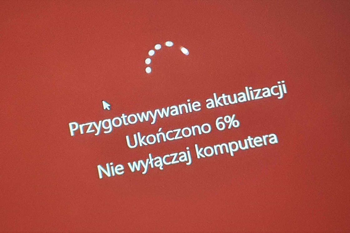

Ma ktoś ostatnio problem, że drukarka drukuje wektory nie w całości (tzn. niepełne obrazy)? Jutro spróbuję zreinstalować sterowniki, jak znajdę, bo to drukarka specjalistyczna. Chciałbym jednak się dowiedzieć, czy może być inna przyczyna niż samoczynna podmiana sterownika przez system? Może któraś aktualizacja?
Spróbuj tą wycofać.
Sterowniki aktualne?
Były dwa problemy. Część grafik (również rastry) nie chciały się drukować z powodu aktualizacji. Część grafik się nie drukowała, bo na stronie było za dużo elementów (Corel Draw), albo elementy były ułożone w złych miejscach. Piszę o tym, bo te elementy, które się nie drukowały, mimo usunięcia aktualizacji, drukowały się w nowym projekcie. Zniknął dodatkowo problem z folderami wyszukiwania. Dzięki! Wykonam testy w najbliższych dniach i może zamknę temat. To jest niestety HOME, więc odroczyłem aktualizacje do 30 czerwca. Przed tym dniem, będę musieć zainstalować wszystkie aktualizacje, wycofać powodujące problemy i znowu odroczyć. Chcę jechać na urlop, a Windows znowu wywija kwiatki.
