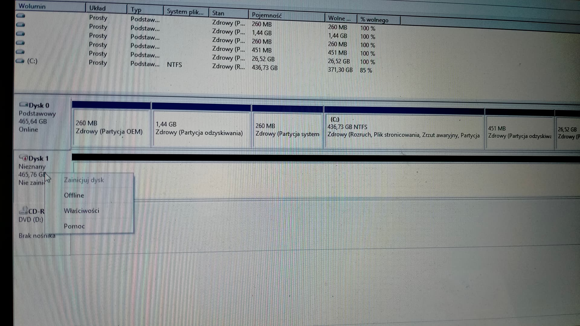

chciałem odzyskać z starego laptopa żony dysk kupiłem kieszeń zewnętrza 2.5 .
podłączyłem dysk oraz kieszeń do laptopa ale niestety cisza jak by laptop nie widział dysku .
jak przyłożę ucho do obudowy to słychać że dysk pracuje.

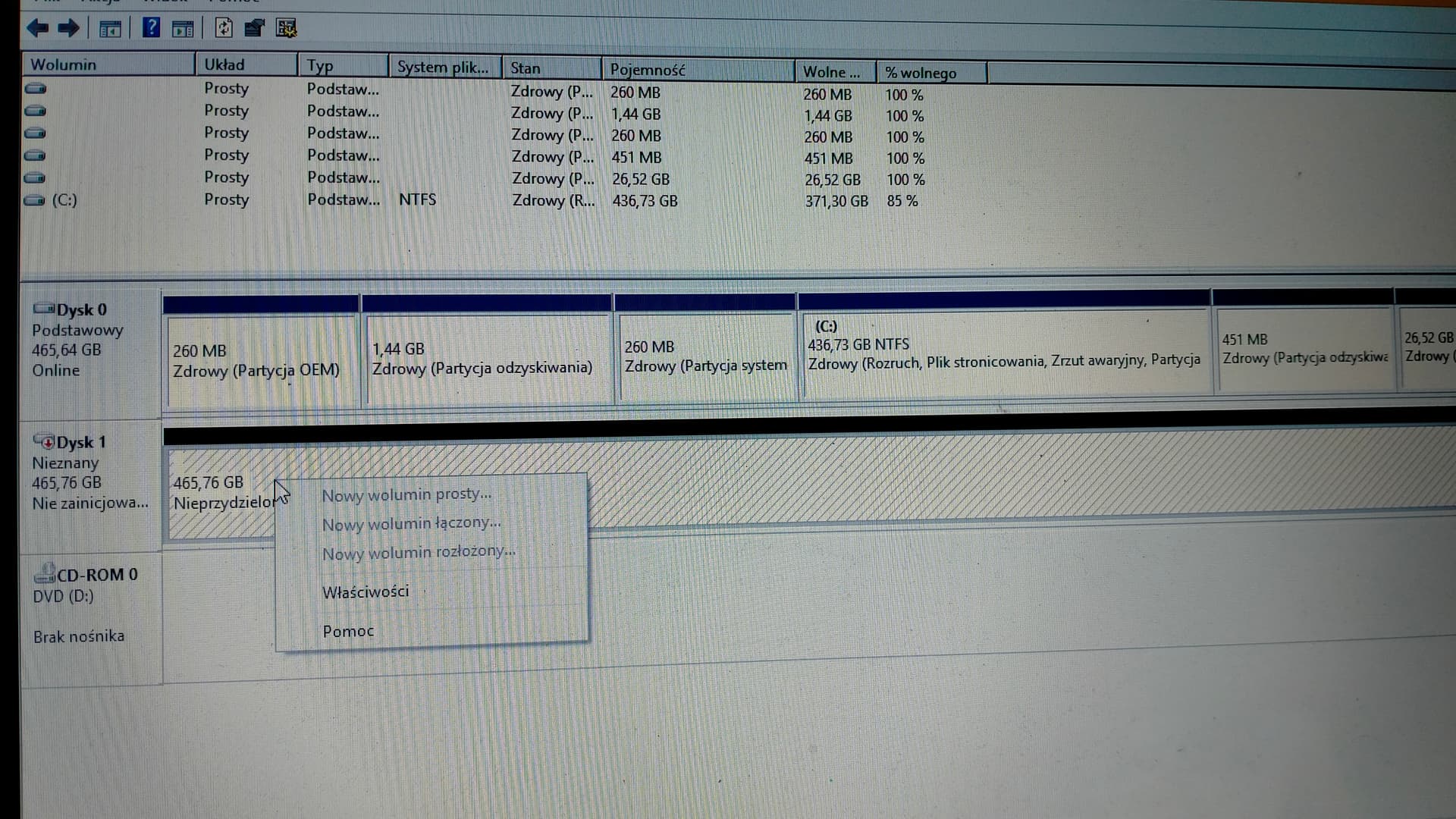

wszedłem w zarządzanie dyskiem i tam jest widzialny ale nic nie można z nim zrobić (załączam zdjęcie )
próbowałem też poprzez Partition Master ale też lipa wyświetla
Operacja nie została zakończona, ponieważ media są chronione przez zapisem .
Jakiś pomysł może by ktoś miał?

Albo syfiasta kieszonka jakaś, albo uwalony dysk. A, możliwe, że po prostu programowo coś z nim nie tak.
Podłączyć do stacjonarnego z s-ata, przeskanować Viktorią, żeby sprawdzić stan dysku. Zrobić obraz DMDE albo pod linuksem jak bardzo zły stan, i odzyskać dane z obrazu.
Mam dokładnie to samo. I jestm niemal pewien że to kieszeń. Przy normalnym podłączeniu do kompa dysk śmiga a w kieszeni lipa.
Napisz jaki to konkretnie laptop oraz jaka to konkretnie kieszeń. Napisz także jaki to konkretnie dysk i do jakiego konkretnie komputera/laptopa podłączasz kieszeń z tym dyskiem w środku.
Wyjąłem mój dysk z laptopa i włożyłem ten stary ale niestety jest problem z odpaleniem dysku. Więc chyba dysk padł.
Czy można jakoś go sformatować przez jakiś program lub jakoś inaczej ?
podłącz normalnie pod sata, niejeden raz zdarzyło mi się, że kabel sata usb nie działał lub kieszonka była tak badziewna, że mimo iż dysk był sprawny to nie działał po usb. najpewniej wina obudowy.
