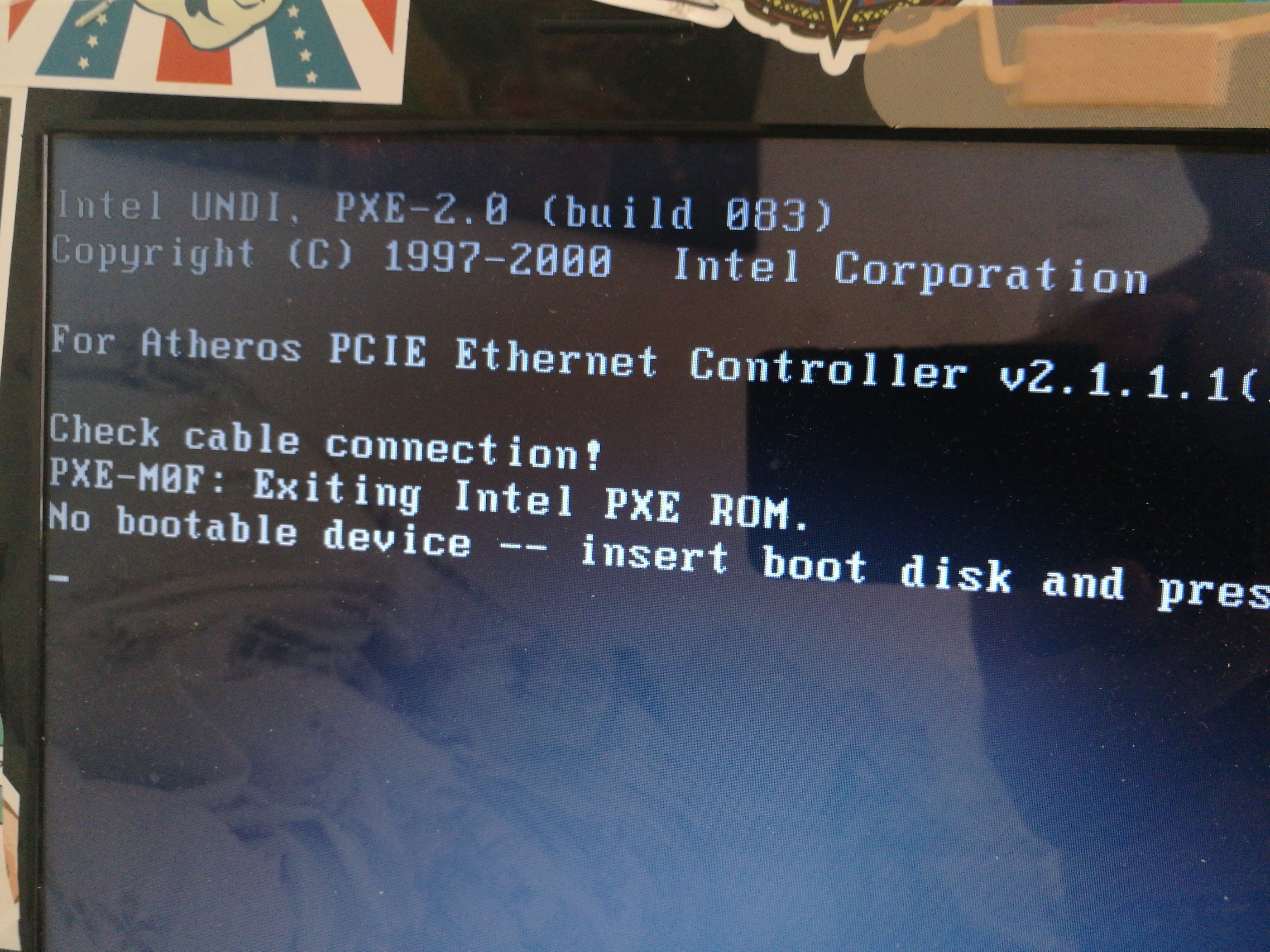

Mam następujący problem,a mianowicie chyba padł mi ssd (ADATA SU800 128gb), raz załapuje i się odpala normalnie,ale rzadko zazwyczaj albo
albo “a disk read error occurred” , lub zatrzymuje się na logo windowsa i tyle.Podpięty jest pod kieszeń zamiast cd-roma,myślałem,że to jej wina,ale wymieniłem i dalej to samo,zamieniłem miejscami i z hdd i nic, raz załapał to zrobiłem formata i też nic.Natomiast przed formatem skanowałem go hdtune pro to miał “attention” na CRC C7 coś tam (dokładnie nie pamiętam) po formacie i ponownym skanie ostrzeżenia nie było, proszę o pomoc już nie mam pomysłów i szlak mnie trafia, dysk jest w miare nowy kupowany w grudniu.Dodam jeszcze, że nawet gdy odpali podziała z 30min , zawiesza system i odpalić już ciężko, w biosie raz go widzi raz nie

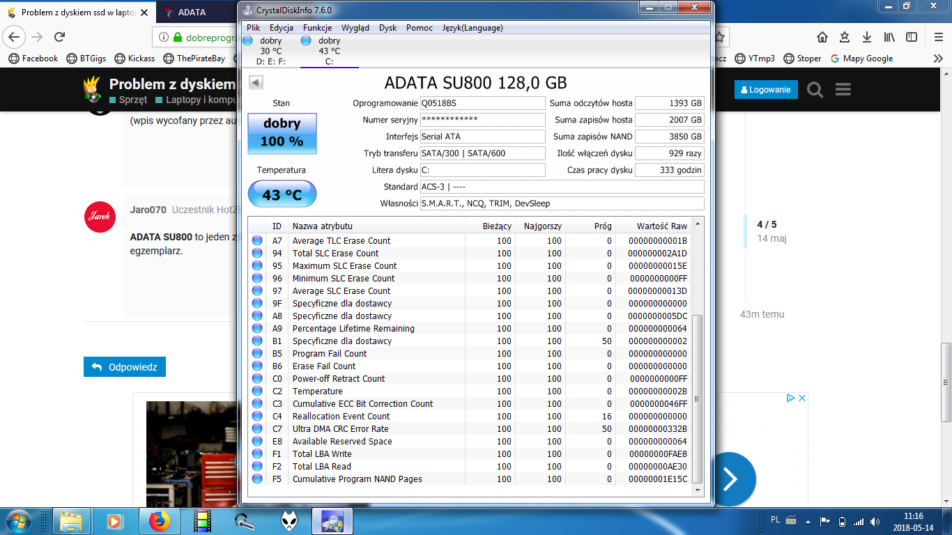

Cześć, to podaj proszę te “coś C7” - może to także świadczyć właśnie o problemie z laptopem (kontroler, kable sygnałowe). Jak uda się odpalić komputer, pokaż proszę raport np. z CrystalDiskInfo. Dysk zawsze możesz podłączyć do innego komputera i tam sprawdzić.

To było “C7 Interface crc error count” w tym hdtune
