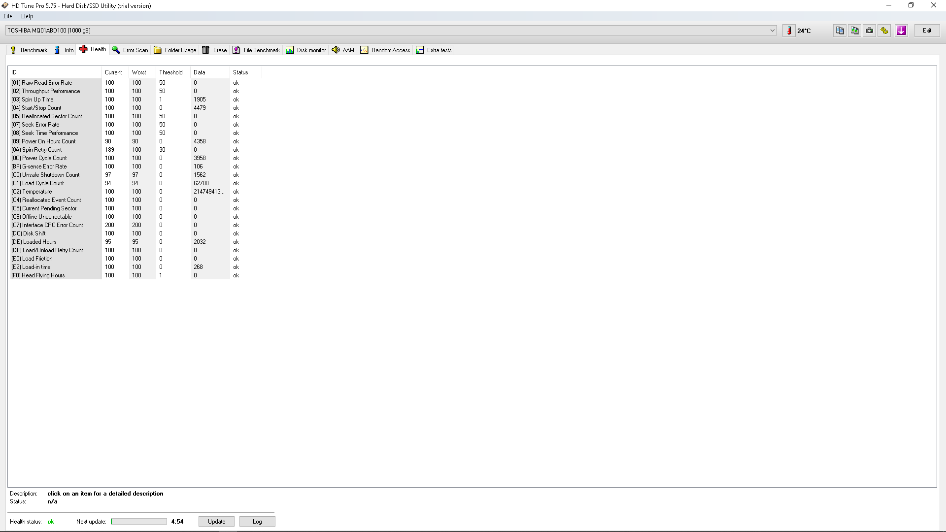

Daj zrzut SMART dysku z programu Crystal Disk Info najnowsza wersja. Jest darmowy.
Albo problem z systemem lub dyskiem raczej, wrzuć to o co proszą wyżej w ostateczności pomożemy postawić nowy system (mozliwy błąd eksploratora plików).

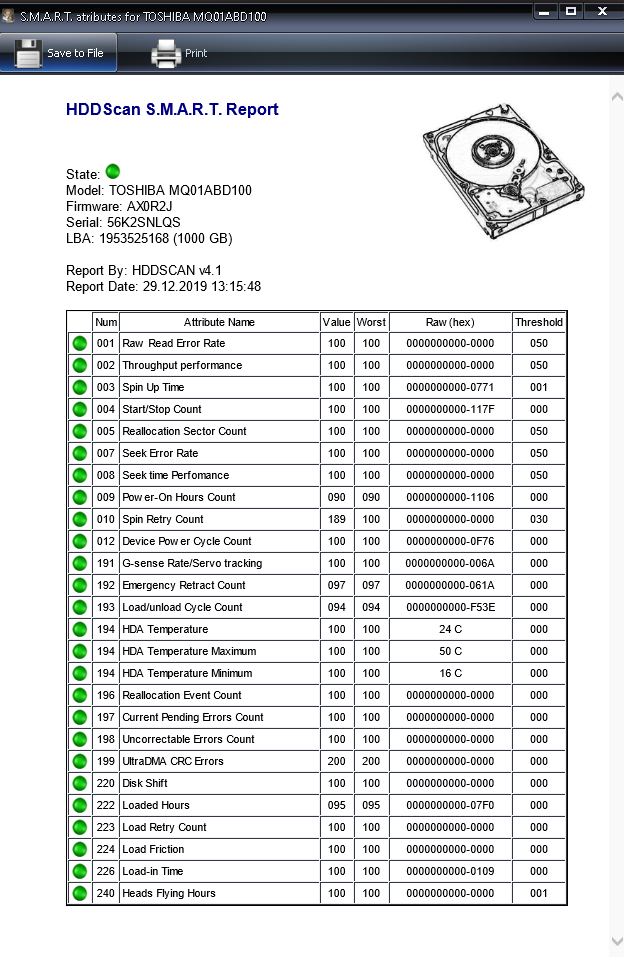

Sprawdź jeszcze co pokazuje HDTune i HDDScan, a potem zobacz jak czytać wartości S.M.A.R.T.
Programy pokazuja ze sprawnosc jest na dobrym poziomie wiec co jest winowajcą?

Wygląda jakby elektronika dysku siadała. Dysk na gwarancji czy raczej kosz? Jeżeli wszystkie inne metody zawodzą to nic nie zdziałasz. Licznik nagłych wyłączeń to ponad 1500. Przy tak krótkim czasie użytkowania (182 dni) to duża wartość.
Ponoć to dość powszechny problem w Toshibach (zwłaszcza w połączeniu z W10 -> źródło Google). Możesz spróbować metody z CrystalDiskInfo (Funkcje -> Funkcje zaawansowane -> Sterowanie funkcjami AAM/APM - źródło tu i tu).
