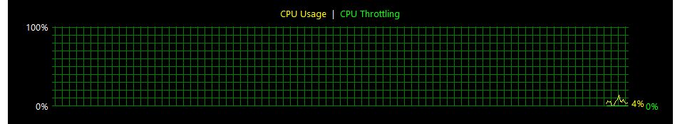

Skończone, o Throttlingu nic nie widziałem, powinno gdzieś być o tym napisane?
