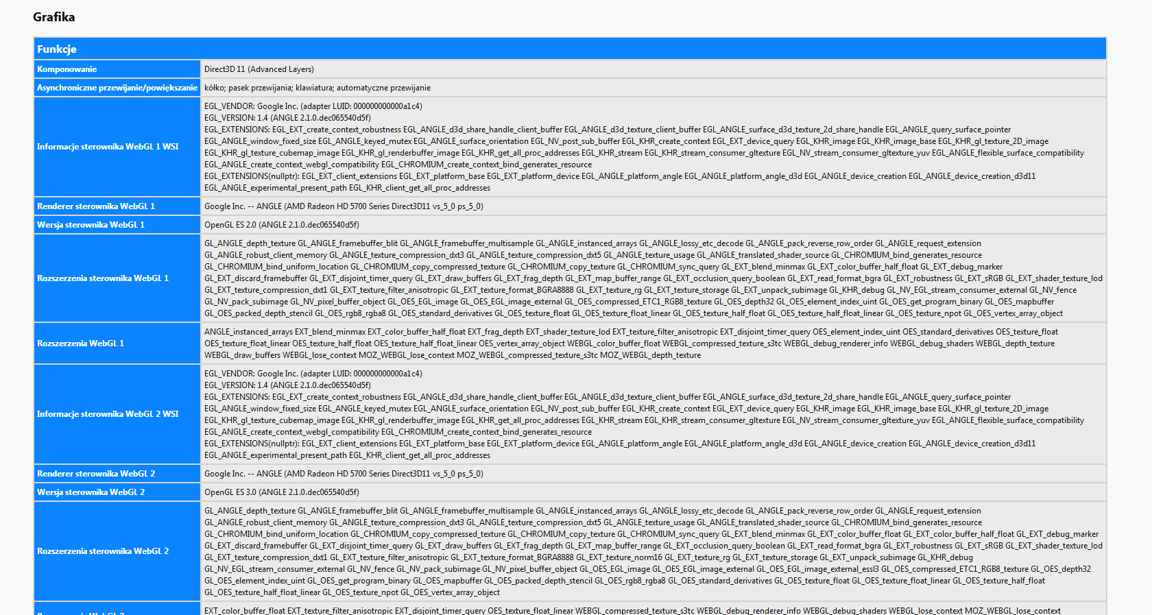

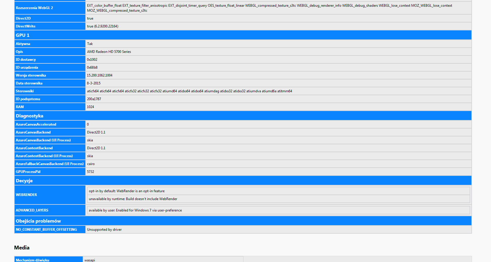

A możesz skopiować na mysz i wkleić do posta z Pomoc - Informacje dla pomocy technicznej - Grafika?
Nie ma problemu;)

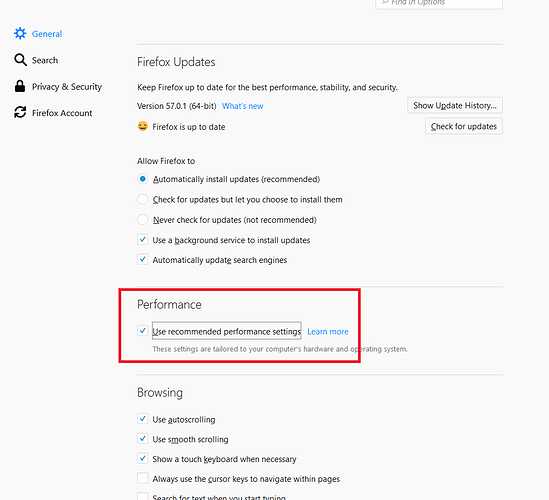

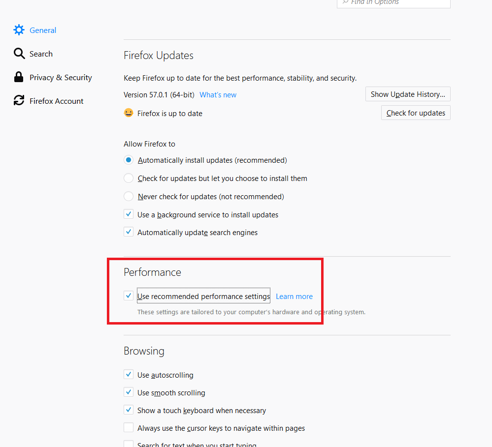

Sprawdzałeś, czy ta opcja u ciebie cokolwiek zmienia?
Jeśli masz wyłączoną to włącz, jeśli włączoną to wyłącz i przetestuj. Może coś się gryzie ze sterownikami grafiki?
Wątpię, aby to szkodnik robił z przeglądarką. Ostatnio dziwny przypadek miałem u kolegi, gdzie Malwarebytes antimalware usunął pliki systemowe z W7 a pobrał aktualną wersję z DP. I mam też takie obawy, choć kiedyś instalowałem u siebie na W7 i takich rzeczy nie robił.
@anon741072 wyłączyłem przyspieszenie sprzętowe i zobaczymy.
