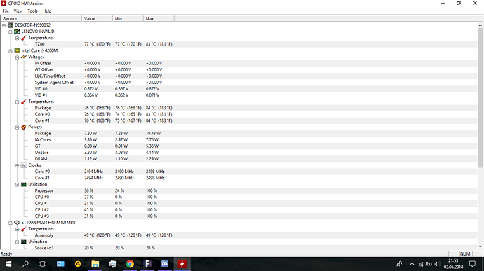

Ciekawe jak tam panie LuckasLuck temperatury wyglądają?
Zacznijmy od tego, że Twoja karta graficzna jest gorsza od tego radeona 7600m - zakładam, że chodzi o 7650m. Kolejnym problemem może być to, iż Fortnite jeszcze nie wyszedł z BETY i jego wydajność co aktualizację się zmienia. Może problemem są jeszcze temperatury jak proponuje @Veers i ewentualnie sterowniki.
to jest 7600M nie 7650M a jaki program do sprawdzania temperatur

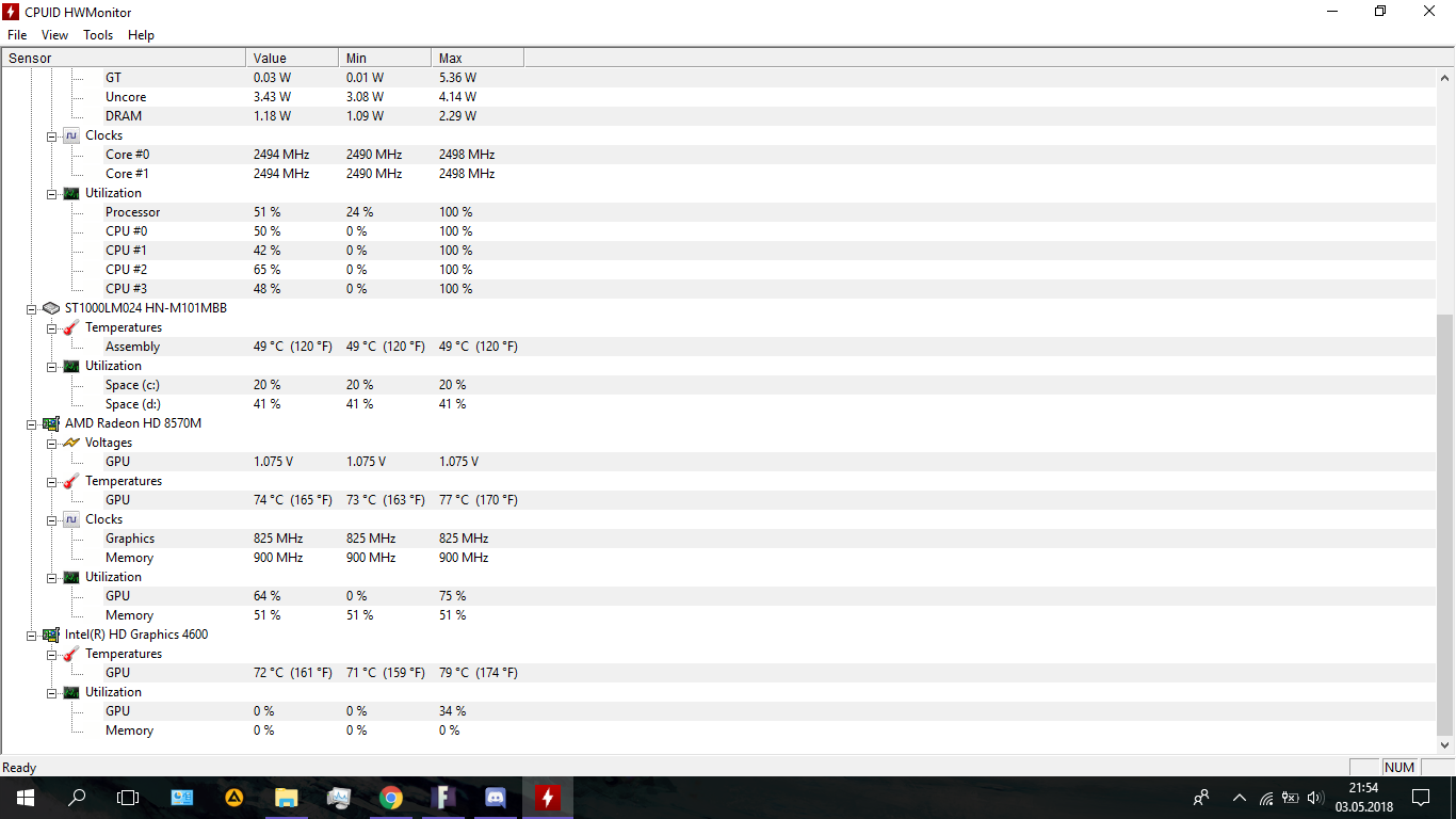

Już mam znalazłem wcześniej zaraz powiem jakie temperatury
No to do roboty.
Co ja mam zrobić :-/ Bo już kurna nie mam ochoty na to gówno pieniędzy wydawać ,kolejny problem z tym lapkiem
Tylko ta gra chodzi mi tak tragicznie , wszystkie inne chodzą dobrze bez spadków
Odpowiem filozoficznie: a czego oczekujesz? Przy takich temperaturach włącza się zabezpieczenie termiczne. Chłodzenia na lepsze nie wymienisz, a co gorsza - jeśli tandem CPU-GPU był regularnie wygrzewany, to w tak starym sprzęcie może już postępować degradacja na poziomie krzemu. Tak czy siak - wszystko się kręci wokół kasy …

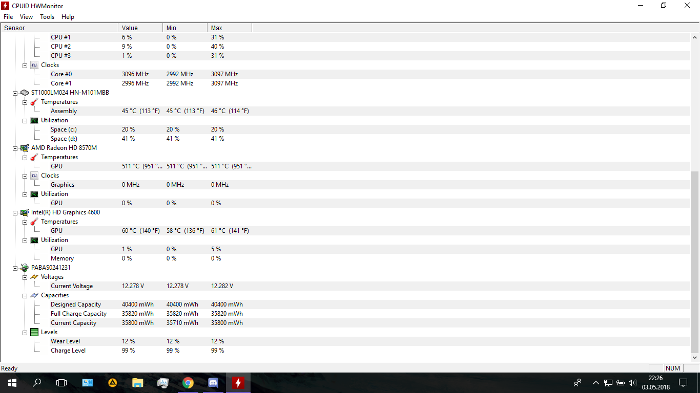

Koło karty graficznej koło GPU pisze 511 stopni Celsjusza to możliwe XD Bo wydaje mi się ,że laptop już dawno by się spalił xddd
Gdzie ty widzisz te 511 stopni ??
To jest po prostu błąd odczytu czujnika przez program.
Mi się od początku wydawało ,że to błąd. Gdyby tak było to komputer by się spalił albo roztopił
Jedyna rzecz jaką bym zrobił to kupił podkładkę chłodzącą :-/
83 stopnie to nie jest dużo jak na mobilny sprzęt. Tutaj problemu nie widzę ,a temperatura 511 to wynik wyłączenia GPU i przełączenia na iGPU. A 7600M to nazwa serii kart graficznych takich jak 7650M czy 7670M. Tak samo oznaczane były desktopowe układy 6xxx czy 7xxx. Zamiast pełnego numeru było widać 6800 Series czy 7800 Series.
