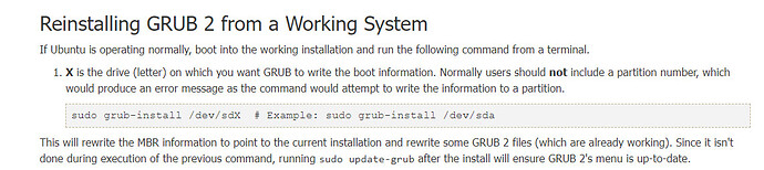

sudo apt-get update; sudo apt-get install --reinstall grub
Powinno naprawić polecenie sudo update-grub.
Istnieje też duże prawdopodobieństwo, że kopiujesz niewidzialny znak. Więc radziłbym ręcznie przepisać.
