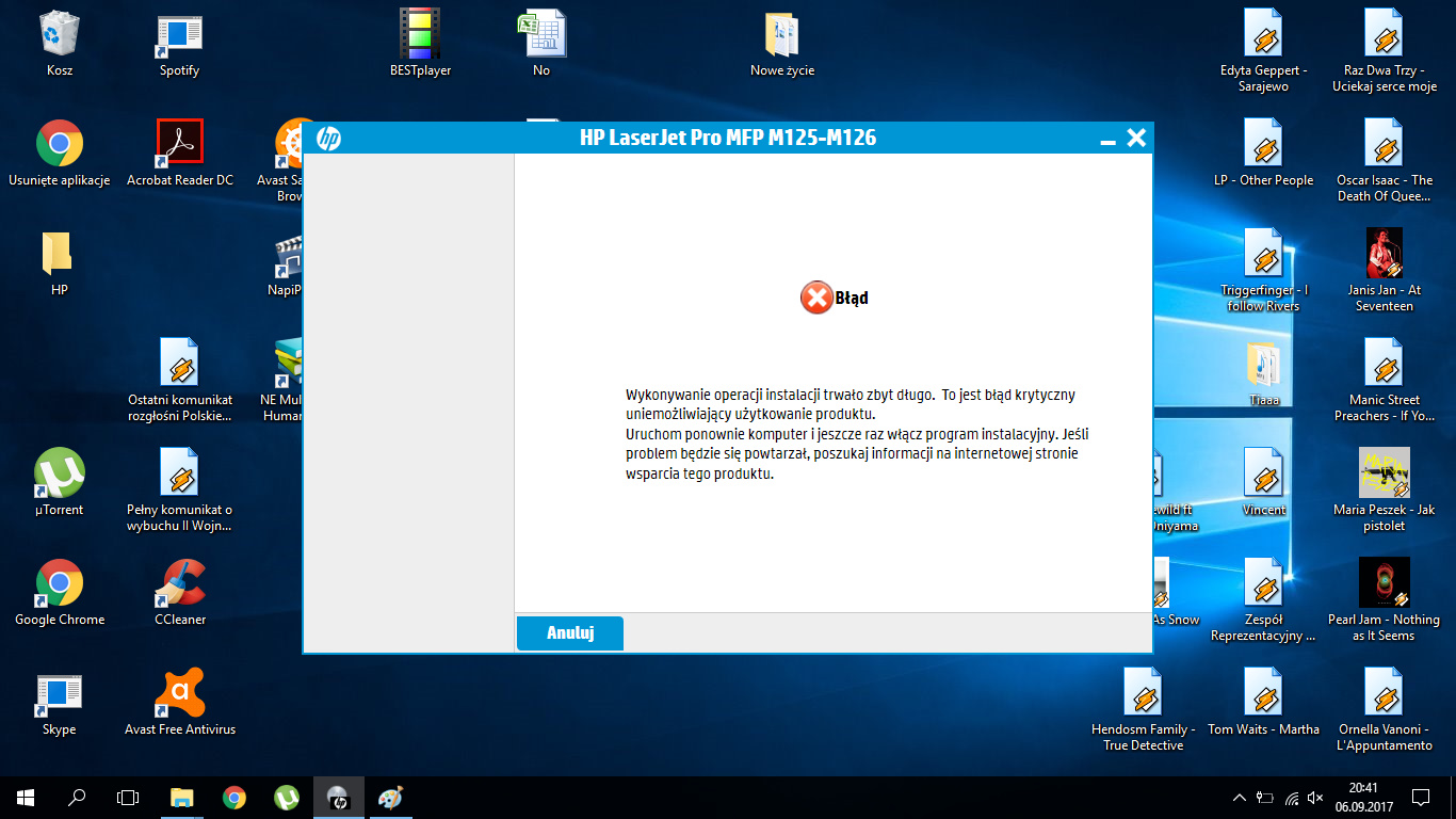

Nie moge zainstalować na laptopie Win 10 urządzenia wielofunkcyjnego Hp Laserjet MFP m125nw. Wyskakuje mi błąd krytyczny bez żadnego numeru i stwierdza, że nie może użytkować tego urządzenia. Ktoś miał podobny problem?
Podaj zdjęcie błędu.

Zrobiłem format sytemu. Przez chwilę było ok. A wystarczy, że zainstalowały się aktualizacje i… to chyba wina kochanego WIN10, ale co z tym zrobić?
