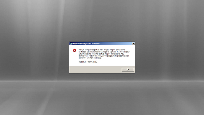

Problem z instalacja Windows serwer 2008
Cześć, mam problem z instalacja windows serwer 2008 na innej partycji ciagle wyskakuje mi taki komunikat, problem jest w tym ze nie potrafie zwiekszyc miejsca na pliki tymczasowe a bardzo potrzebuje tego systemu jeśli chodzi o foldeer TEMP to przenioslem go na inna partycje ale to nic nie dało … z góry dziekuję za pomoc.

Jeśli masz z tym miejscem problem użyj może innego dysku (czystego) tylko dla serwera, to taki workaround - obejście problemu.
jakbym miał inny czysty dysk to bym tak zrobił ale nie mam dlatego zależy mi na rozwiązaniu tego problemu
