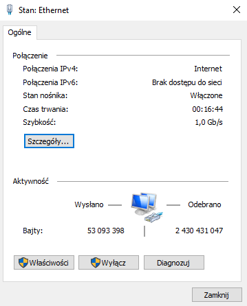

Sprawdź w Panelu Sterowania w Centrum sieci i udostępniania czy połączenie lokalne zestawiane jest na 1 Gb/s. Pierw klikasz na nazwę połączenia i sprawdzasz w otwartym oknie, jak poniżej:

@Narv jest limit 100mb/s, nie zmniejsza się ani nie zwiększa
