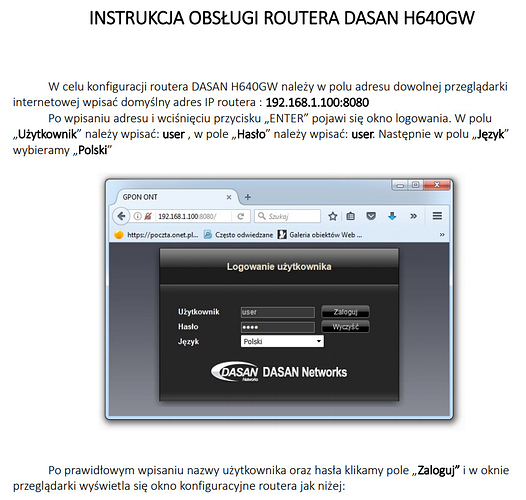

Tu masz instrukcję
http://www.introlan.pl/mescms/attachments/attaches/000/000/029/original/H640GW.pdf

Jak wpisuje w przeglądarce ten domyślny adres to wyskakuje mi komunikat, że nie można się połączyć (na pewno wpisałam ten adres poprawnie)
Podmień kabel na inny, którym podłączony jest router z twoim komputerem.
Upewnij się w centrum sieci i udostępniania > zmień ustawienia karty sieciowej >
że wpisujesz jednak poprawny adres, czyli ten sam, który jest opisany tam jako brama domyślna po kliknięciu połączenia dwa razy > szczegóły
