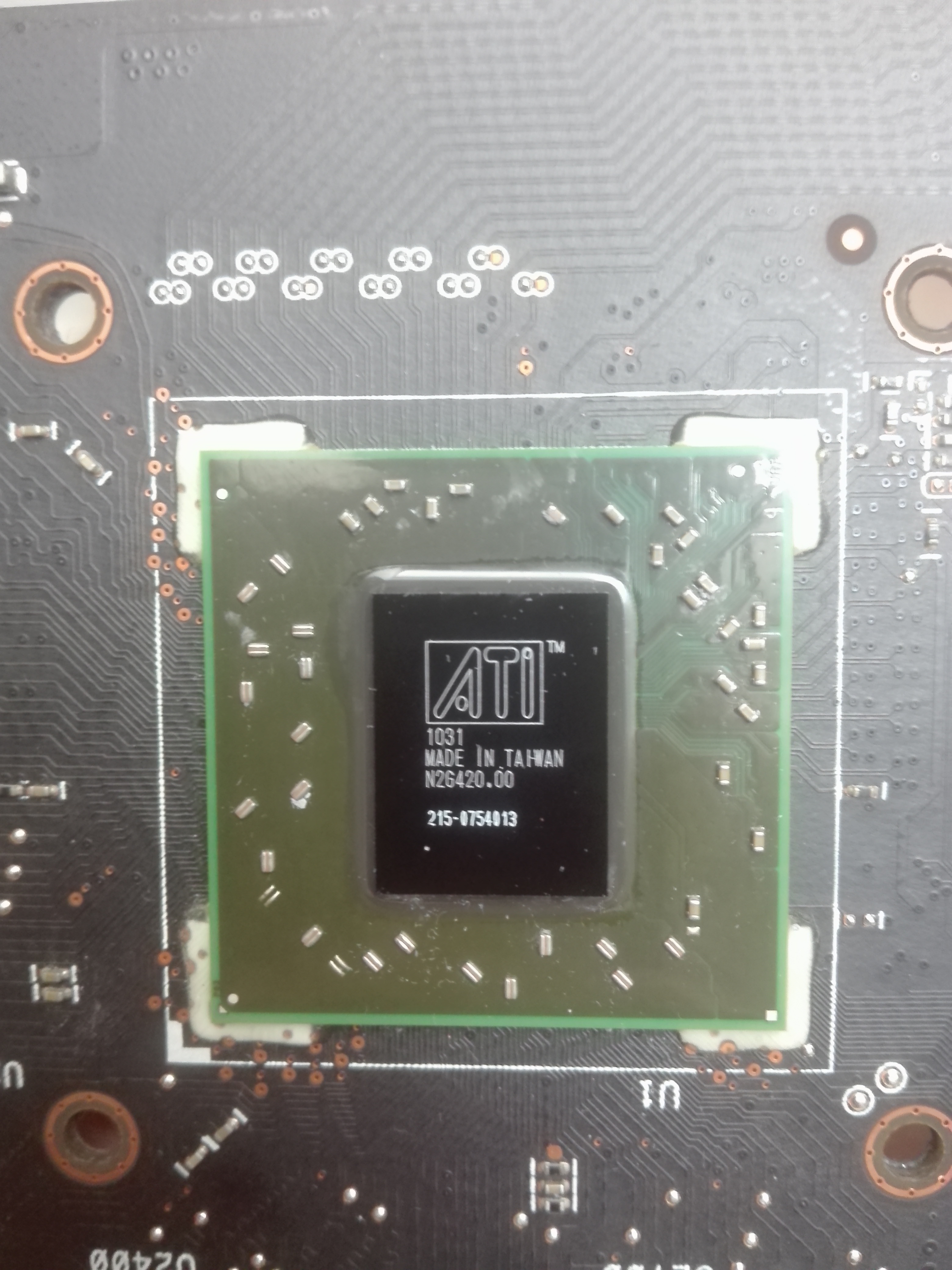

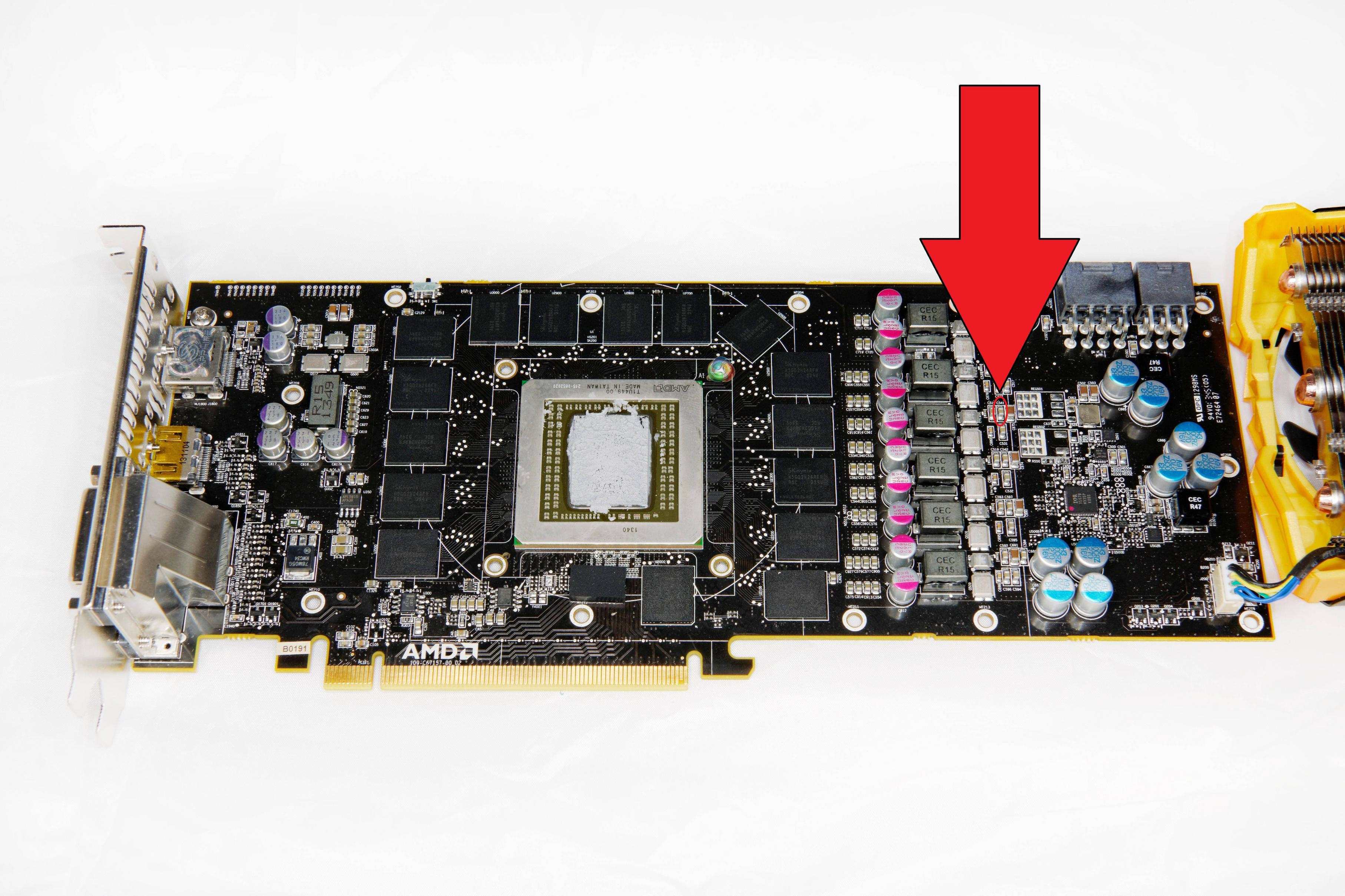

Co do samej karty i jej rdzenia: to sprawdzasz bez sprzętu na oko. W centralnym punkcie laminatu masz taki “kwadracik"z wybrzuszonym klockiem”. Pęknięcia, rysy, przypalenia…
(na fotce akurat zasłania stara pasta, nie to nie ejst czerwona strzałka).

Brak jakiejkolwiek rysy. Karta nie śmierdzi spalenizna. A propo nie pierwszy raz rozbieralem karte graficzną i za kazdym razem wszystko działało.
