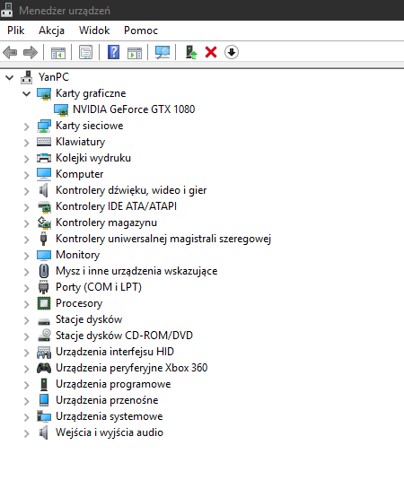

[Edit] Zanim zrobisz tamto - jeśli widzisz kartę w Menedżerze urządzeń, możesz spróbować Przywrócić sterownik :

Właśnie w menedżerze urządzeń karty nie widać, sterowniki odinstalowałem, usunąłem też pozostałości Driver Sweeperem jednak nie mogę ich ponownie zainstalować ponieważ w trakcie instalacji wyskakuje mi komunikat jaki podałem wyżej. Kończą mi się pomysły, spróbuje jeszcze przeczyścić kartę i wejście. Nie rozumiem tylko dlaczego program zewnętrzny CPU-Z widzi te kartę a system nie.
