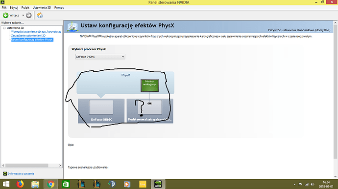

Problem z kartą graficzną Nvidia Geforce 940mx
Pisałem wyżej
Chodzi o to ?
Dokładnie.
To samo . Więc problem to karta nie podłączona do monitora ?
Dodam jeszcze to.
Zastanawiający jest brak dodatkowych opcji.
Na screenie z mojego komputera jest więcej w Panelu Nvidia.
Jakie masz teraz sterowniki Nvidia?
Masz aktualne sterowniki płyty głównej?
Odinstalować wszystkie sterowniki graficzne. Zainstalować najpierw sterownik grafiki obsługujący Intel HD Graphics 620 (znajdziesz na stronie Intela w dziale drivers). Jeśli zainstalujesz poprawnie doinstalować sterowniki Nvidia ,wybierz odpowiedni model -> http://www.nvidia.pl/Download/index.aspx?lang=pl . Nie zapodawajcie widoku panelu nvidia z desktopów bo panel dla laptopa nie ma dostępnych większości opcji. Jeśli wszystko jest OK powinna pojawić się opcja (prawy przycisk myszy na ikonie czy exe`cu gry) opcja uruchom z procesorem graficznym. Grafiką podstawową w systemie zawsze jest integra. Dedykowana powinna sama odpalać przy grach ale nie zawsze to działa i wtedy trzeba dodać sobie w panelu nvidia odpowiedni profil (wybierasz exe i dajesz z jakim procesorem ma startować).
