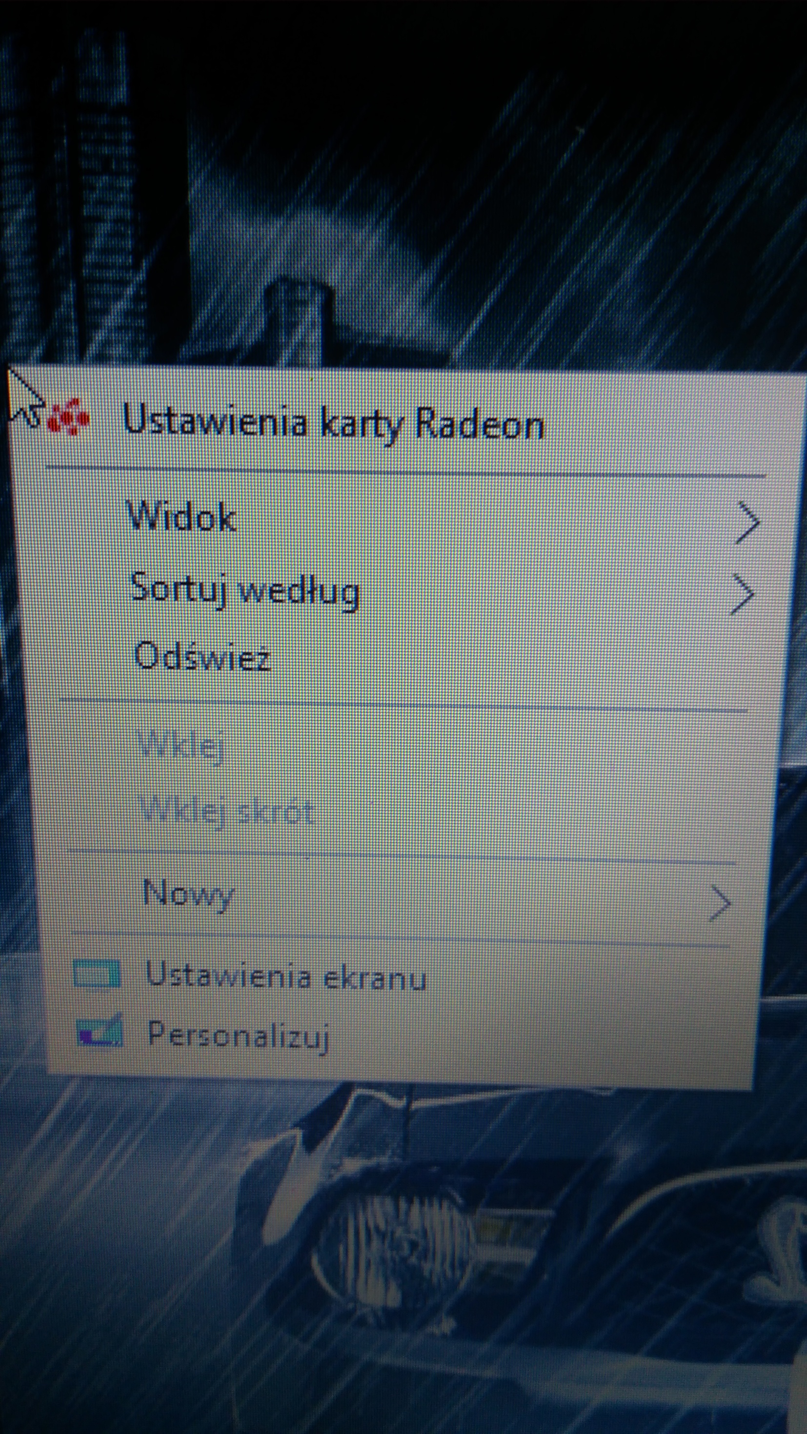

Sorki za mój błąd właśnie teraz zauważyłem że tam pisze GPU.
Gdy nacisnąłem prawym przyciskiem myszy mam tylko jedną opcję.
Nie widać drugiej karty w grach, bo obie karty spięte są w trybie CrossFire
W panelu pisze jak byk Dual Graphics => Wł.
No tak ale jak jest ten tryb wytłoczony to i tak nic to nie daje
Też jak się przyjrzałem na tamte zrzuty to to zauważyłem

Tylko że Laptop i korzysta z jednej karty graficznej drugiej nawet nie chce ruszyć
Dziwne, że nie ma żadnych ustawien na dual graphic. To tak jakby obie karty działały jako jedna.
