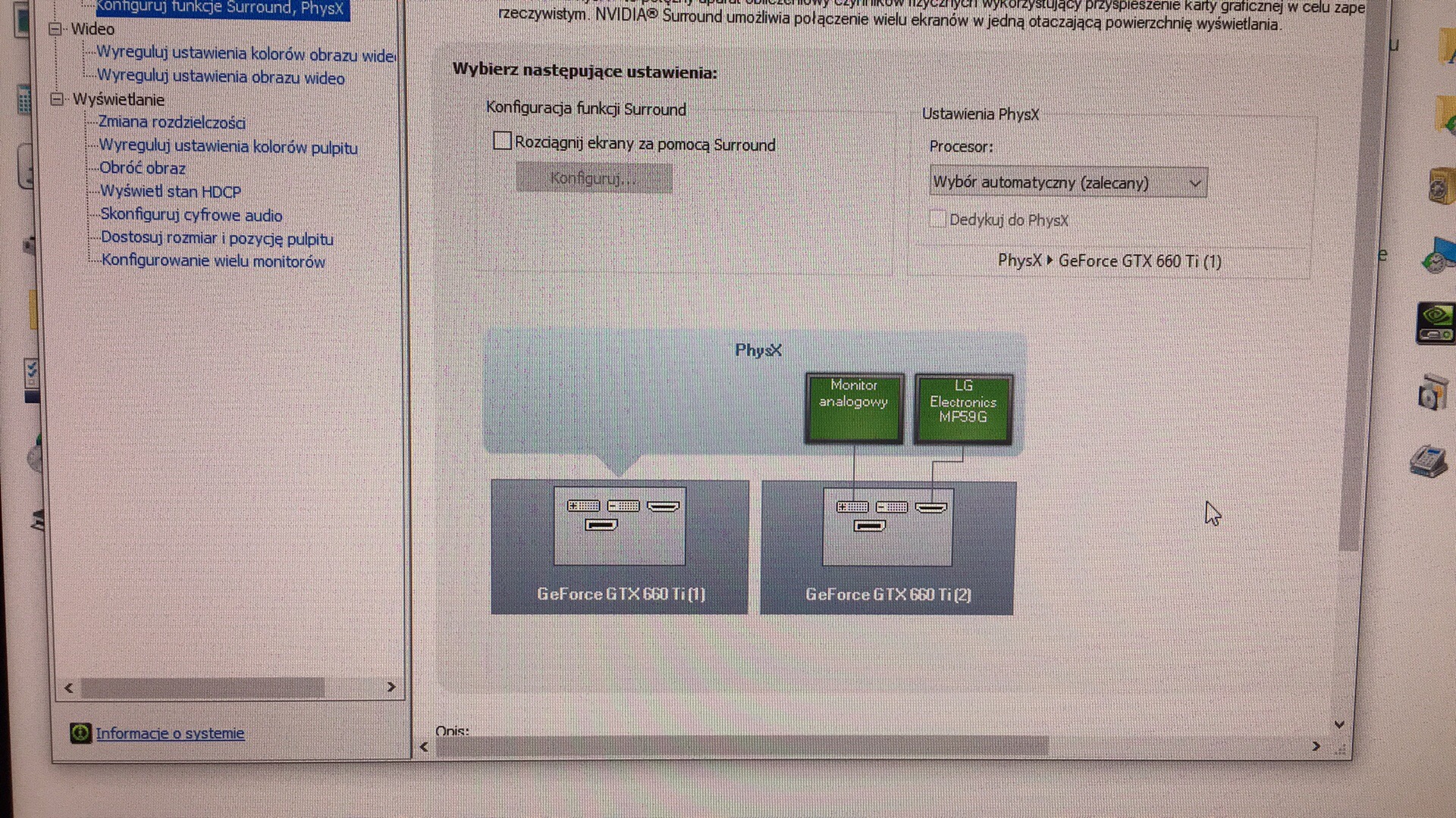

Witam, Mam problem z 2 kartami graficznymi mianowicie zakupiłem 2 kartę graficzna gtx 660 TI podłączyłem do płyty głównej która wspiera (SLI) ale mianowicie jest taki problem ze wykrywa mi te 2 karty w menedżer urządzeń jak i W aplikacji nVidi ale sa one tak jakby oddzielnie jak by nie wykrywało mi mojego mostku.
Na niektórych płytach głównych trzeba aktywować tryb SLI w UEFI BIOS.
W panelu sterowania Nvidii też powinna być taka opcja w zakładce Ustawienia 3D

Okazało się ze mam starą wersje BIOSU która nie wspierała jeszcze SLI. Po aktualizacji wszystko działa jak należy.
