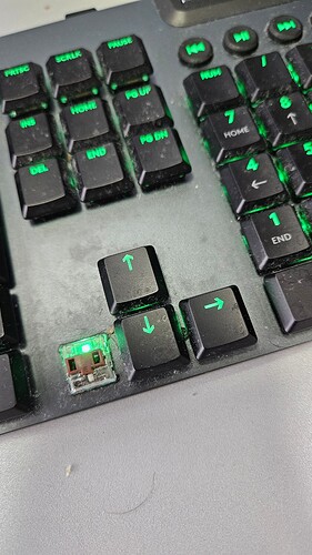

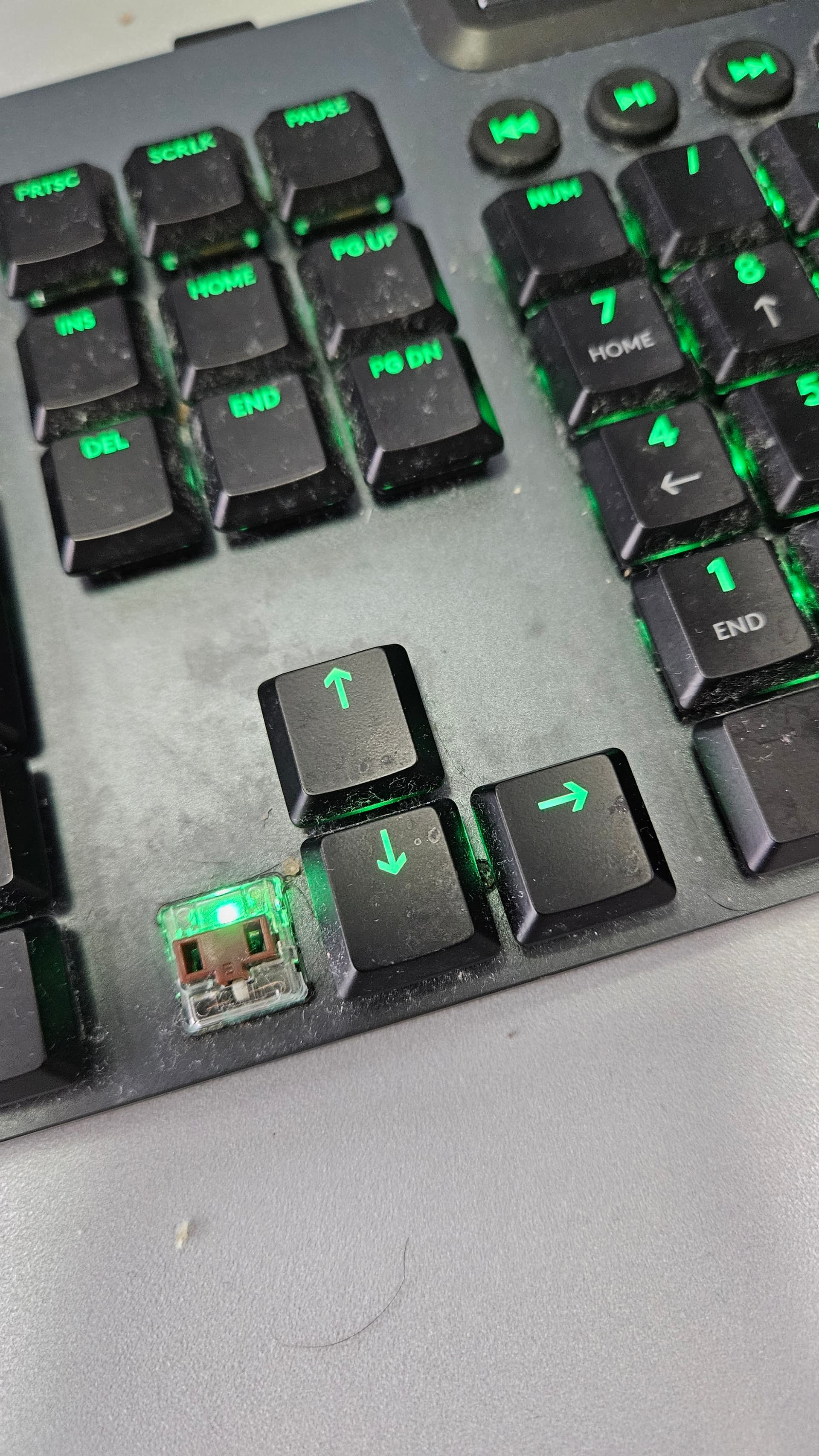

Jednak dziś zauważyłem, że dioda RGB mi nie świeciła Wyjąłem te nakładki i boom! Diody świecą, ale nie piszą te klawisze Sprawdzałem pod Win11 i Kubuntu, by wykluczyć winę softu

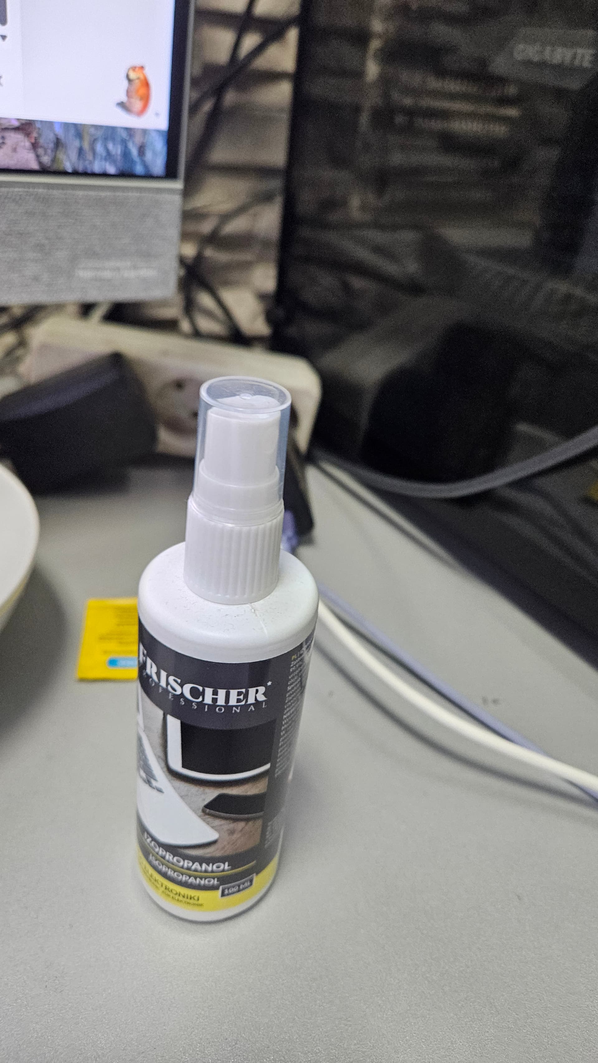

Tym środkiem próbowałem wczoraj i patyczkiem higienicznym czyścić:
Wczoraj w ogóle diody przy tych dwóch (Kropka i pytajnik) nie świeciły Dziś świecą, tylko nie wpisują się te znaki Ach, „złośliwość rzeczy martwych”, tak mawiała nauczycielka j polskiego za czasów mojego liceum :slight_smile: Mam awaryjną klawkę, tylko nie pamiętam, co to za model kupiłem, jakiś tańszy

  • Do każdego przełącznika z problem nalać (starać się aby dostało się do środka) np: strzykawką kilka kropli IPA (to co pokazałeś na fotce to IPA ale w wersji super drogiej bo małe).
  • Takim przełącznikiem poklikać naście razy, może się oczyści:
  • Można zamiast IPA (bo to suchy spirytus), napsikać preparat Kontakt (ma skład usuwający naloty itp).
  • Po takich czynnościach dać mu z 10 min na odparowanie.
IPA (najlepiej 99%) - nie przewodzi, bezpieczny dla elektroniki
Kontakt PR / Kontakt S - OK, nieprzewodzące po wyschnięciu
Kontakt 60 - raczej NIE do switchy (za agresywny, może uszkodzić i zostawić osad)

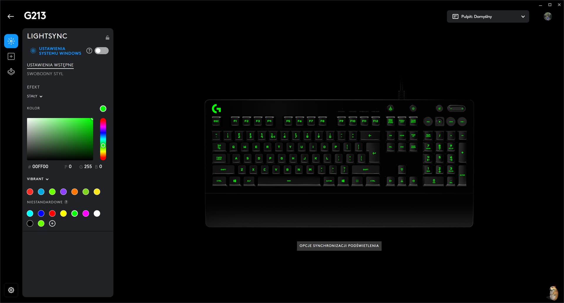

Podpiąłem na razie tą zastępczą. Jest to Logitech G213 Prodigy. Membranowa, ale działa kropka i pytajnik.
Nawet z G Hub współpracuje i to samo podświetlenie, co w G815 miałem się ustawiło. <3 Jak to możliwe? Martwiłem się, że kolor trzeba będzie ustawiać i nie znam kodu RGB tego stałego koloru, jaki ustawiony był. To w G Hub’ie jest zapisane?
Tak mam ustawione.
