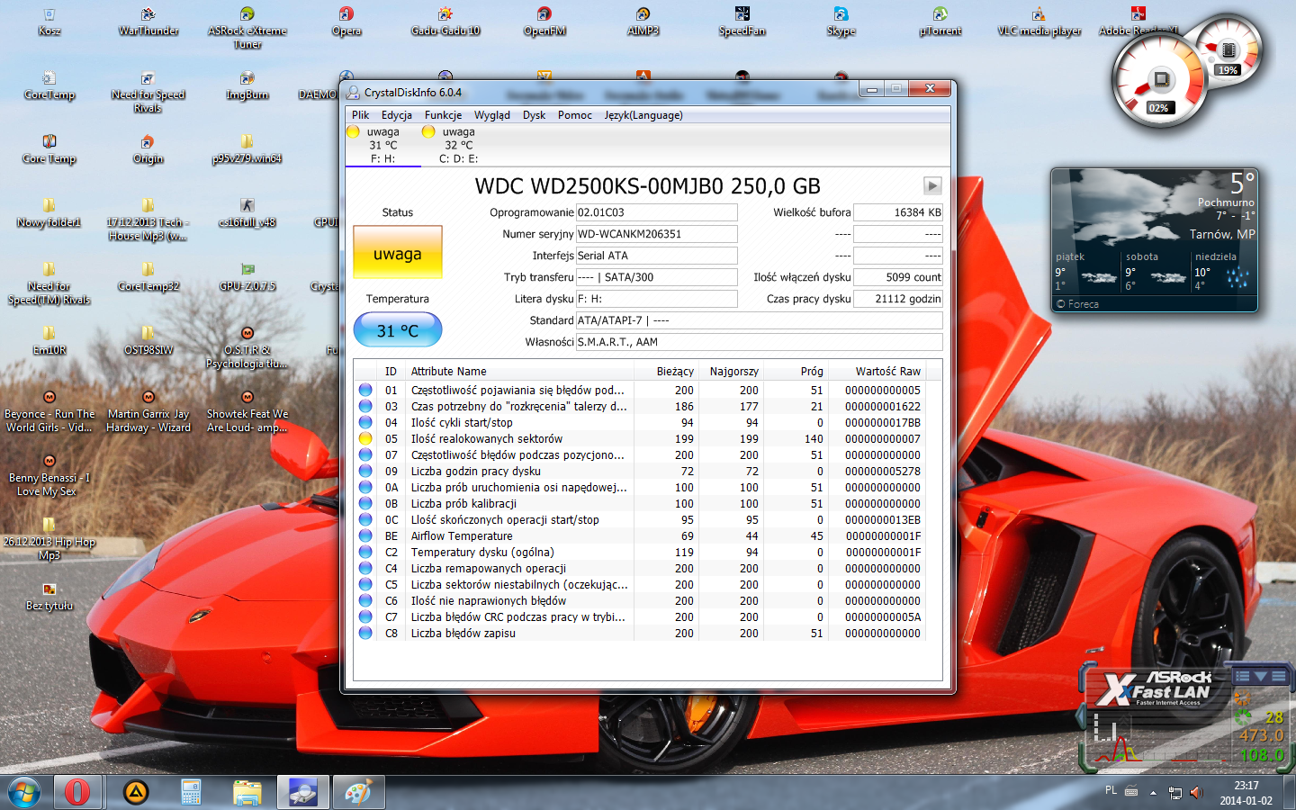

Jeżeli chodzi o ten drugi dysk że jest wskazywane uwaga w crystal disk to nie martw się o niego, dysk pożyczony, stary emeryt w razie gdyby mi ten nagle padł. Ale wrzucę fotę z programu co z nim.
http://obrazki.elektroda.pl/5942003100_1388701080.png
Jak widać dysk ma przepracowane paręęęęęęę godzin :smiley: Kolego go nie oszczędzał chodził codziennie po 8/10h ale mniejsza z tym wracając do tematu.
