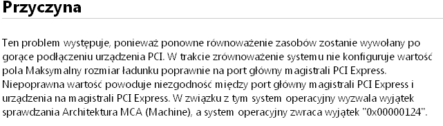

Widać errory 0x00000124 - a to już MS pisze:
MWSnap485
Pokazuje błędy z rdzeniem procesora i tam niezgodności sprzętowe.
Windows jest przypisany do sprzętu i normalnie jest nie do użycia w Twojej konfiguracji sprzętowej.
