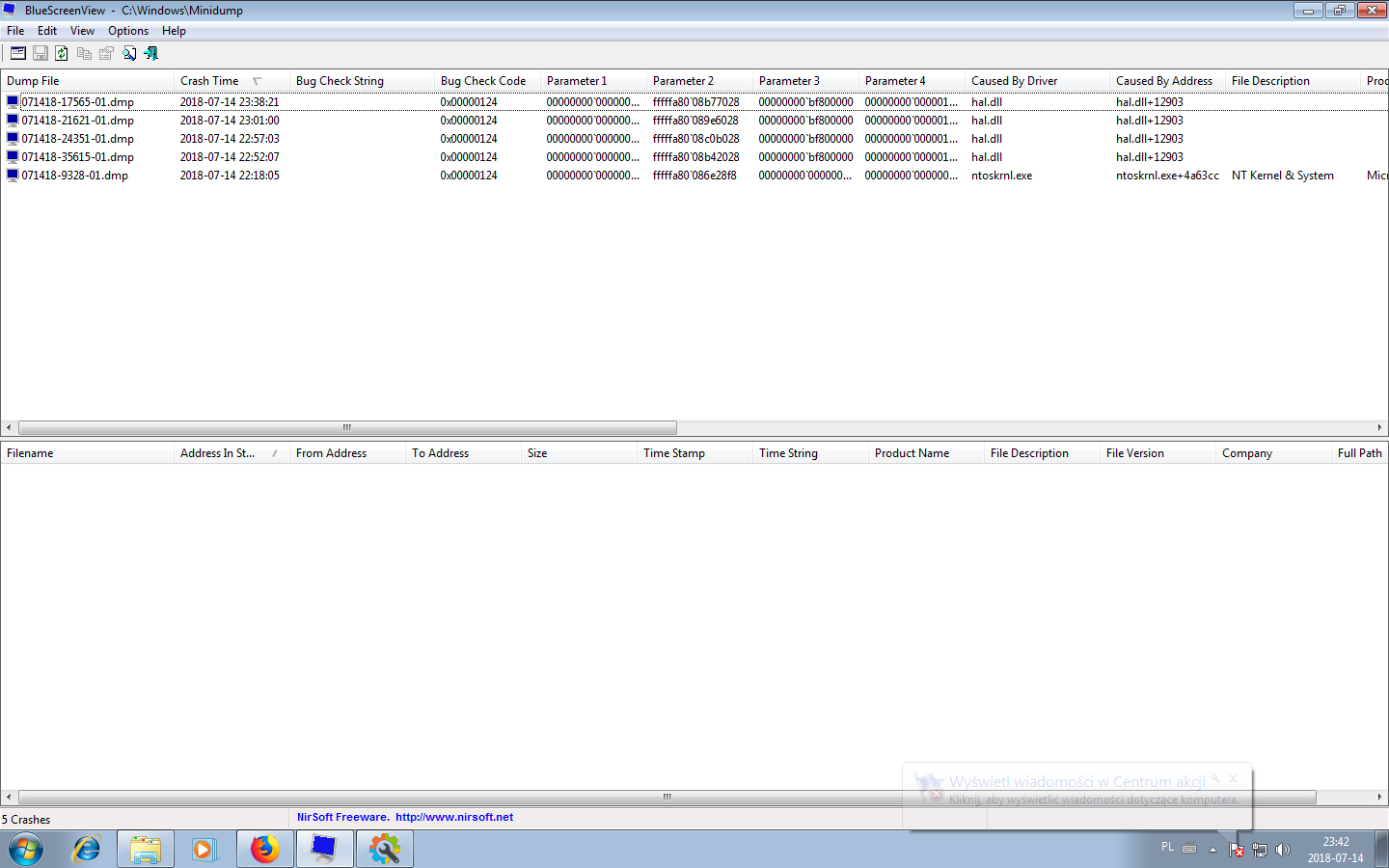

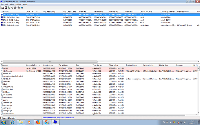

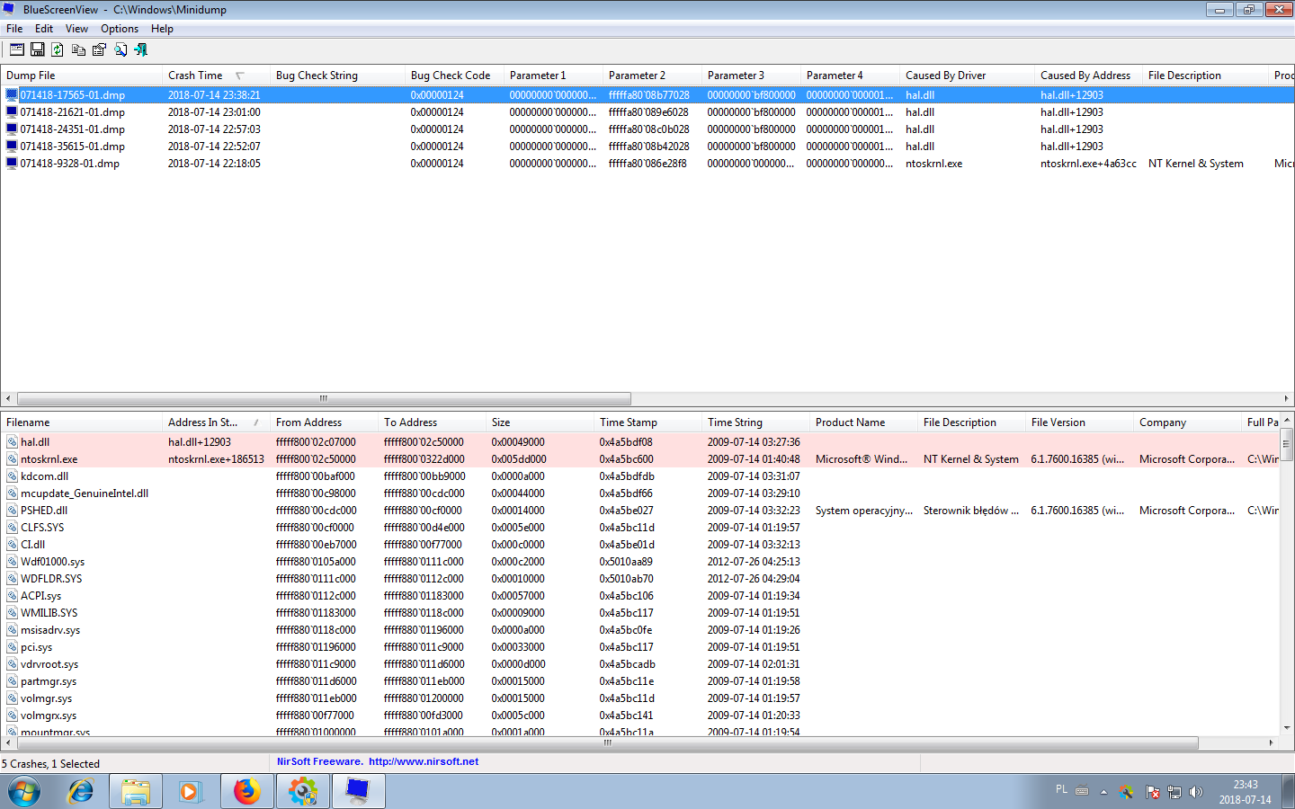

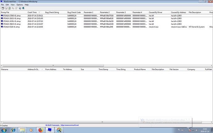

A co jest w bluescreenview?
Pobierasz programik i spolszczenie. Zawartość spolszczenia wklejasz do folderu programu i masz…
Bez info nic nie wiemy…

Dalej nie wiem. Ale błędy wskazują na problemy z przegraniem procesora, czy przetaktowaniem, czy grafiki, może z pamięcią RAM?

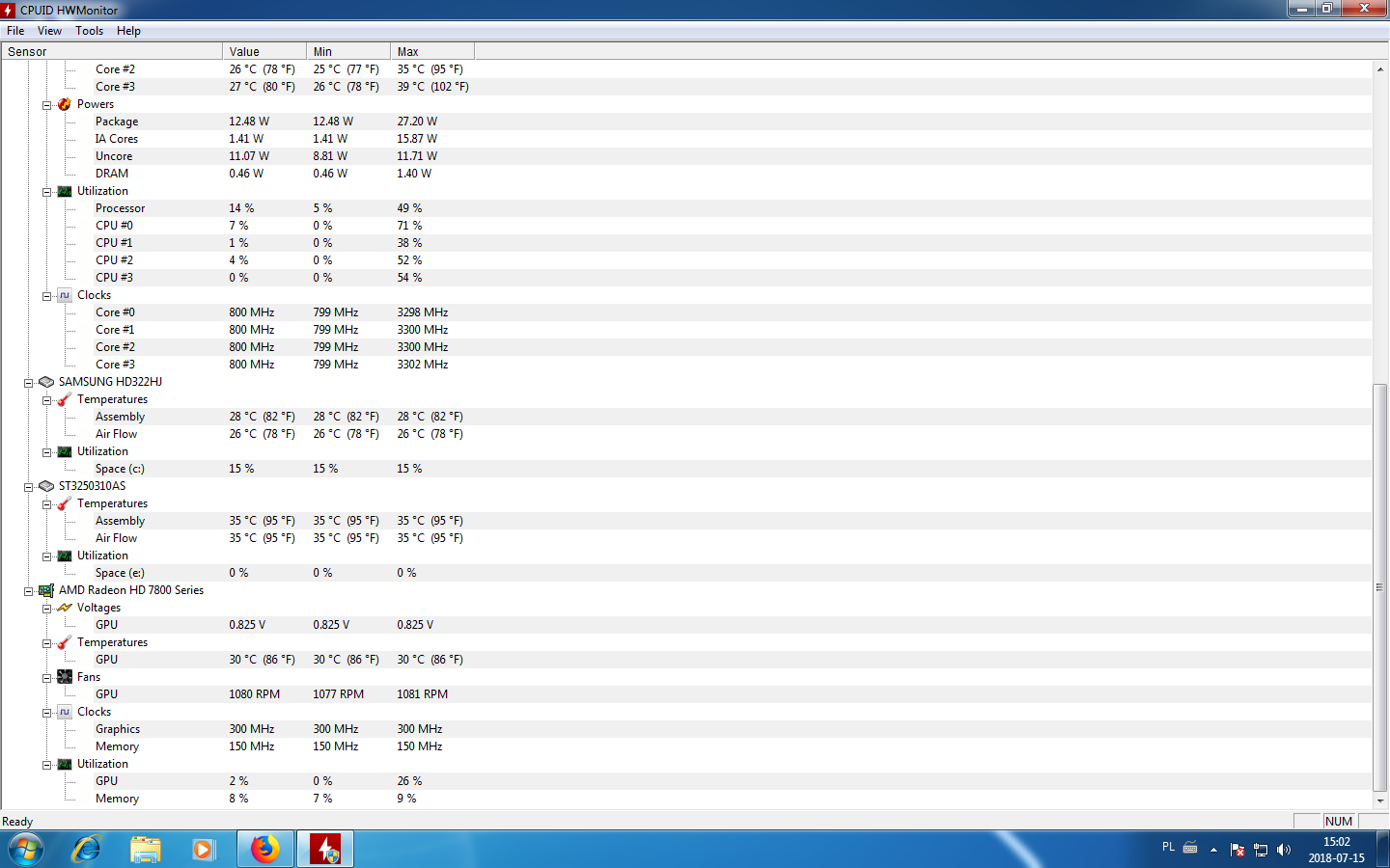

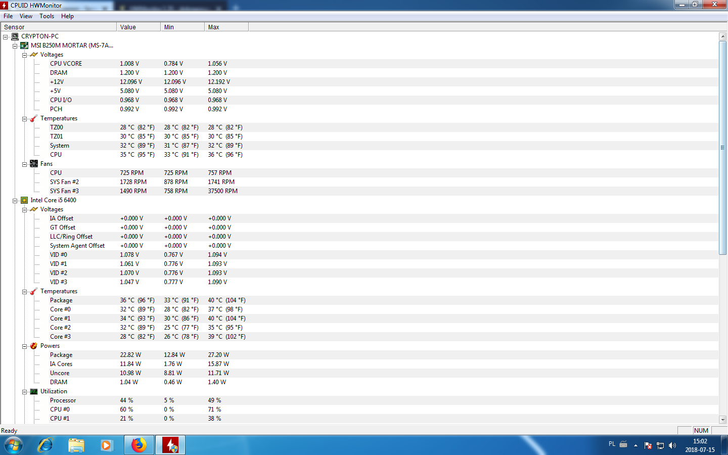

A Ty żałujesz nawet podać temperatur. Czemu?
Jeśli system nie modyfikowany i w menadżerze urządzeń nie ma żółtych znaków - to trzeba wziąć się za temperatury i za testy.
kilka dni temu kupiłem płyte główna, procesor i pamiec i zaczeły sie wtedy problemy , nic nie było podkręcane, chłodzenie na procesorze to spartan 3Lt , temperatury na procku do jakieś 30 stopni

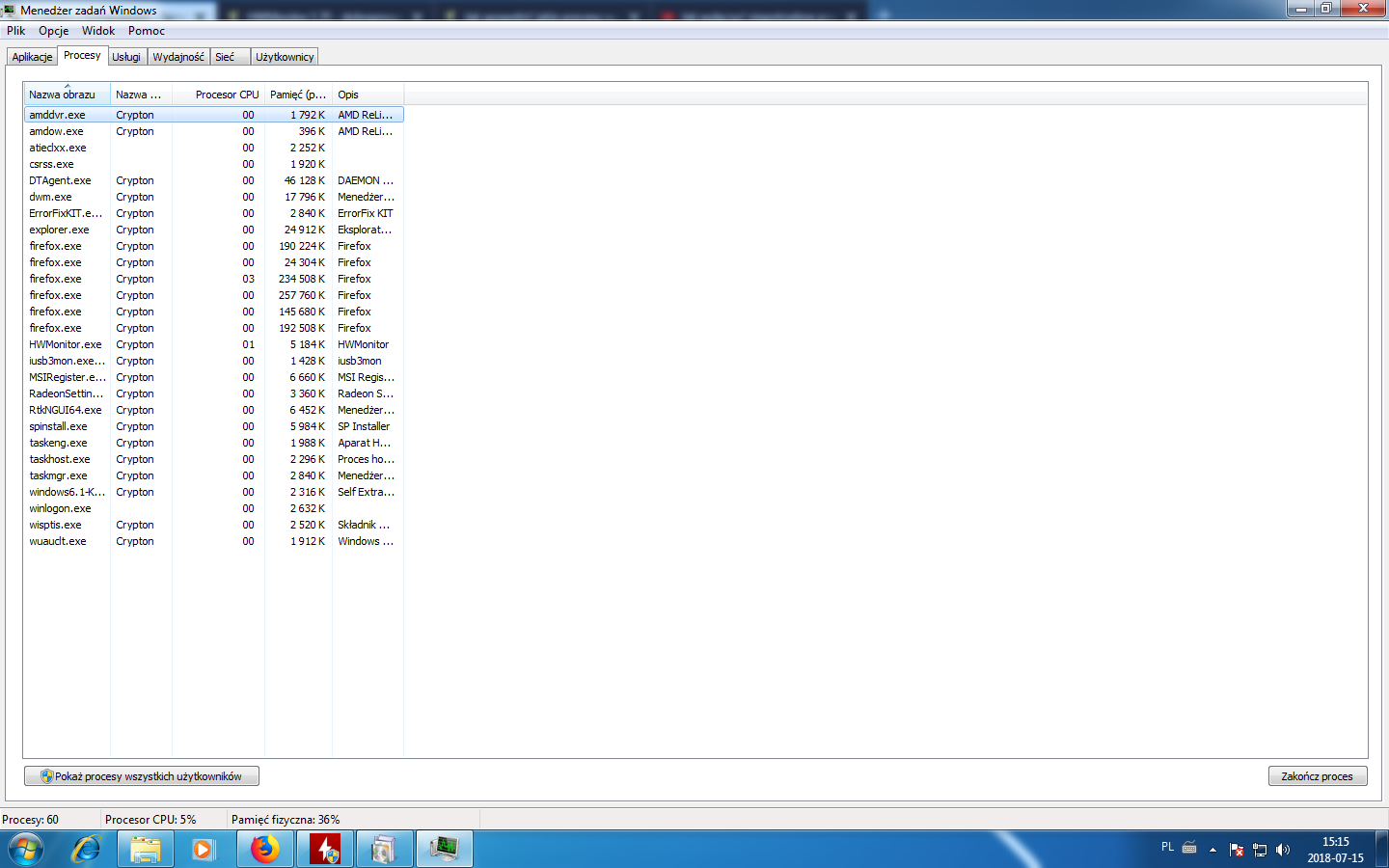

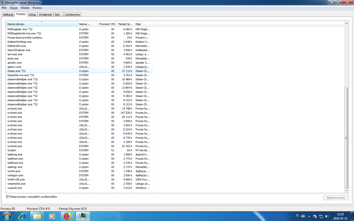

Pamięci masz mało? Pokaż procesy, bo jeden rdzeń CPU ponad 60%, drugi ponad 20%. Co tak piłuje procesor? Pokaż procesy.
Sterowniki niekompatybilne?
a gdzie te procesy sprawdzić, wiem głupie pytanie
