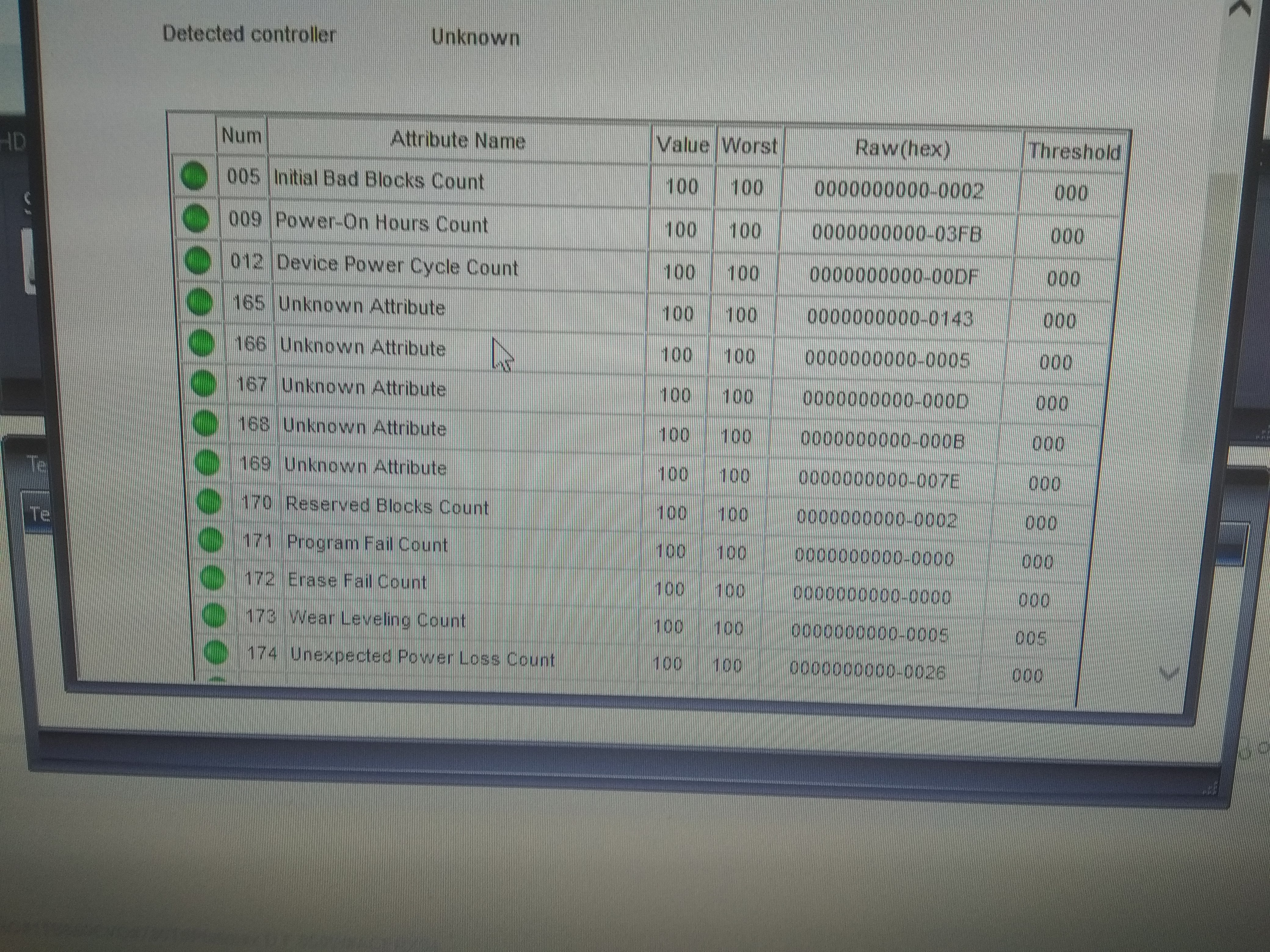

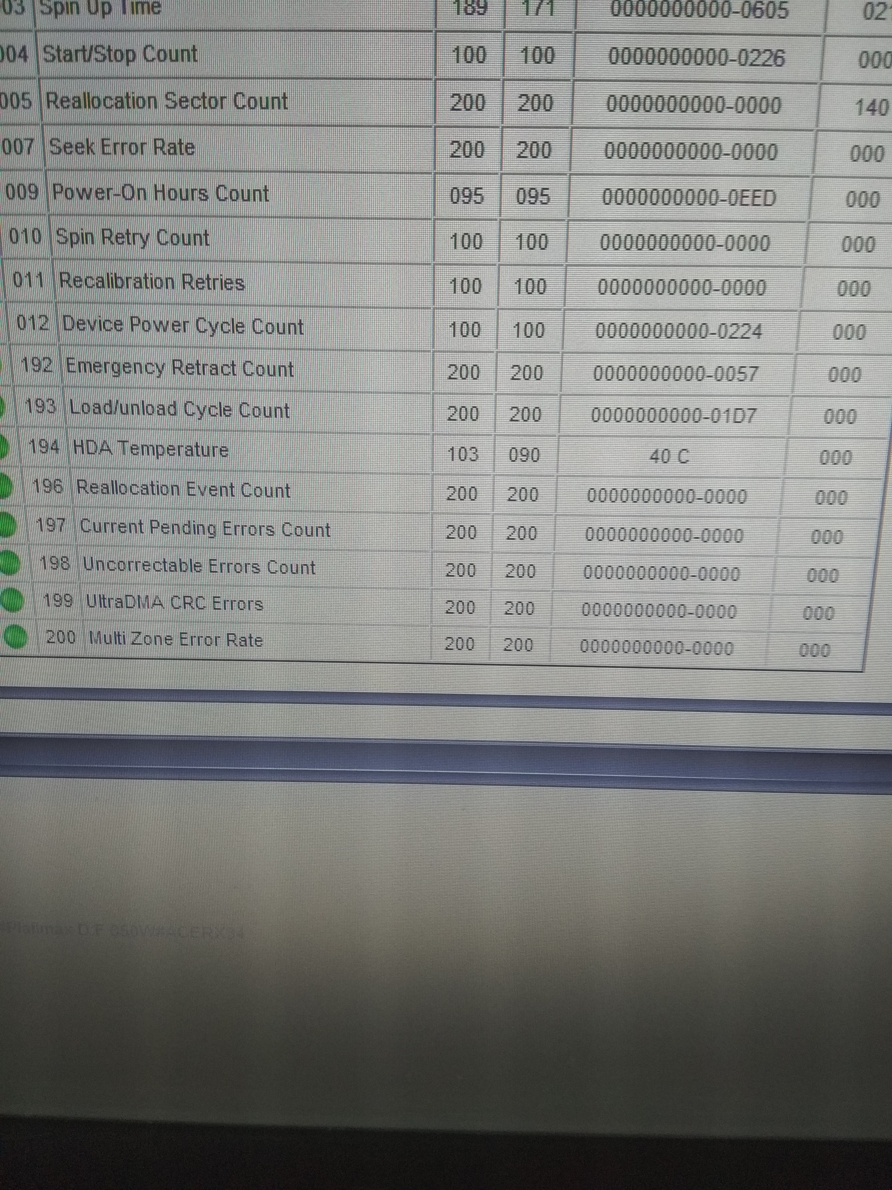

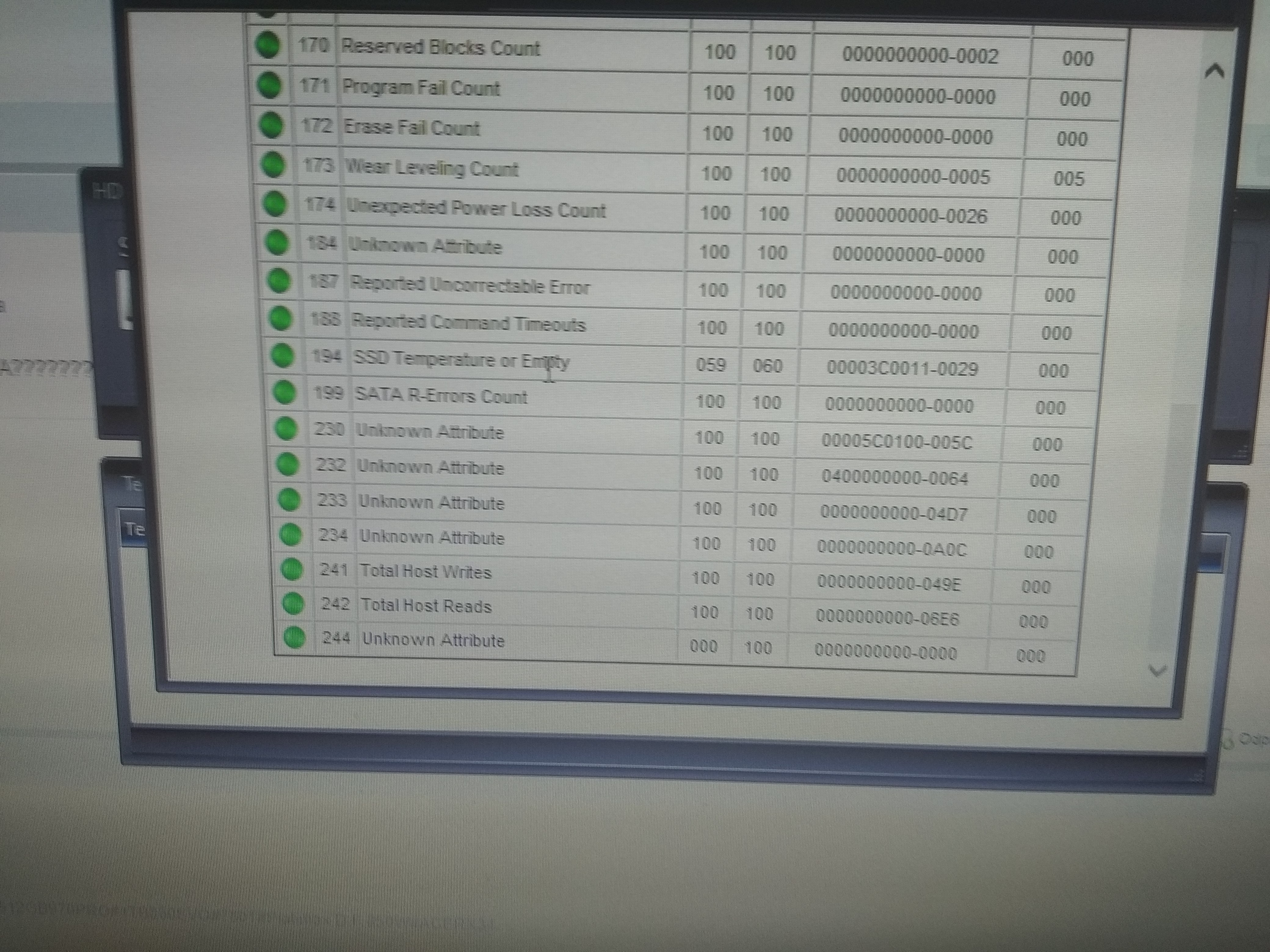

Jeszcze nie zrobilem tego co kazales Astor ale wlaczylem program hdtune albo cos takiego i mam wyniki SMART oby dwoch dyskow
HDD:
Oraz SSD :
Wszystko wydaje sie byc w porzadku
OK! Ja też nie twierdzę, że któryś dysk jest uszkodzony. Proponuję Ci, abyś w ten sposób, jak napisałem, mógł się zorientować czy system (na swoim dysku) został uszkodzony.

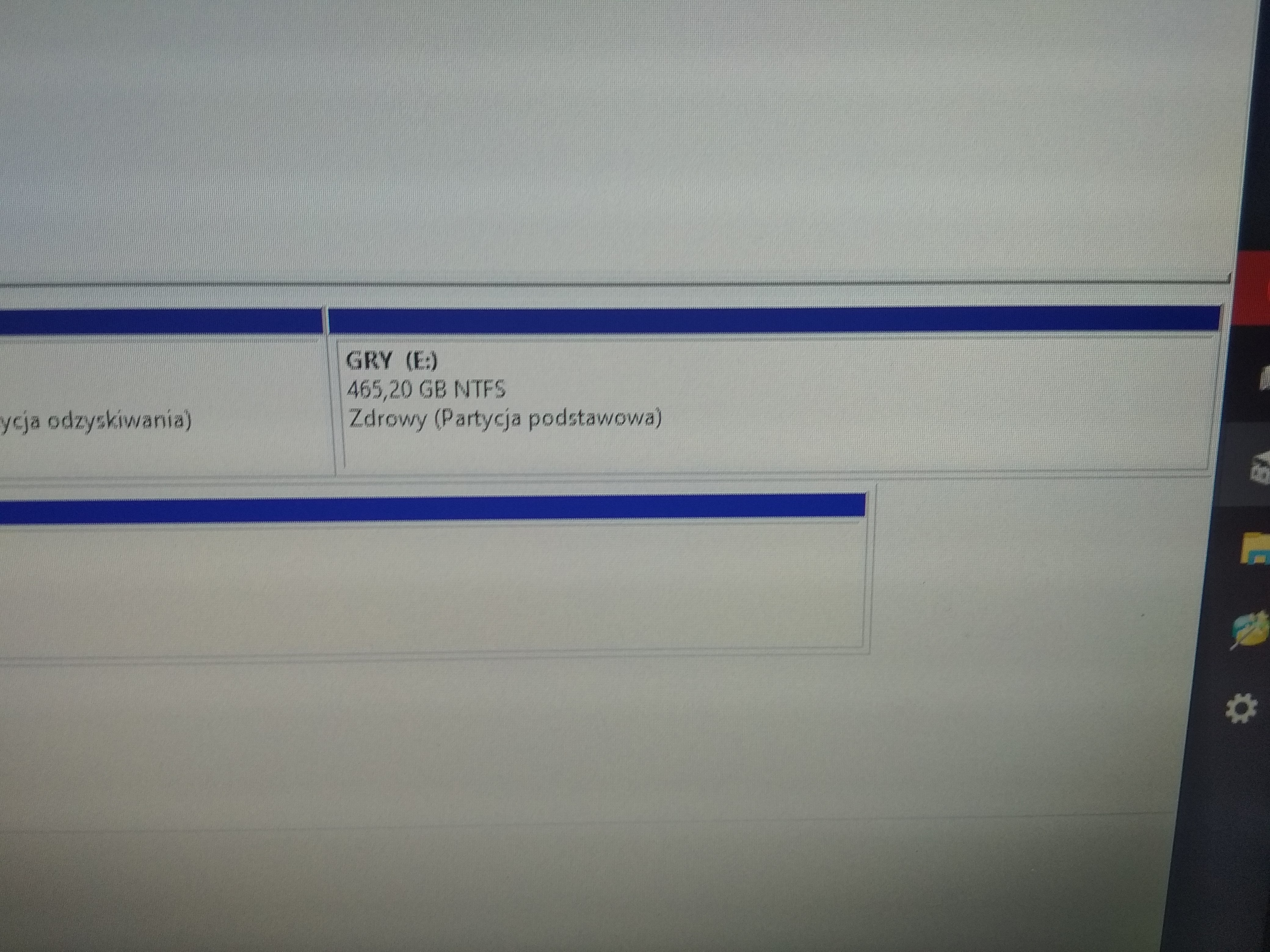

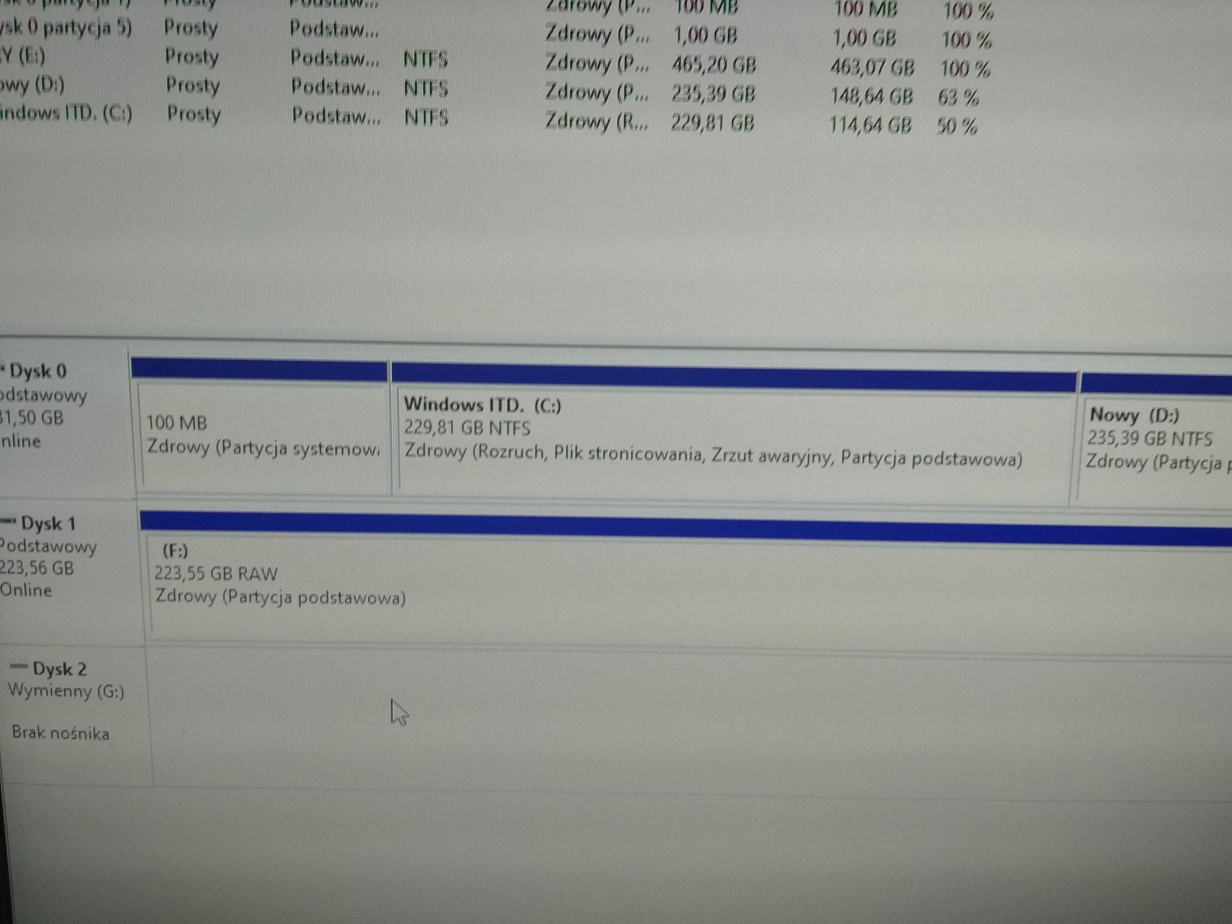

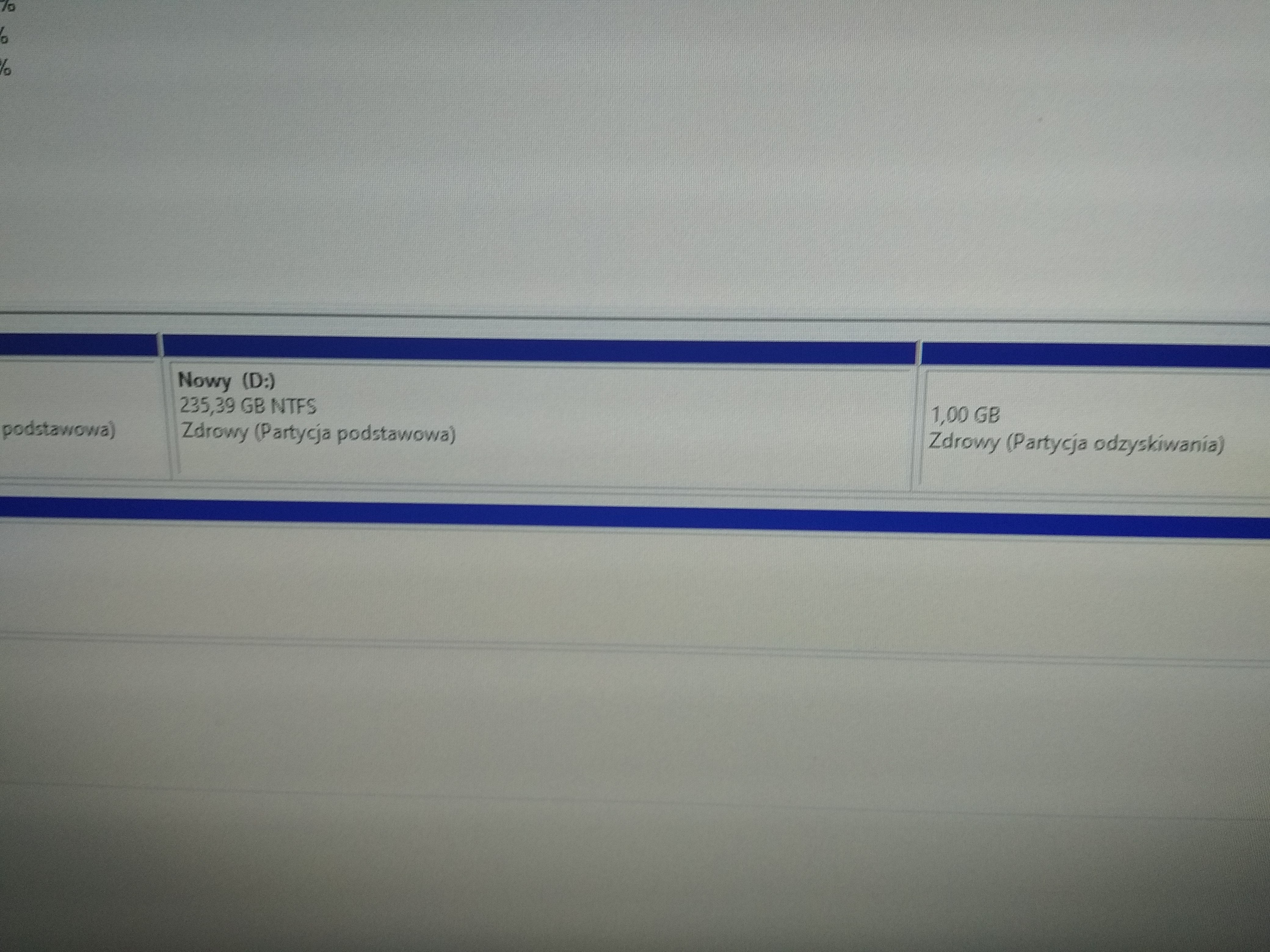

MAM UDALO MI SIE W WEJSC zarzadzanie dyskami prosze zdjecia :
DYSK 0 - HDD
dysk 1 - SSD
Co do uszkodzonego systemu, zarwz chyba zrobie formata
Sprawa jest poważna! Dysk 1 (250 GB) zmienił sobie na partycji F system plików z NTFS na RAW, czyli zawartość tej partycji dysku jest nie do odtworzenia w normalny sposób.
Jeśli masz na niej cenne prywatne pliki, to przykro mi, ale odzyskanie ich jest bardzo trudne.
System na dysku 0 trzeba sprawdzić bez udziału dysku 1!
Jeśli odłączysz od płyty głównej dysk 1, to uruchom komputer i sprawdź czy system się uruchomi.
1 polubienie

Jednak problem powrócił :V wcześniej miałem jakieś 3 stage naprawiania dysku, aktualnie znowu sam się zmienił na RAW, podczas formatowania wyskakuje error : raz “Nie udało się dokończyć formatowania dysku” a za innym razem “Błąd krytyczny urządzenia”. Mam nadzieję że jakoś pomożecie <3
I przy okazji, w programie HD Tune przy dysku SSD podkreśla mi się na żółto “Reallocated Sector Count” a w Data jest “2”
