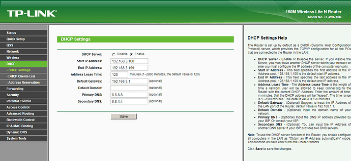

Ustawienia dhcp
Po ustawieniu Dynamic IP w WAN nic nie wyszukuje. Po kliknieciu detect pokazuje static ip.

Zdaje się coś pomieszałeś bo logi są jednakowe.
Praktycznie wszystko już zrobiłeś, możesz jedynie zmienić wartość MTU na niższą np. 1440 zamiast 1500 bajtów.
Nie sądze jednak aby to router był problemem, skoro z tego co pisałeś na benchmarku nie masz internetu nawet po podłączeniu bezpośrednio kabla sieciowego do komputera.
