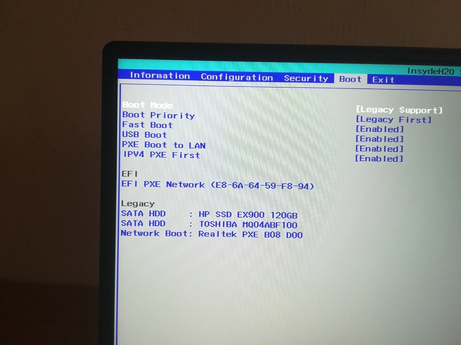

Jak masz ustawiony w biosie rozruch? Z czego startuje jako pierwszy? Np. 1.Dysk SSD sandisk 2.Dysk na M.2 itd.
Czy grzebał ci “informatyk” w biosie?
Tak to wyglada
I tak jak nie mogl zainstalowac systemu to cos tam grzebal w biosie, ale dzialalo to. Moglo sie cos z biosem stac po takim czasie? Robil to jakies 4 miesiace temu

Obie opcje PXE Boot to LAN i IPV4 PXE First na Disabled.
Jakie masz inne opcje w Boot Mode? Masz jakieś UEFI mode?
Co masz jeszcze w opcji w Boot Priority? Jest tam twój SSD?
No wiec ustawilem tak jak mowiles i nic to nie dalo. W boot mode mam uefi i legacy support
A w boot priority mam uefi first i legacy first i tak mam oba dyski widoczne
Czekaj, czekaj - jeszcze nie skończyłem :wink: Te dwie pozycje PXE to na Disabled, żeby nie mieszały.
W dwóch pozostałych opcjach ustaw te warianty z UEFI w nazwie.

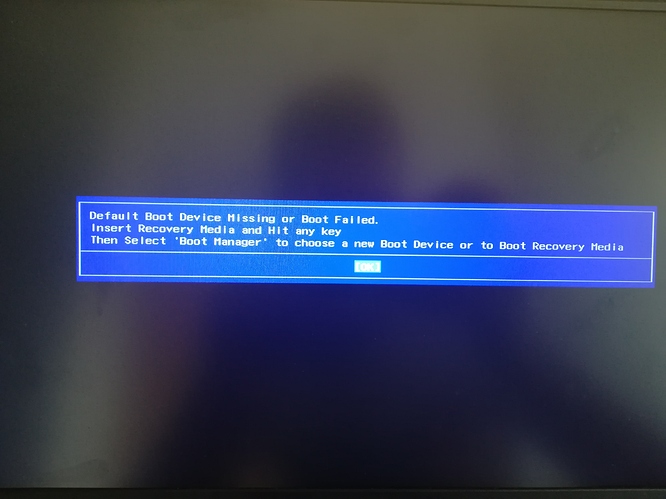

No zrobilem jak pisales i wyskoczylo to
Jeśli nikt z Kolegów na forum nie zakwestionuje mojej diagnozy (zakładam, że rozruch następował z SSD) to:
  1. Masz system do reinstalki (bo padła partycja EFI/MBR) - wersja pozytywna.
  2. Masz SSD do wymiany, bo padł - wersja negatywna, aczkolwiek sporo mniej prawdopodobna.
Mhm rozumiem, w takim razie dziekuje za pomoc! Pozdrawiam! :slight_smile: a jeszcze pytanko, czy cos takiego moglo stac sie przez wirusa?
Przez wirusa? Tak, jak najbardziej.
To w takim przypadku wyrzucenie wszystkiego i ponowna instalacja przez serwis da rade z tym?
Tak. Ja pousuwałbym wszystkie partycje i zostawiłbym ich zrobienie instalatorowi Windows na nowo.
