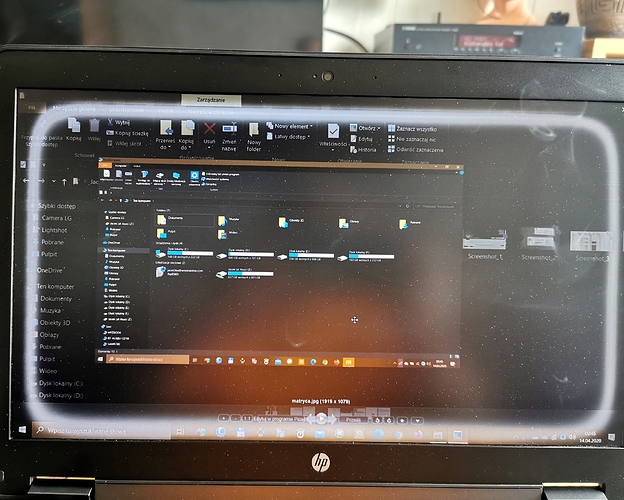

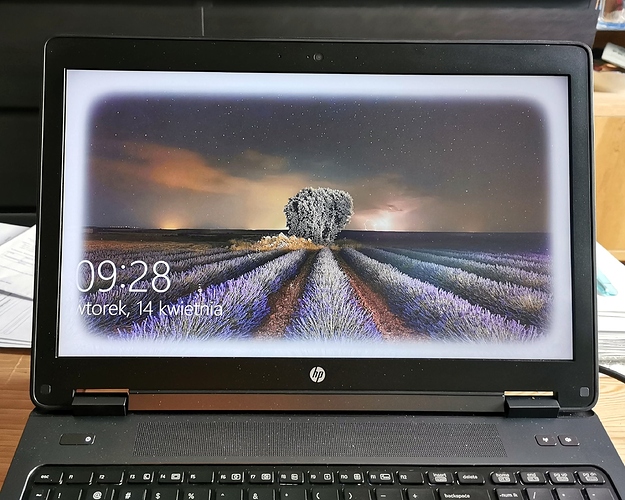

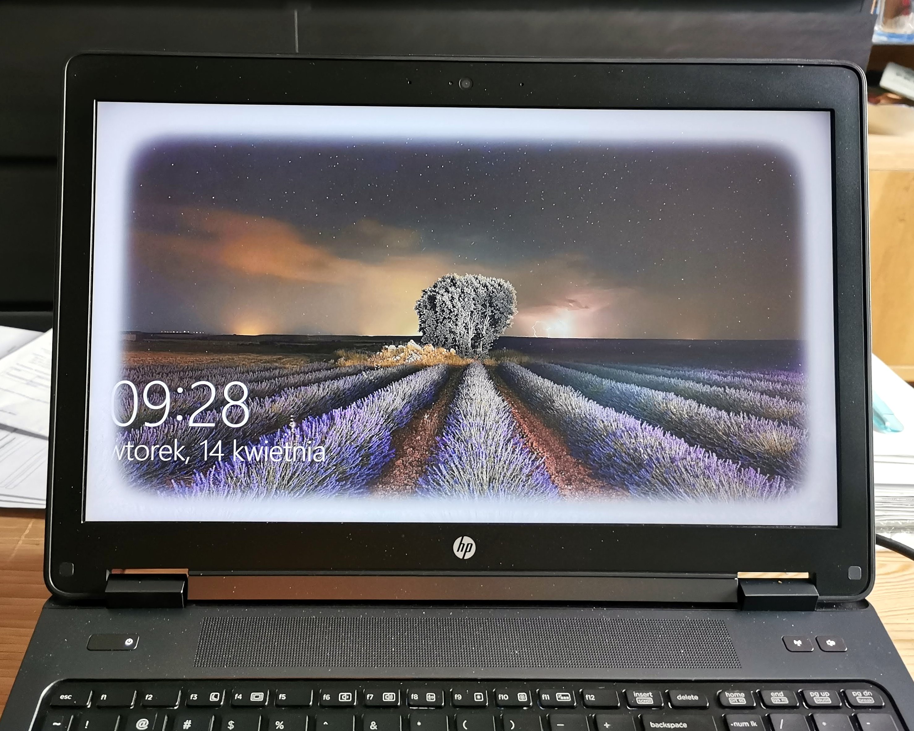

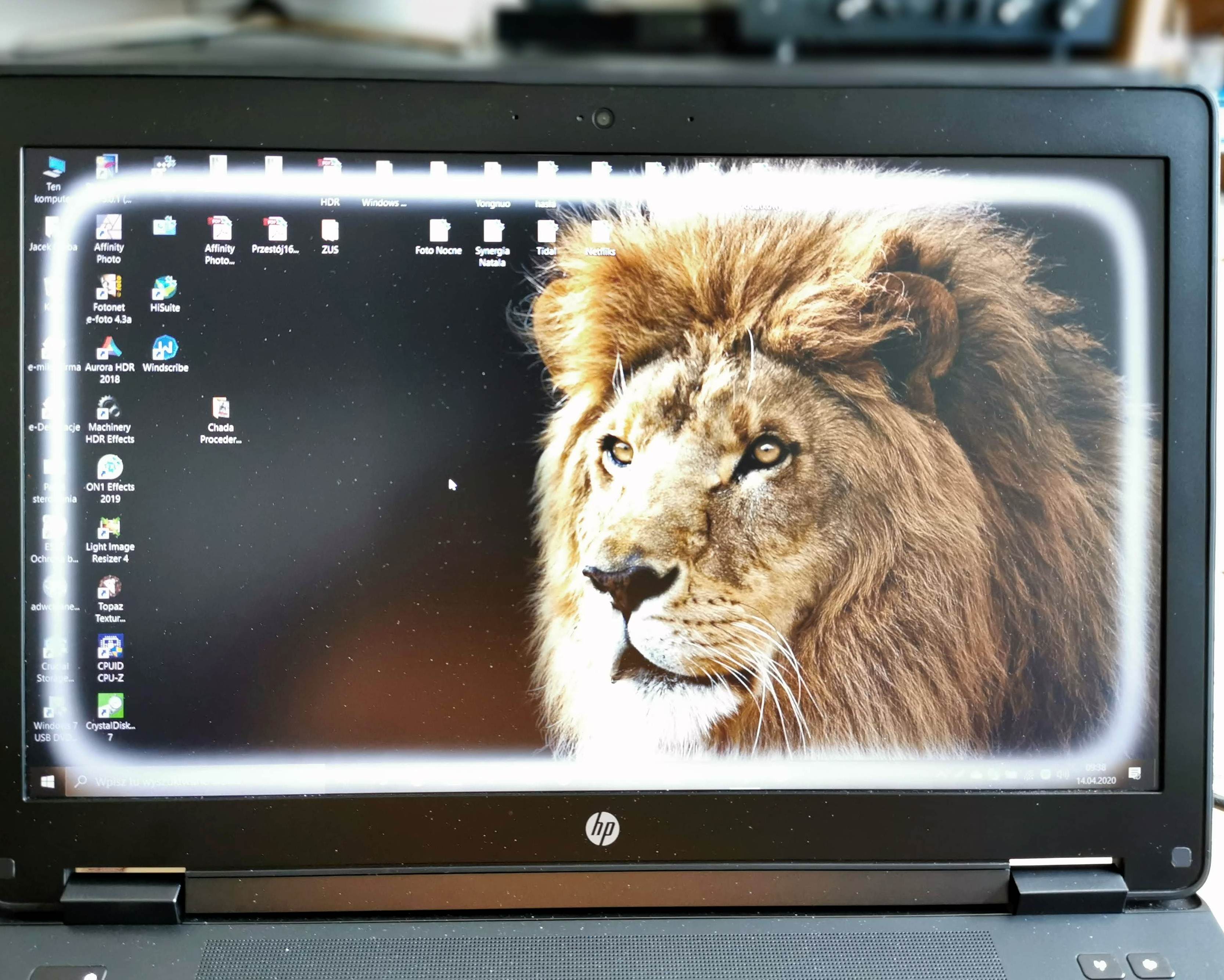

Witam, włączyłem lapa i zastałem taki widok na matrycy, obwódka,
po kliku restartach, nic innego nie wymyśliłem zrobiła się mniejsza.
Matrycę szlag trafił czy taśma, grafika ?
Co może być problemem i jak to sprawdzić ?

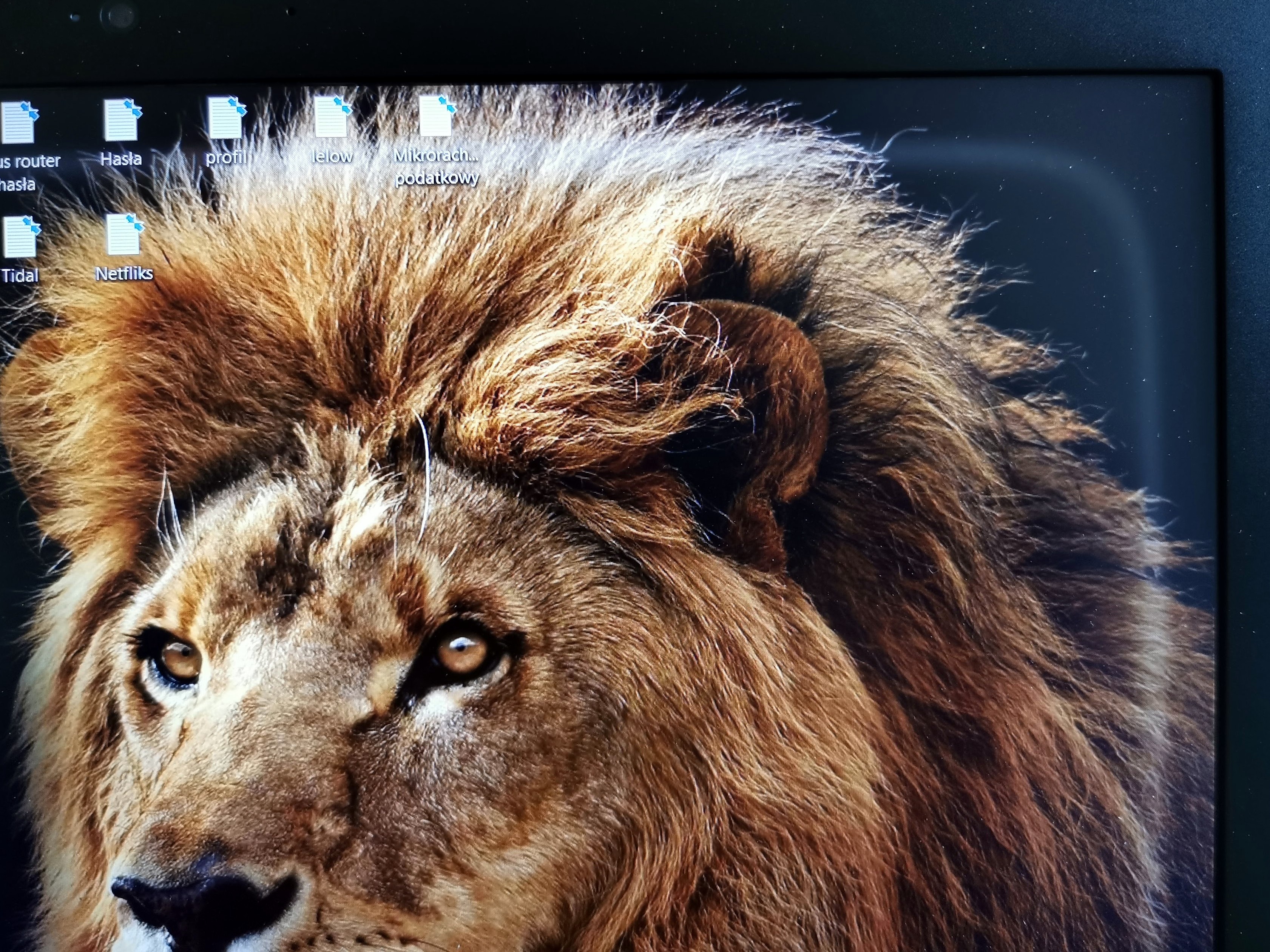

Jak widać na ostatnim zdjęciu, obwódka się zmniejszyła, dziwne.
Moim zdaniem zaczyna padać podświetlenie matrycy.

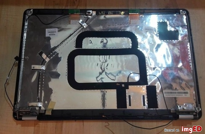

Co to za model? Mi się to z anteną bardziej kojarzy jak np. tu tylko po obwodzie. Może tym tropem idź.
ant

Podłącz TV, wyeliminujesz grafikę
Na moje oko wygląda to nie tyle na antenę, co na uszkodzenie mechaniczne. Np. nacisnąłeś ekran, dziwny regularny kształt, i zaczeły się “rozwarstwiać” warstwy w matrycy. Jeżeli laptop kupiłeś wiećej niż 3 lata temu i kosztował mniej niż 2000pln, to naprawa może okazać się nieopłacalna. Taniej i bezpieczniej wyjdzie zewnętrzny monitor. :wink:

No ale przejdźmy dalej, sprawdziłem matrycę hp pc hardware diagnostics,
kolory, hot pixels, i nie ma nic, żadnych usterek, przebarwień, brak poświaty.
Co nie znaczy że jest pięknie i dobrze, coś się pierniczy i wcześniej czy później
matryca może paść do końca.

Najważniejsze pytanie - czy poza Windowsem też jest widoczna? Jeśli nie - no to trzeba szukać pod kątem sterowników / dziwnych aplikacji.
Uruchom BIOS i zobacz jak wtedy ekran wygląda

Czy na zewnętrznym źródle, monitorze problem występuje?
W tej chwili, matryca świeci normalnie, co napisałem powyżej,
żadnych problemów, czekam aż pierdyknie, innej opcji nie ma.
