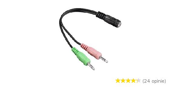

Pewnie będzie potrzebny rozgalęźnik tego typu:

Możesz kupić też tę przejściówkę, jaką polecił ci kolega wyżej i wówczas skorzystasz z wyjścia słuchawkowego i wejścia mikrofonowego i powinno zadziałać. W ogóle ten komp ma dziwne wejścia, combo obok słuchawkowego…i może system głupieje.

Do starego sprzętu potrzeba przejściówki jak ta na samej górze.
Do Twojego PC najlepsze byłyby słuchawki z mikrofonem z dwoma oddzielnymi jackami, albo taka przejściówka jak na górze, albo słuchawki na USB. Co ciekawe, te Twoje słuchawki sprzedają również w wersji właśnie z wtykiem USB.
Tak więc najprawdopodobniej słuchawki ruszą przez przejściówkę i od tego zacznij. Jeśli działają na telefonie to są dobre. Jeśli przejściówka nie zadziała, to dopiero możesz szukać innych.
Z wtykami combo jest trochę kłopotu, a już zwłaszcza, jeśli słuchawki są typowo do telefonu i tabletu, ze względu na ich specyficzne funkcje w pilocie (to na kablu do regulacji głośności i przerywaniu połączenia telefonicznego) wówczas mogą być nie kompatybilne w starszych urzadzeniach, które nie mają automatycznego wykrywania takiego sprzętu. Więc jeśli mają być tylko do PC to każde z podwójnym wtykiem jack, lub na USB. Ostatecznie z jednym z przejściówką.
