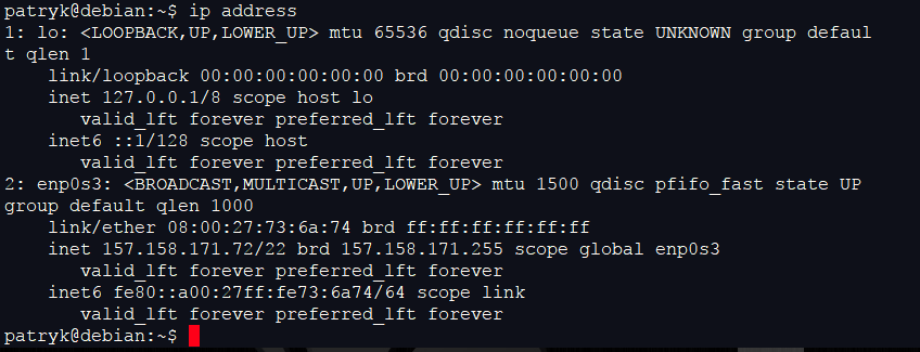

IP address pokazuje taką konfigurację interfejsów :
Może ktoś wie co jest nie tak ?
Do /etc/resolv.conf dodałem serwer dns 8.8.8.8
Dzieje się to, że Twój ISP najwyraźniej rozdaje publiczne IP, jakby mial ich za dużo. W każdym razie Internet powinien działać, no chyba że ISP filtruje MACi.
