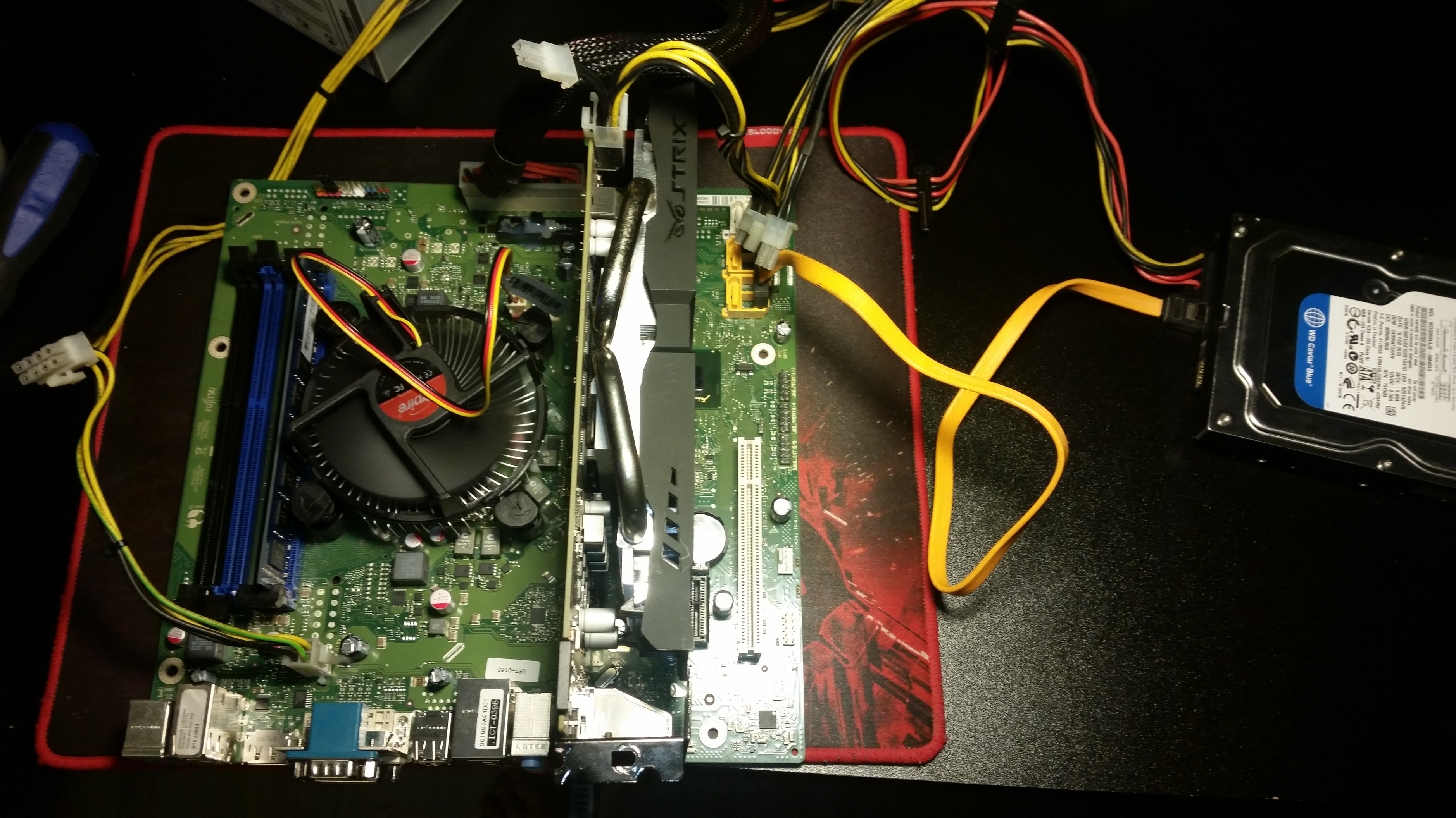

Wyjąłem wszystko z obudowy, dalej nie działa obraz i dalej odpala się po przełączeniu z OFF na ON na zasilaczu. No nic w pon zanosze go do serwisu.
Czy próbowałeś bez Ramu?
I bez karty graficznej?
Dasz zdjęcia z podłączonej na nowo luzem płyty jeszcze raz?

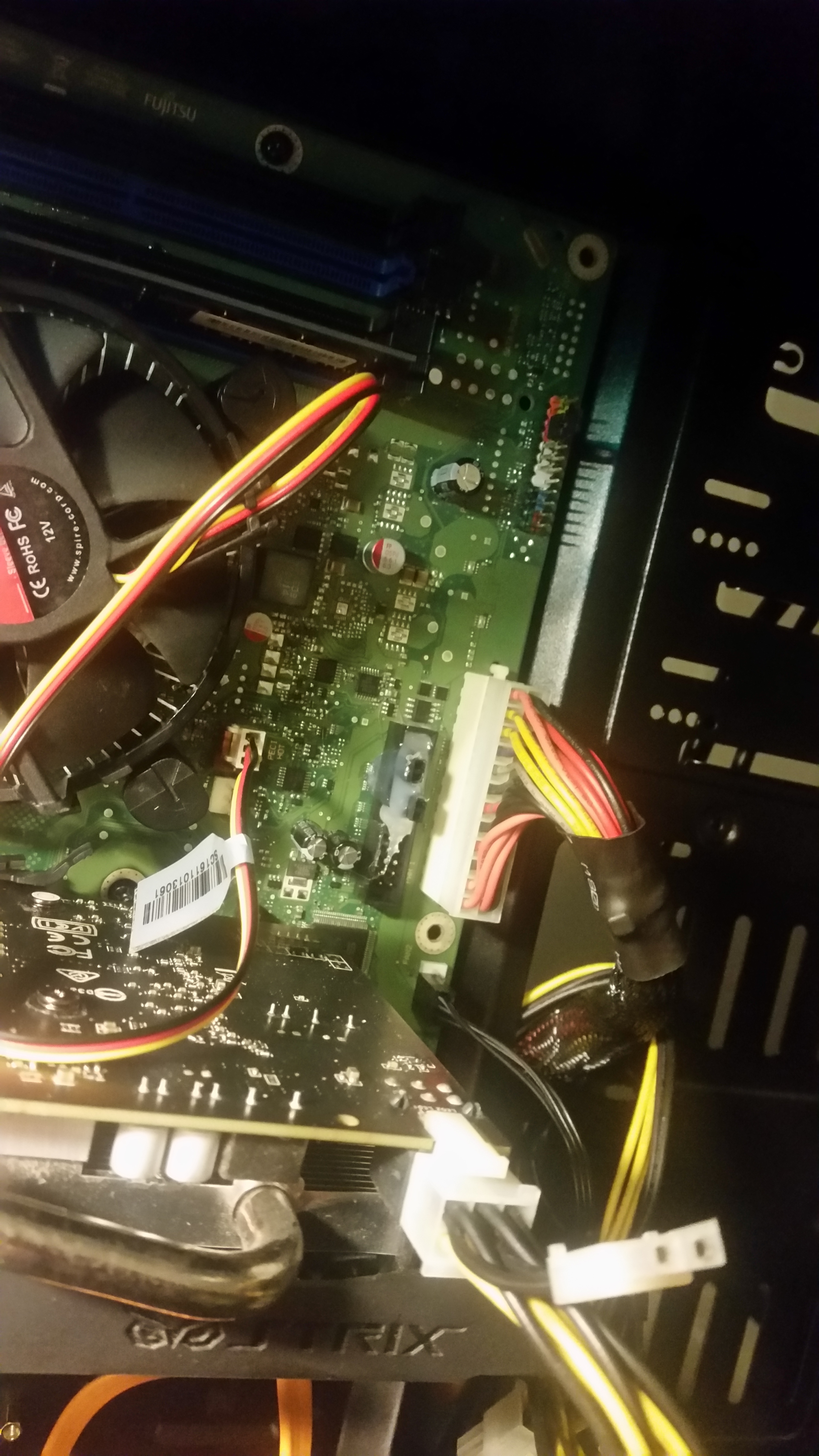

I co teraz? Nie znam się na tym. Oddać w poniedziałek do serwisu? Będą w stanie coś zaradzić? Czy oddesłać paczkę sprzedawcy z allegro? Nie minęło jeszcze 14 dni więc jestem w stanie jeszcze oddać. Jeszczo jedno mnie zastanawia. Jeżeli 16pinowe złącze miało być obok wtyczki do CPU to czemu na płycie jest też normalne złącze 24pin?
Gdzie masz to złącze 24 pin ?
OK - Widzę - na zdjęciu zmylił mnie nieco ten 4 pinowy wtyk przy krawędzi. To jednak prowadzi do innej konkluzji - być może jednak problem leży gdzie indziej ? Pytanie pomocnicze: jaki masz tam procesor ?
