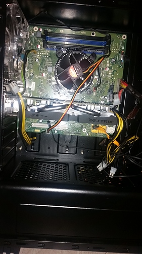

Możesz zrobić zdjęcie płyty głównej z podłączonymi aktualnie podzespołami ?

Zdjęcia pinów.
Ja bym stawiał , na zwarcie, jeśli uruchamia się samoistnie. Weź wyciągnij płytę główną. Połóż na biurku kilka kartek złoż wszystko na pająka. Potem tylko zewrzyj piny od power śrubokrętem. I wtedy sprawdź czy sprzęt startuje. Pozwoli to nam wyeliminować ewentualne zwarcie w obudowie. i gdzie ty podłączyłeś ten wentylator. Czasami nie od złącza do sterowania wiatrakami w obudowie. nie ma gdzieś wyżej złącza do wiatraka od chłodzenia procesora ?
Mam na płycie głównej 3 złacza o nazwie FAN (FAN1, FAN2, FAN3) Podłączyłem tak jak mi pasowało. Jest różnica zy podłącze wiatrak od procesora do FAN1, FAN2 lub FAN3?
Niby nie ale ułożenie kabli jest ważne. A co do twojego problemu tak jak mówiłem, podłącz wszystko na pająka bez obudowy. I wtedy sprawdź czy startuje. Sam już się z czymś takim spotkałem naprawiając, kiedyś komputer znajomemu . Okazało się że było zwarcie w obudowie spowodowane, nie dostosowaniem dystansów.

Spróbuj wyciągnąc bebechy z obudowy i tak spróbowac co ci szkodzi ? I daj pełne dokładne zdięcia jak to masz wszystko podłączone.
