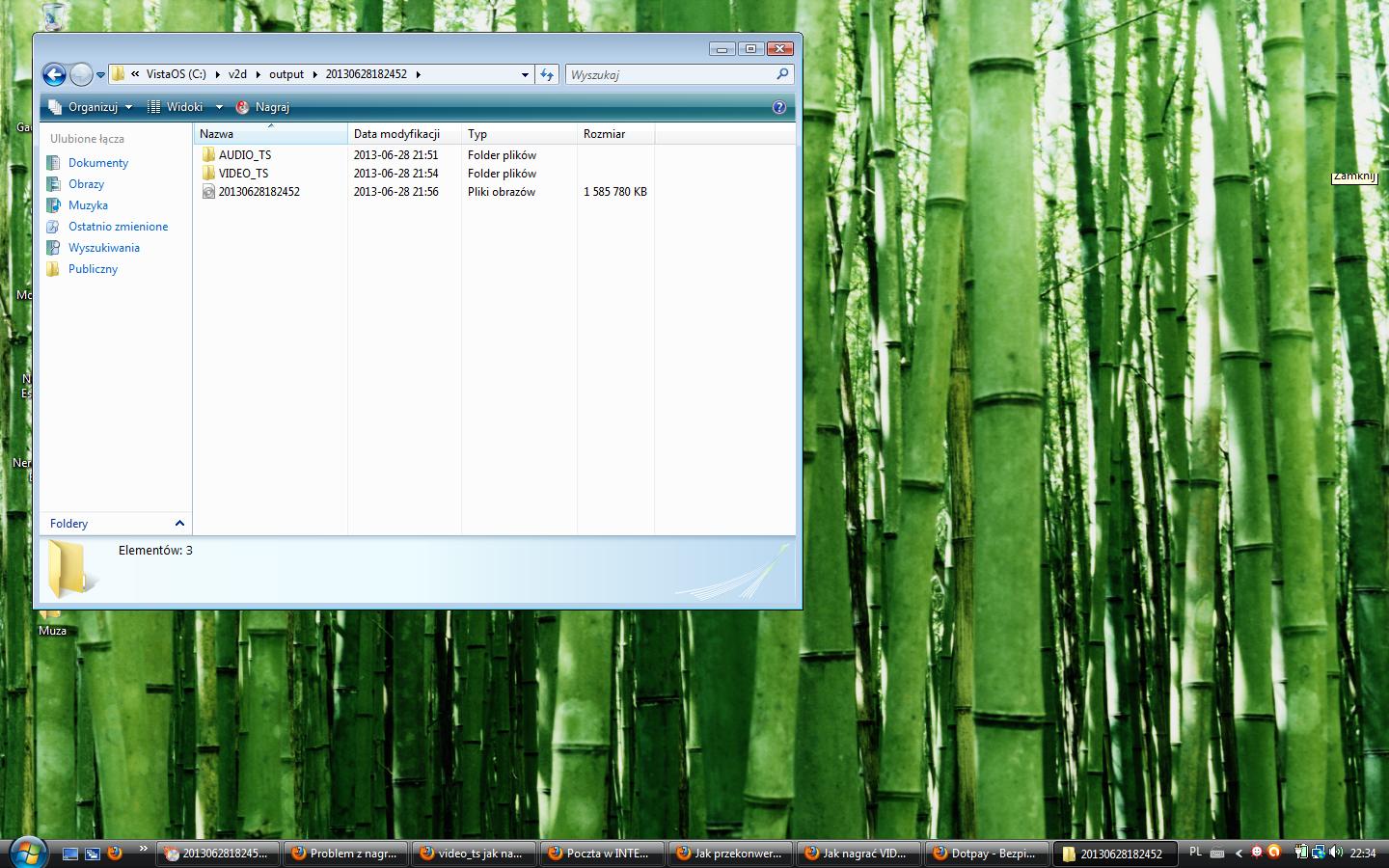

Tak wygląda folder: 3961387300_1372451793_thumb.jpg
I tylko w folderze VIDEO znajdują się pliki.

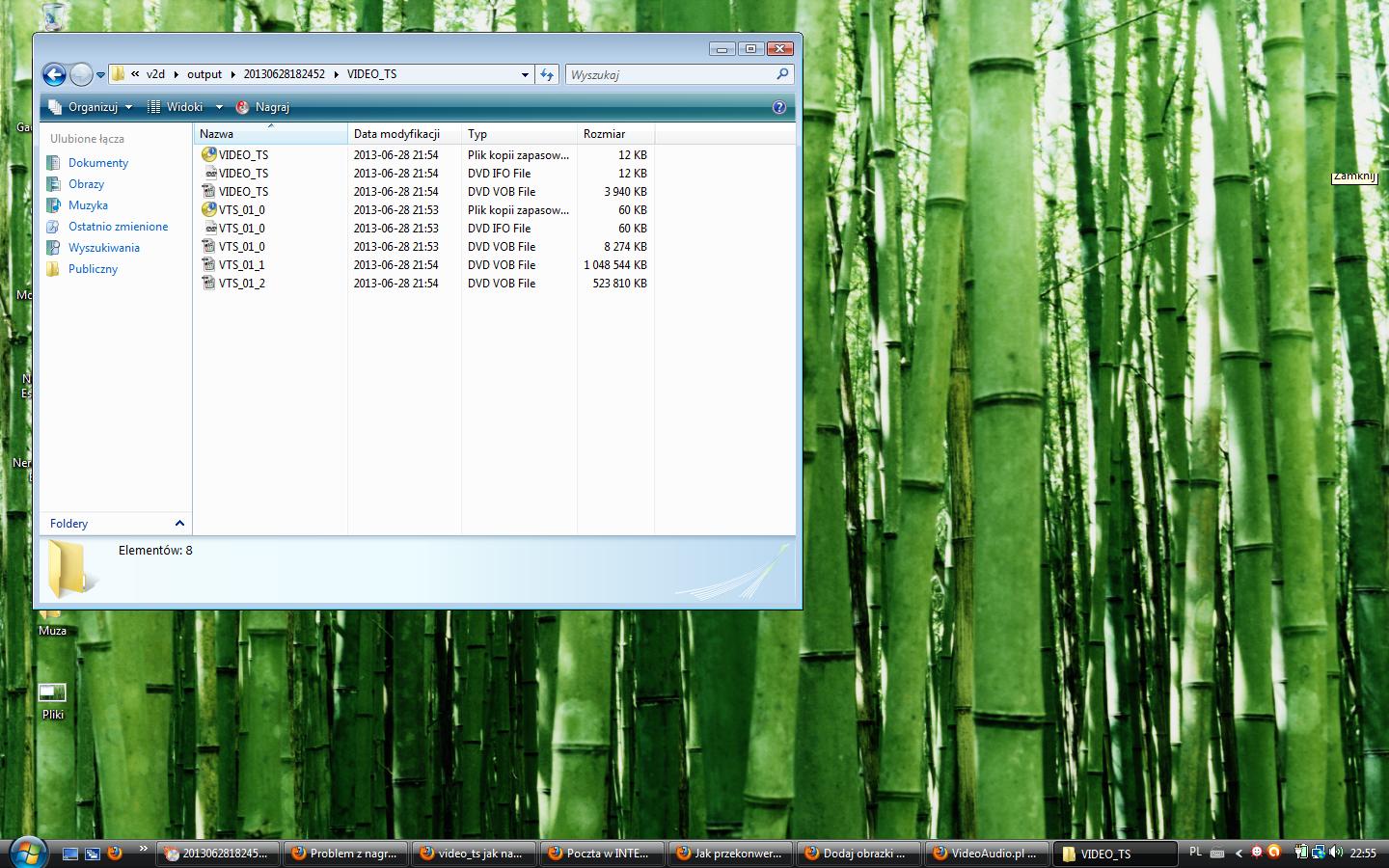

A co jest w VIDEO_TS ?
Ten ostatni to .iso ?
W folderze VIDEO jest coś takiego: 5317454700_1372452958_thumb.jpg
Tak to ostatnie to prawdopodobnie obraz ISO :-).

Nagraj na płytę DVD te dwa katalogi:
VIDEO_TS
AUDIO_TS
Albo w programie do nagrywania utóerz płytę DVD z tego pliku ISO

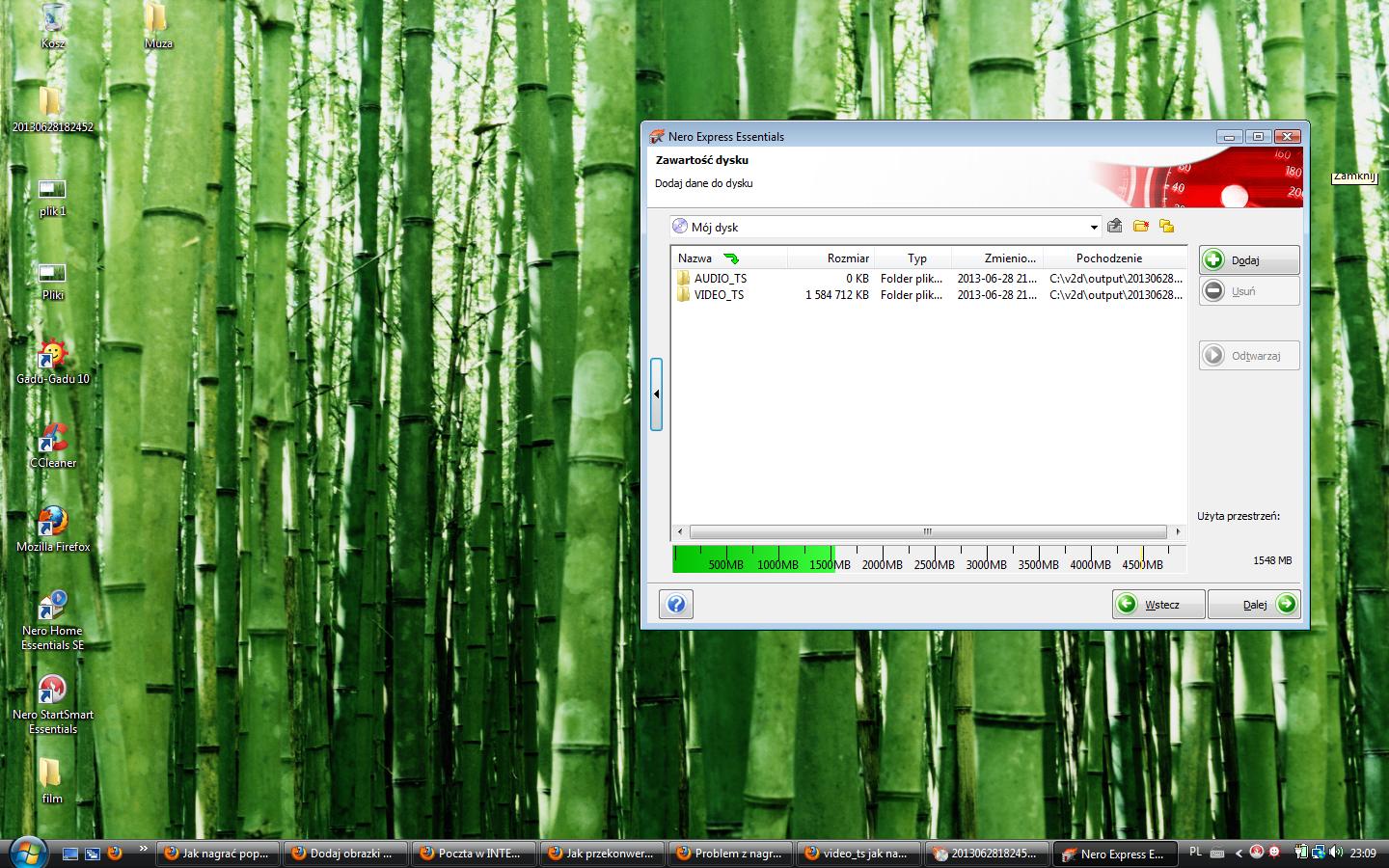

Nagraj jako dane te dwa katalogi.
Dokładnie tak.

Przecież już masz utworzone. Te dwa katalogo są płytą DVD, wystarczy nagrać je na płytę jako dane.
Możesz wybrać opcję utworzenia płyty DVD ale wtedy wskazujesz ten trzeci plik ISO i Nero zrobi ci to samo co masz czyli te dwa katalogi.

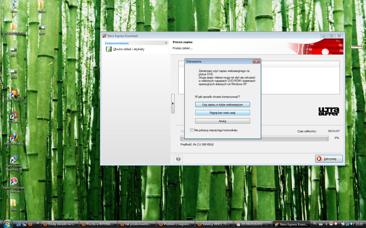

Ok właśnie nagrywam i wyskoczyło takie okno: 6421037700_1372455073_thumb.jpg
Gdzie wybrałem 2 pozycję.
NAGRAJ BEZ WIELU SESJI :!:
Przed chwilą pisaliśmy o tym :idea:
