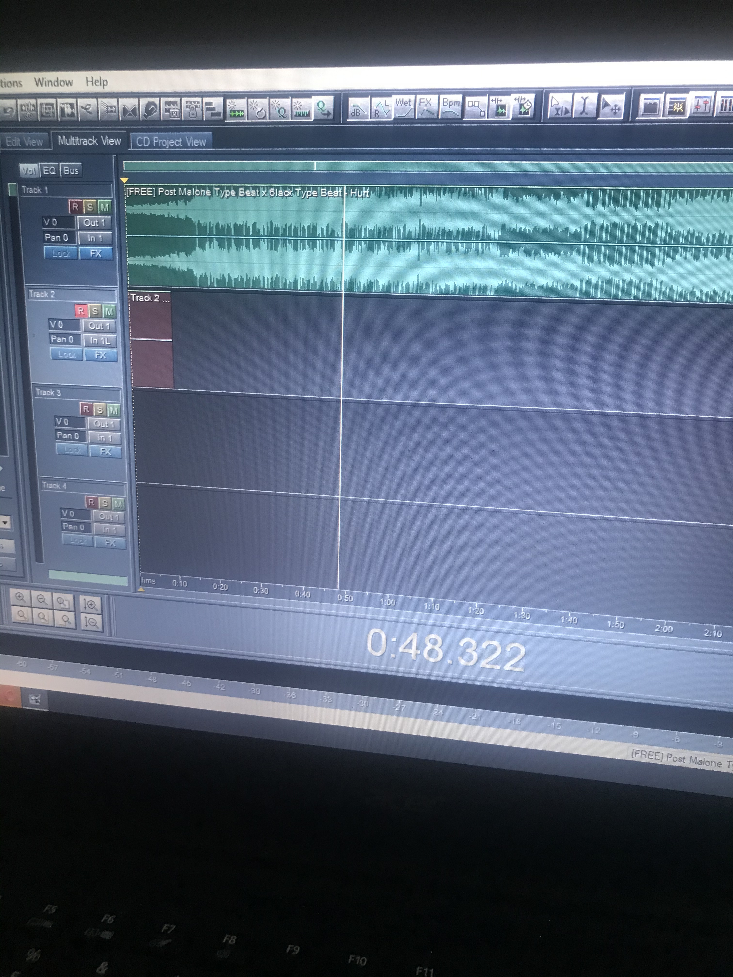

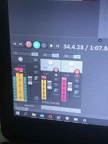

Na dwóch różnych na Adobe audition i reaper. Na reaper nawet podkład sie nie odtwarza są straszne sprzężenia
To nie jest nagrany dźwięk samo sie pojawia

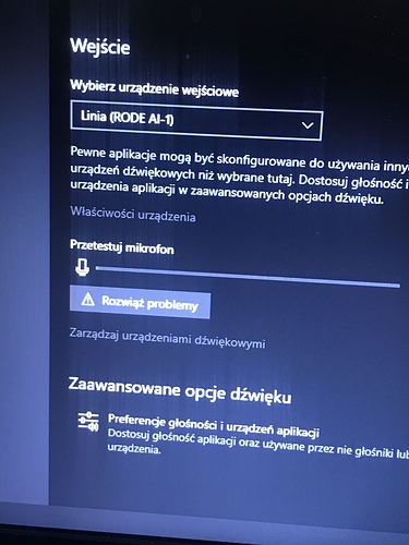

Pokaż zrzut swojego ekranu z tej części ustawień W10: Ustawienia systemu Windows -> System -> Dźwięk -> Wejście.

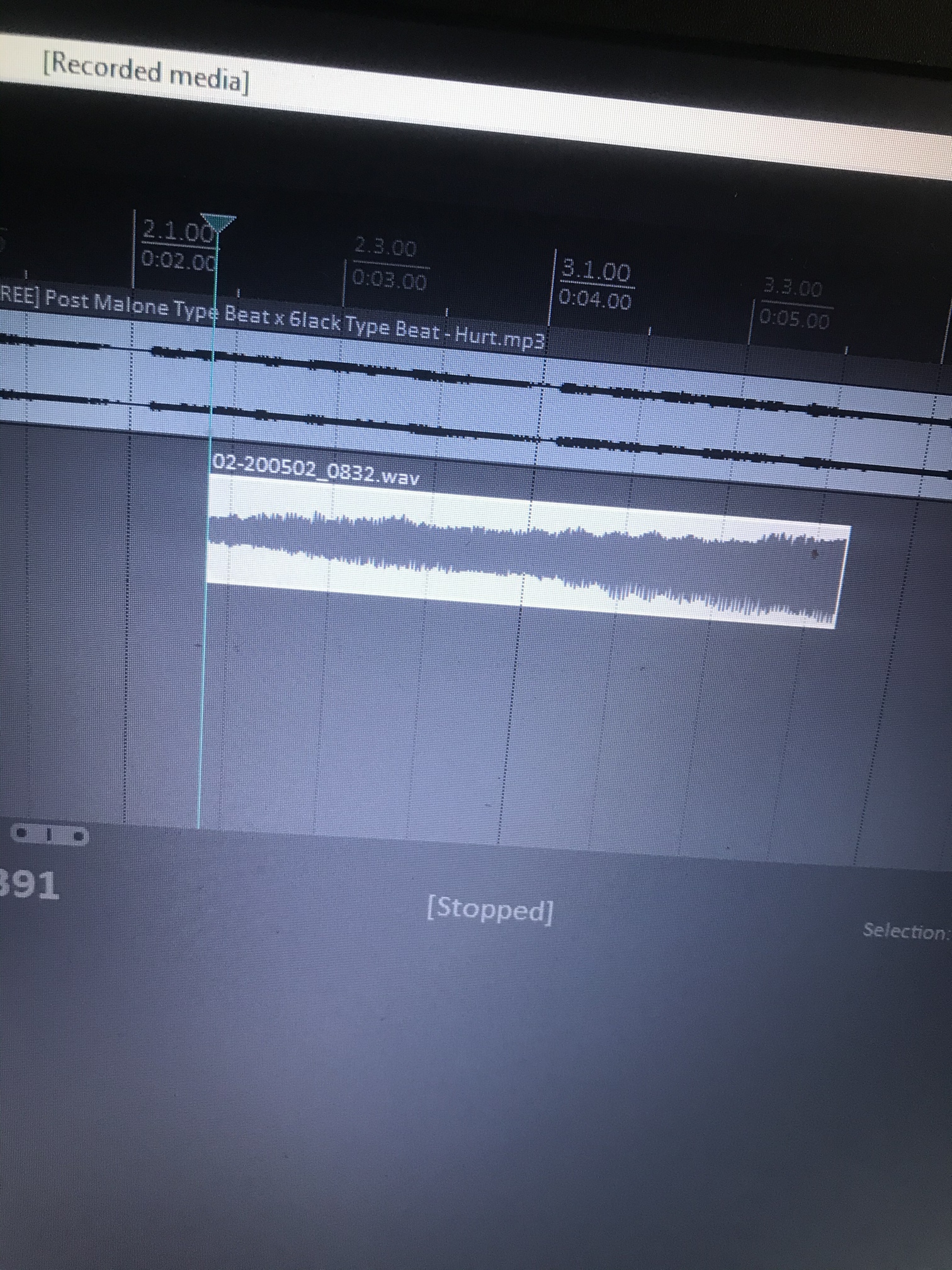

Tzn nagrało sie coś ale nie moge odtworzyć
Tzn odtworzyłem dźwięk jak zmieniłem wejście ma głośniki bo przez linie mikrofonu nie chce
Tzn jakby sie wyjaśniło ze zmieniłem nazwę wejścia z linii rode na mapowanie Microsoft. Ale odtworzyć moge dźwięk tylko przez głośnik w laptopie nie w słuchawkach. Mimo ze w słuchawkach słyszę mikrofon to podkładu nie słyszę juz dziwne to

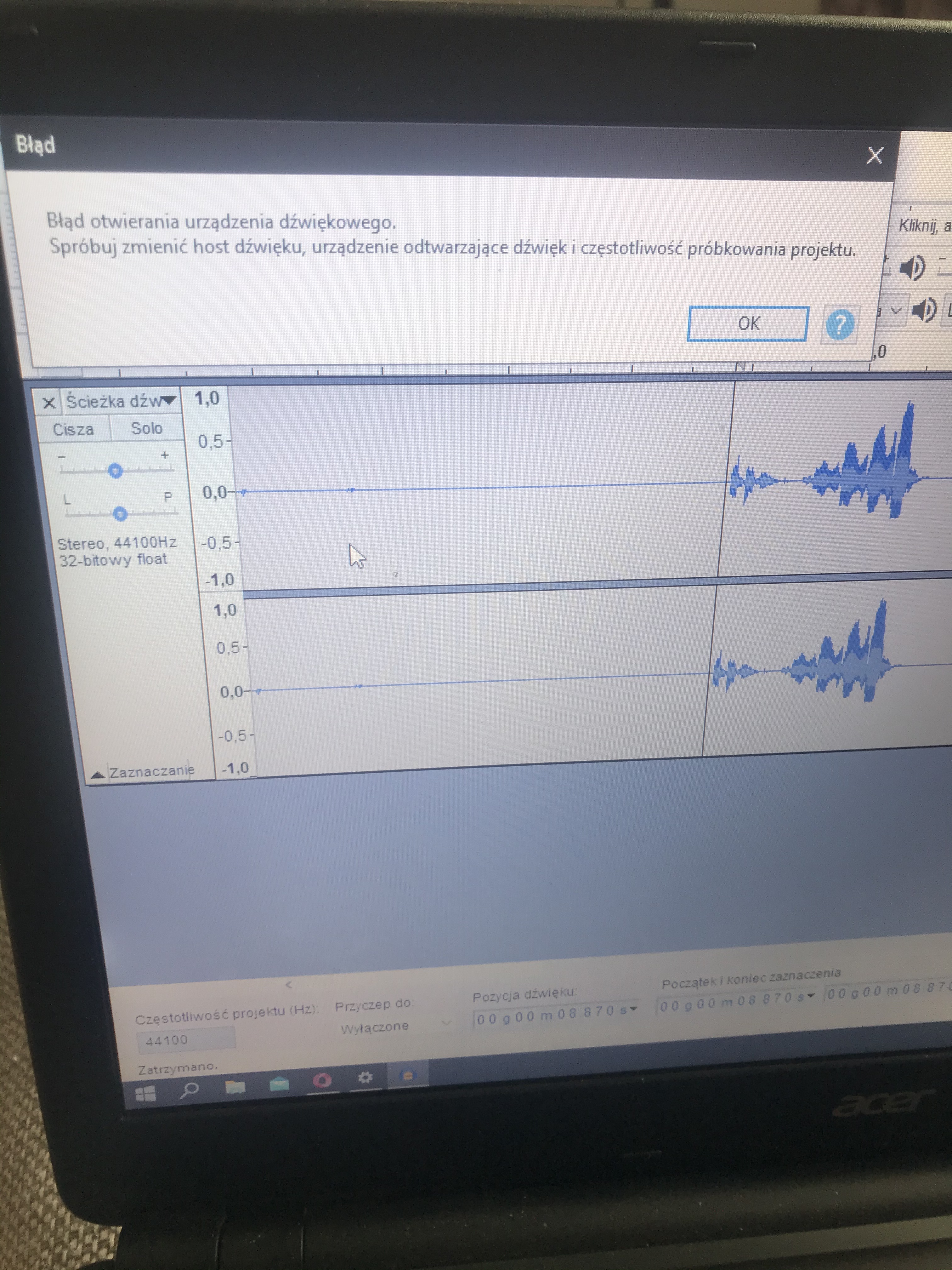

Zmienilem częstotliwość z 32bitow na 24 podziałało
