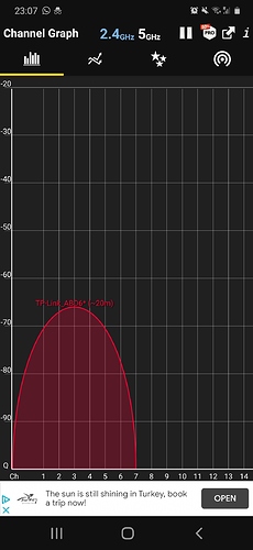

Masz tam soft pod windowsa, gdzie będziesz widział na jakim channelu są inne routery w okolicy:
Sprawdzę jakie inne są kanały w okolicy i co później? Jak będą najczęściej 11 i 6 to ustawić 1?
Wybierz najmniej używany spośród: 1, 6 lub 11 - to są defaultowe.
Kanały są na tyle ‘daleko’ od siebie, że się nie nakładają, co nie znaczy ze nie możesz spróbować czegoś pomiędzy, aczkolwiek przy wyborze np kanału 3 będziesz częściowo zagłuszany przez te nastawione na 1 i 6.
??To jaki kanał wybrać zgodnie z wykresem
Myślę, że 1 najlepszy wybór? Jak analizować wykres
Widze tylko jeden router, to nie jest czasem Twój?
Stawiam, że tak będzie, bo wątpię że wyłączyłeś router, a to znaczy że zmiana channelu to przypadek i pewnie bardziej pomógł sam reset routera, który pośrednio towarzyszy zmianie channela.
Kolejna sprawa, to jeżeli faktycznie router jest 20m od komórki to raczej problemem jest zasięg niż cokolwiek innego i stary router mógł mieć ten aspekt lepszy od nowego.
Tak, zgadza się. Tylko mój. Wybrałem kanał 1 i śmiga na wszystkich laptopach. Zmieniłem z 11. Pytania
1 jak analizować wykres
2 czy kanał 1 jest najlepszy zgodnie z wykresem?
Nie zrobiłem resetu routera. Przestawilem z 11 na 1
Wykres ma znaczenie jak jest wiecej routerow w okolicy, u Ciebie wyraznie widac ze tylko jest jeden - Twój, więc to nie ma znaczenia jaki kanał wybierzesz, one tylko służą żeby uniknąć przepchania na jednej linii.
