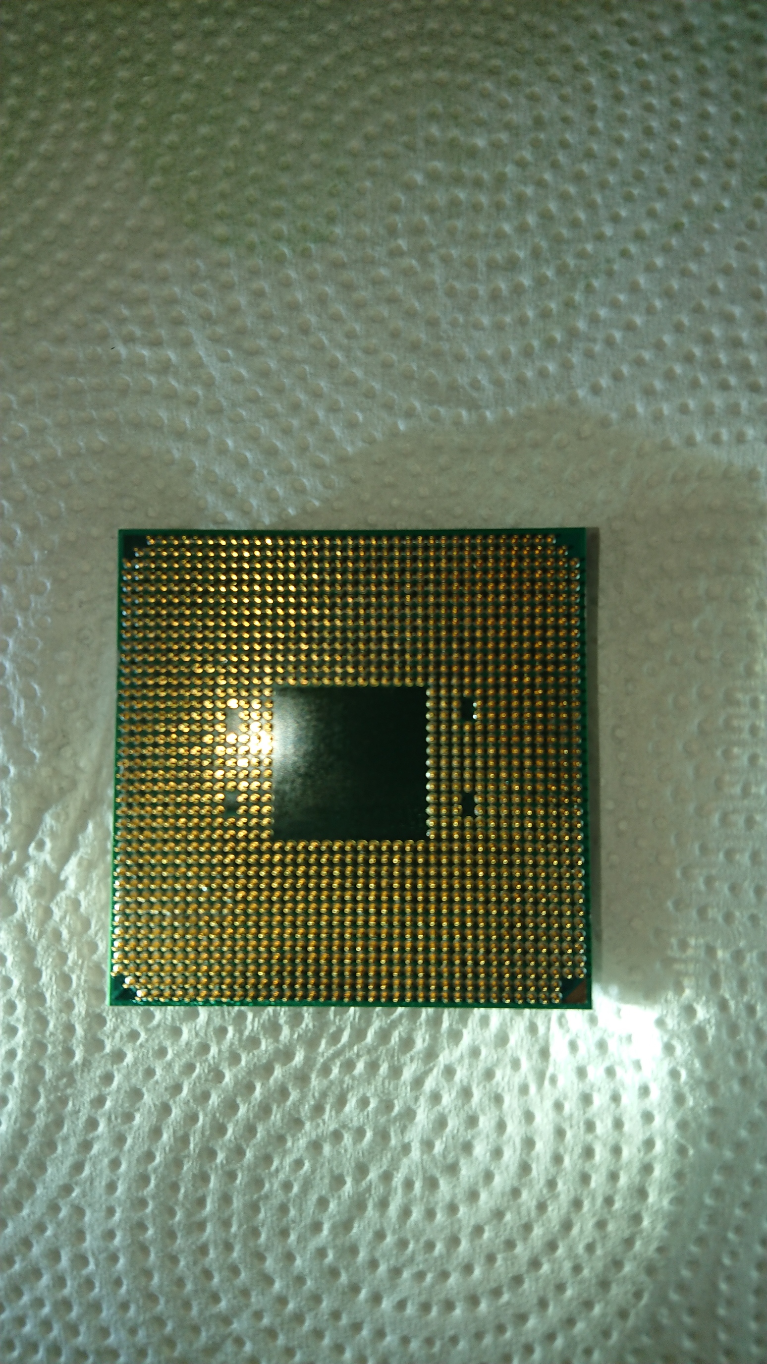

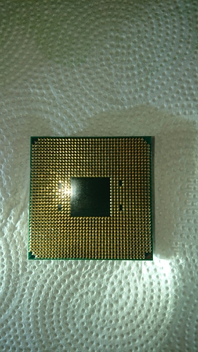

Nie pogiąłeś mu pinów przy montażu?
Właśnie go wyciągam będę sprawdzał podeśle zaraz zdjęcie
Wyglądają na proste ale dzisiaj już go wyciągałem bo tak jak myślałem że się resetuje bo procek się grzeje i trochę dwa piny ubrudziłem w paście ale je wyczyściłem alkoholem i poczekałem aż odparuje czy to może byś powód tego błędu ??

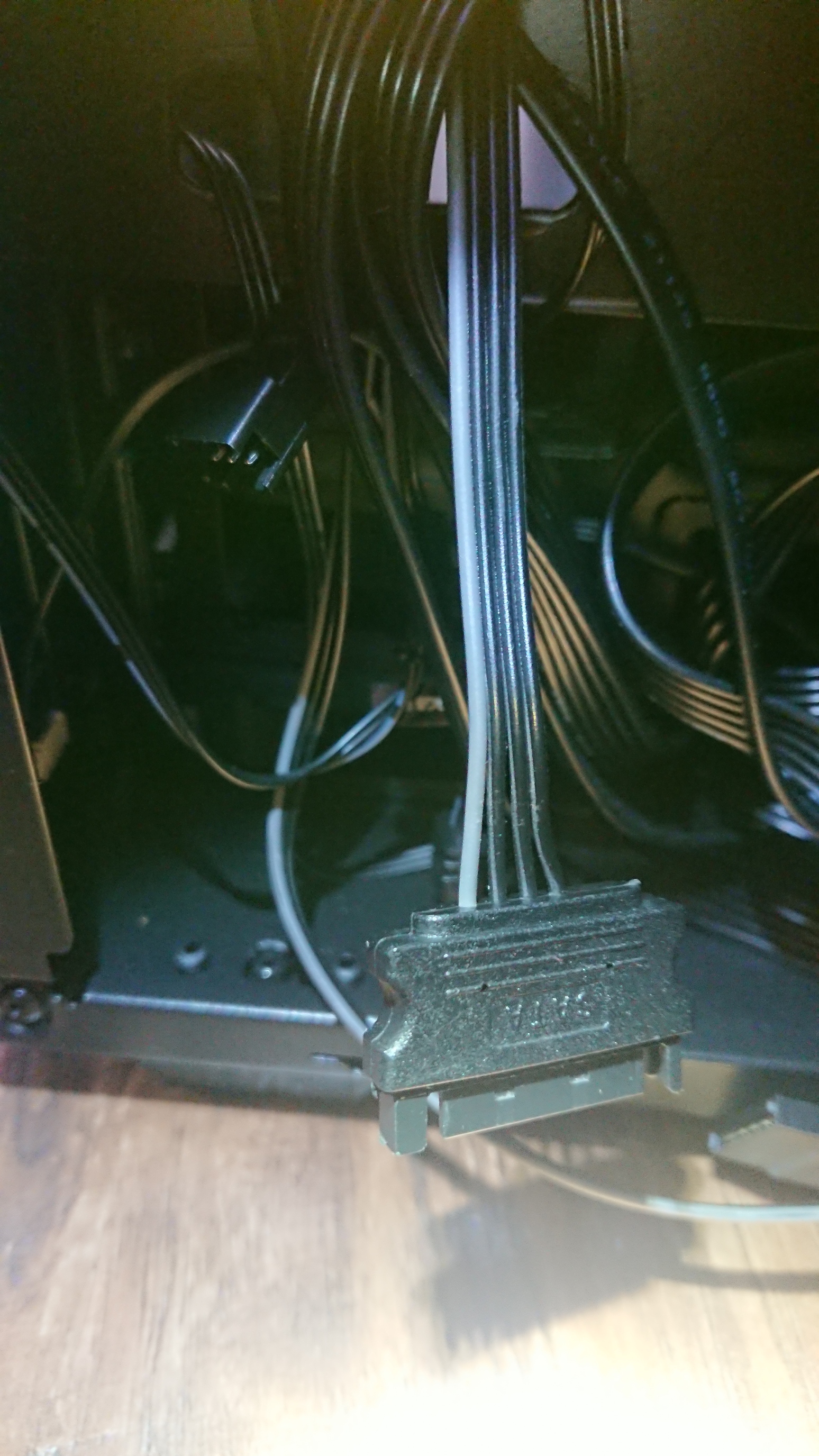

Udał mi się uruchomić komputer zainstalować system wszystko działa tylko wciąż mam jeden problem, obudowa która posiadam ma boczny i przedni panel led, boczny działa lecz przedni nie do końca uruchamia się tylko wtedy gdy podepnę kabel SATA który jest podłączony pod obudowę i wszystko by było dobrze gdyby nie to że gdy wyłączam komputer z dysku dochodzi dźwięk cykania i wiatrak na radiatorze powoli się kręci gdy odepnę kable wszystko ustaje ale ledy na przednim panelu wyłączają się, poniżej wrzucam zdjęcie przewodu
