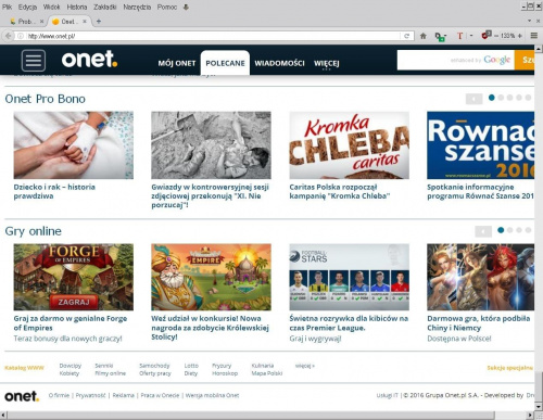

Czy wiesz, że obrazki nie mają adresu onet tylko większość jest z ocdn.eu
Od kilku dni co jakiś czas na stronie Onetu wyświetlany jest komunikat " reklamy nie są złe ". Komunikat ten zajmuje dolną część strony. Może to jest
przyczyną niewłaściwego działania.
No to może zainstalowałeś jakiś dodatek do blokowania reklam?
Tak mam uBlock Origin. Może autor postu Pawel__1515 na również program blokujący reklamy. Komunikat ten jest wyświetlany w dolnej części strony
tam gdzie opisują w części plotkarskiej jaka " gwiazda " pokazała coś za dużo lub za mało itp. Mnie akurat to nie przeszkadza.
Gdzie tam jest na dole onet.pl ten komunikat? Chciałem zobaczyć
Nie ma, - moja krzywda :wink:
Ro pewnie przez Wasze blokowanie. W uBlock Origin działają filtry: Anti-Adblock Killer | Reek, EasyList‎ i POL: polskie filtry do Adblocka i uBlocka. Wszystkie trzy.
Należy dodać, że widać na pasku Firefoxa ikonkę Disconnect do blokowania szpiegostwa, malware i przekierowań. Wszakże moglem dodać filtr Disconnect w oBlocku Originie, ale wtedy uBock staje się wolniejszy i ta lista jest bardzo dziurawa. Rozszerzenie Disconnect jest super.

Chciałem poinformować, że po przeinstalowaniu ESETA na starszą wersję wszystko wróciło do normy. Nowsza wersja ma jakieś blokady które właśnie powodowały blokadę obrazków na stronie onet.pl. Dziękuję wszystkim za pomoc.
