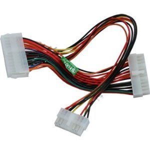

Ale jak juz mam zmienic ten zasilacz to trudno bedzie znalesc ta przejsciowke z 24 min na 16
znalazlem taki adapter ale zagramanica :smiley:
Przesylka droższa od produktu :frowning:
https://www.amazon.com/ATX-Dell-Adapter-Converter-Cable/dp/B001I3WW68
