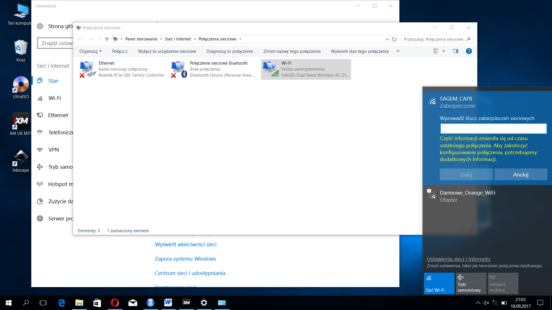

kupiłem nowego laptopa i mam problem z połączeniem z internetem. Przez pewien czas internet działa prawidłowo, aż nagle traci połączenie. Inne urządzenia działają poprawnie z tym ruterem. Dodam, że nie ma problemu z połączeniem się z ruterem na kartę.
Wygląda to tak, że komputer zapomina hasła do wifi i rozłącza połączenie. Jeśli po jakimś czasie uda się połączyć to pojawia się Bluescreen i informacja o błędzie w pliku “Netwtw04.sys”

Próbowałem już reinstalacji. Instalacji najnowszych sterowników i starszych, niestety nic nie pomaga. Włożyłem karte wifi pod USB i nie ma żadnego problemu z tą kartą. Jednak wolałbym mieć wolny slot USB.

problemy zaczęły się po “dużej” aktualizacji windows 10. Ale zainstalowałem sobie linuxa obok windows 10 i linux tez nie widzi tej karty. Karta nazywa się: Intel® Dual Band Wireless-AC 3168
