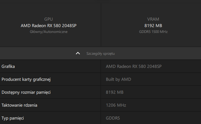

:yawning_face: proszę, podać model karty graficznej. Nie wszystkiem, mimo wyjść mają synchronizację jednocześnie, na wszystkich portach.
obraz

Myślę, że kluczową informacją tutaj jest, że obraz działa przez chwilę. Coś mi się wydaje, że to kwestia synchronizacji/rozdzielczości. Natomiast podpinanie karty graficznej z 8GB RAM do monitorów VGA to dość… interesujący pomysł :smiley:
