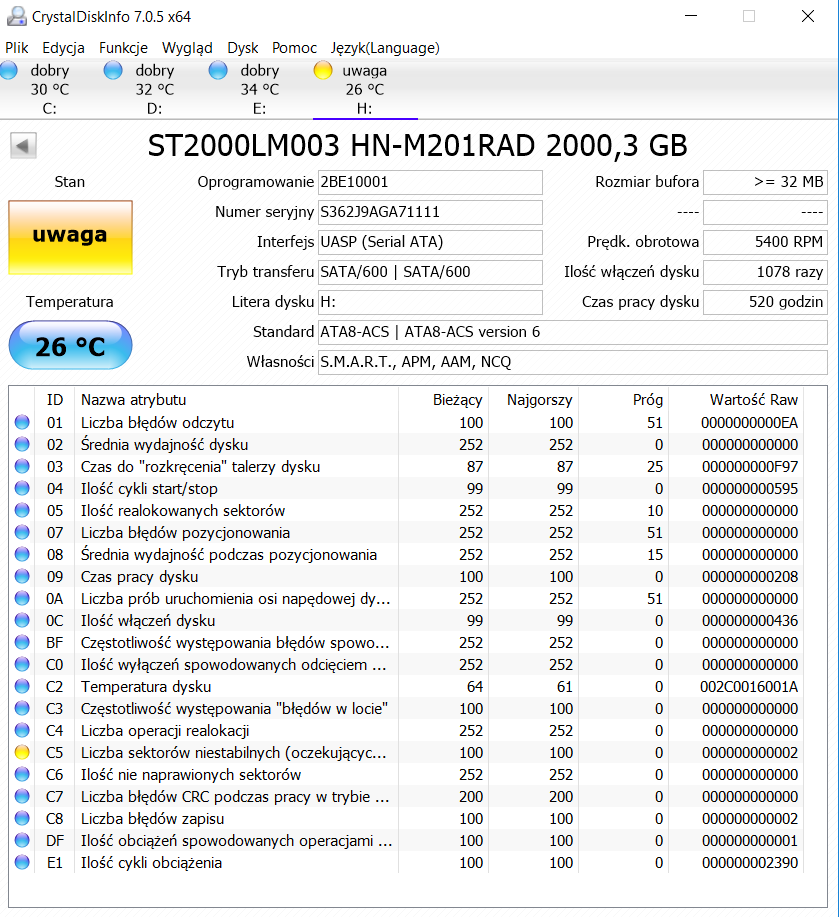

A wklej cały smart tego dysku.
Nie wiem czy o to chodziło ale proszę.
Problem ma parametr C5.
I spróbuj na początek tak:
1 zgraj dane z dysku
2 z poziomu zarządzania dyskami, usuń wolumin lub woluminy (dysk ma być jak nowy), załóż ponownie i sformatuj (dokładny - odptasz szybkie formatowanie).
Po tych zabiegach sprawdź czy zniknął parametr C5 i smart jest OK.

Dziękuje za pomoc. Zapuściłem format, zobaczymy czy pomoże. Na razie jest 15% - po pół godzinie - ale się mocno grzeje.
Hej,
To niestety normalne, szczególnie w takie ciepłe dni, jak obecnie. :slight_smile: Jak już formatowanie się zakończy, pokaż statusy S.M.A.R.T jeszcze raz.

Formatowanie trwało 6 godz. Oto efekt:
Proszę o ocenę. Czy wszystko jest w porządku?
Hej,
Teraz jest OK, sektory niestabilne zostały naprawione.
