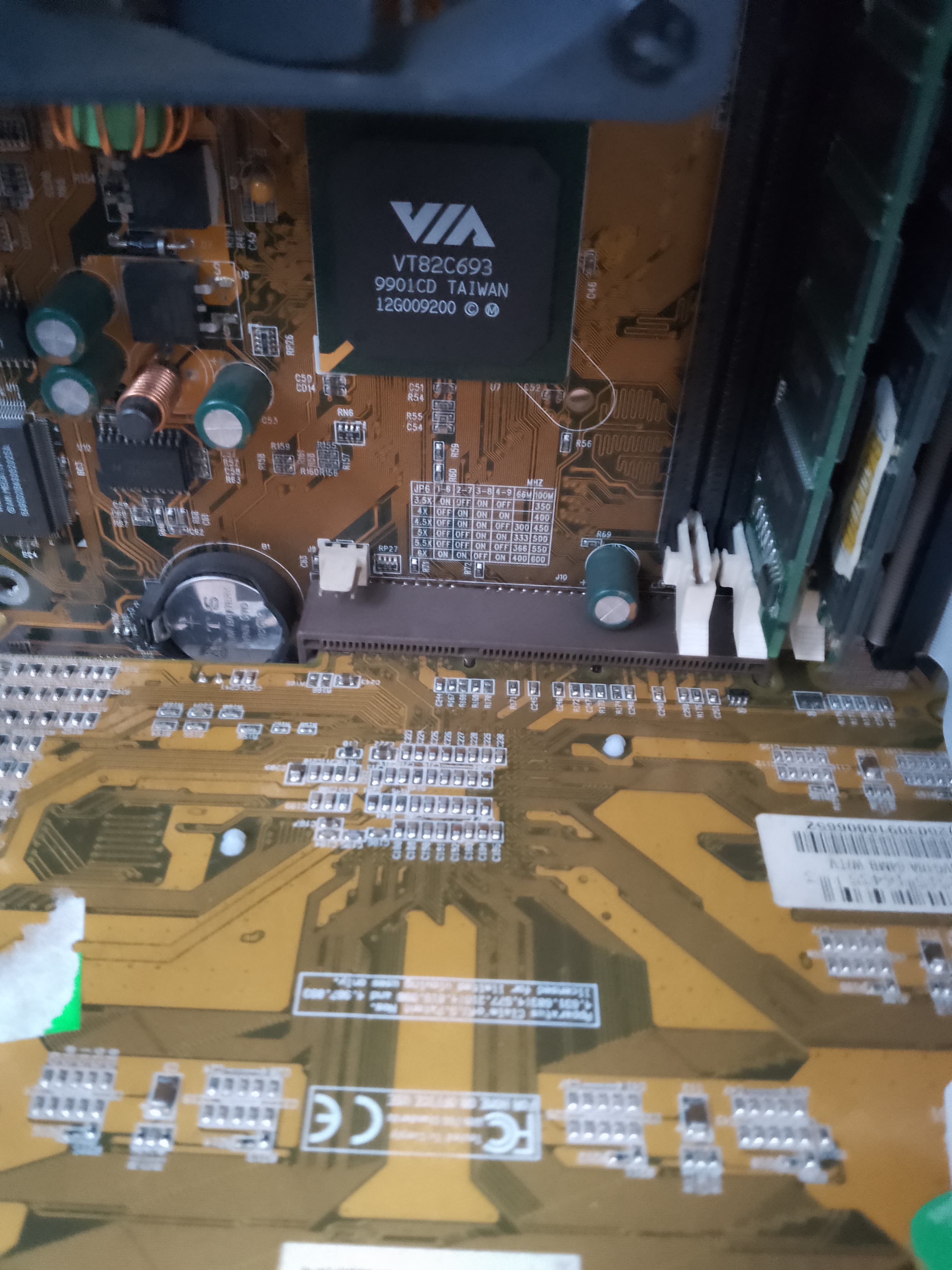

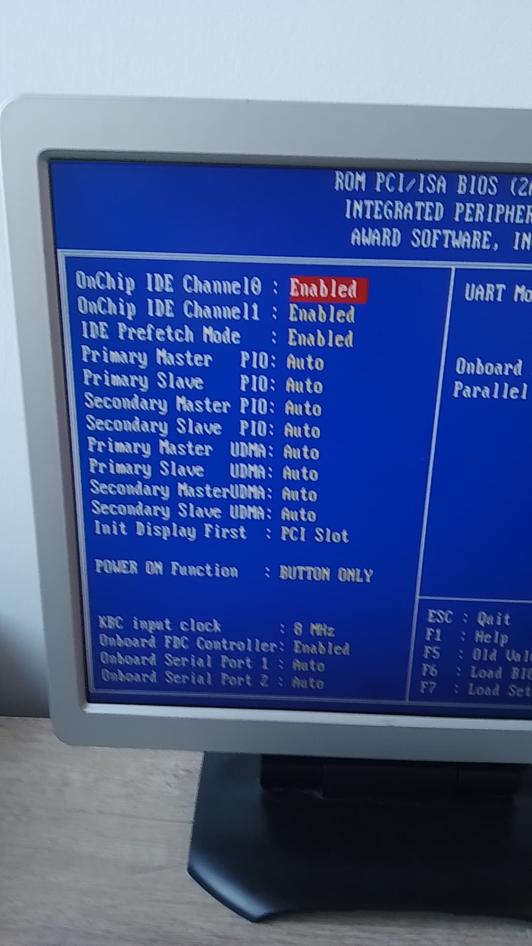

Witam mam problem z komputerem retro ponieważ nie dawno kupiłem płytę główną nowa do retro pc za 80 zł na allegro właściciel płyty głównej mówił że była sprawna jest sprawna, działa ale nie czyta dysku ATA mimo że on chip idę channel jest włączone

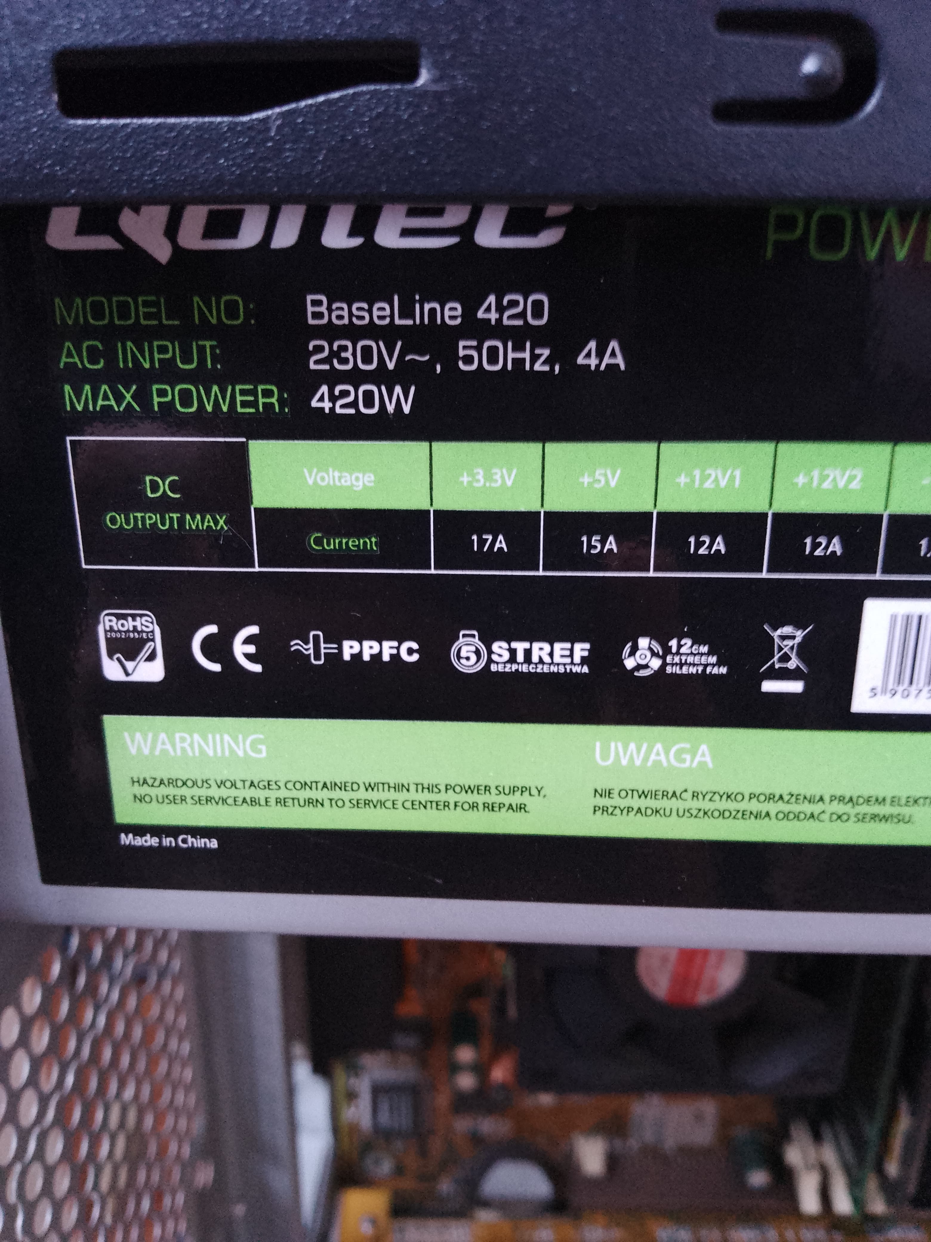

ATX 420 W Qoltec

Jeżeli chodzi o kable wszystko mam dobrze podłączone bios jest dobry i dobrze ustawiony

Możliwe, że ten dysk po prostu padl. Pracuje, tzn. słychać głowicę (chrobotanie) i buczenie silnika napędzającego talerz? Jeśli nie to - albo zasilanie nie dociera, albo złącze IDE. Może też być sam HDD. Sprawdziłbym jeszcze zworki. Jak masz jeden HDD, to ustaw na „Master”, nie „Slave”.
Witam Nie słychać a w innym pc ten dysk działał i działa do dziś taśmy ide są sprawne
Skoro nie słychać twardziela, to obstawiam PSU i zasilanie lub płytę główną…
To co mógłbym zrobić żeby dysk działał ??
Trzeba by skołować inny HDD na IDE. Jeśli on nie ruszy, to - prawdopodobnie zasilanie. Nie słychać, czyli nie pracuje ten dysk (nie dostaje prądu).

A to nie… To coś będzie w takim razie z MOBO lub złączem IDE. O ile mnie pamięć nie myli, to twardzielaki też mają zworki, jak napędy CD. Sprawdź, czy masz na „Master”.
