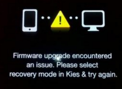

problem wygląda na komputerze tak

jak przytrzymuję te trzy przyciski nic mi się nie pokazuje tylko po chwili Nie uruchamia się ani Download Mode ani logo tylko ten nieszczęsny błąd
i jakieś napisy w lewym górnym rogu

przecież pisałem że nie działa mi ten tryb download mode
Co do punktu 7. instalacji to ja nie puszczam przycisków VOLUME DOWN (dół), HOME, POWER tylko trzymając je wszystkie przycisk VOLUME zmieniam na VOLUME UP (góra) czyli przesuwam palec do góry i pojawia się DOWNLOAD i dopiero wtedy puszczam wszystkie przyciski.
Ps.to co ci się pojawia zamiast trybu download,a revovery działa chociaż.
Patrząc na screen z Odina widać że poszło nie tak-jest coś na rzeczy z softem-do końca nie rozumiem co jest tam napisane odnośnie modelu G925 jest to samsung s6 i do niego zainstalowałeś inny soft co widać po wadze pliku na dole,ten poprawny ma ponad 700 Mb:https://www.androidfilehost.com/?fid=24665542585484026 .Prawdopodobnie ucegliłeś telefon-tak przy okazji włączyłeś opcje debugowania usb i odblokowałeś OEM w opcjach programisty-to są podstawy.
tak pamiętam jak włączałem tryb debugowania usb w opcjach programisty bo próbowałem zrotować telefon za pomocą KingRoot ale to nie pomogło to szperałem natknąłem się na dobry poradnik ale jak widać nie był taki dobry ;\
zrobiłem to co pisałeś co do punktu nr.7 nadal nie idzie włączyć trybu download mode robiłem tak trzymam te przyciski volume down home i power i po kilku sekundach daje volume up i nadal mi włącza się to coś z błędem
