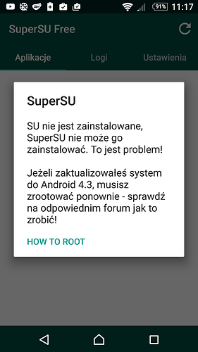

Po kilku dniach stwierdziłem, że jednak ten Root mi się przyda. Włączam więc SuperSU, aby zaznaczyć z powrotem opcję "Włącz Superuser’a - a tu niemiła niespodzianka: SU nie jest zainstalowane. O co chodzi?? Czy opcja "Włącz Superuser’a w ustawieniach SuperSU skasowała mi Root’a?

Wydaje mi się, że ja tego Root’a mam, tylko jest on niewidoczny dla SuperSU. Jak mogę go aktywować. Dodam jeszcze, że próbowałem ponownie wgrywać ten kernel, lecz nic to nie dało. Zaznaczam, iż zaraz po pierwszym wgraniu kernela Root był.

Odznaczenie “Włącz SuperUsera” powoduje usunięcie binarki “su” z katalogu “xbin” lub zabraniem jej praw do uruchomienia, tak zwany “soft unroot”.
Na wielu telefonach SuperSU potrafi pobrać na nowo binarkę i umieścić ją z powrotem w “xbin”, na niektórych niestety nie udaje się mu i trzeba ponownie wykonać roota.
W ES Managerze masz opcję podmontowania systemu plików do zapisu (Root Explorer- przytrzymujesz i wyskakuje “Zamontuj R/W”, a potem zmieniasz z RO na RW.
Jeżeli tego nie jesteś w stanie zrobić to musisz od zera wykonać root’a.
