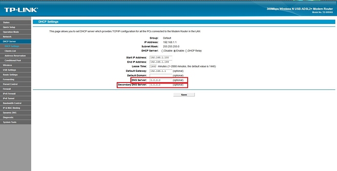

Już tu pisano mi, że być może router jaki mam nie łapie DNS.
Przecież DNS ustawia się w panelu konfiguracyjnym routera. Jeżeli nie są ustawione domyślnie DNSy tepsy to możesz sobie wpisać dowolne inne np. openDNS, google DNS (IP: 8.8.4.4), itp. serwerów DNS jest mnóstwo.

Nie mogę zmienić DNS, których dostałem od neostrady. A jak sprawdzić synchronizację routera z linią telefoniczną? Filtry mam sprawne, inaczej by były zakłócenia (szumy zamiast sygnału) na linii.
możesz w Windows/Linux na sztywno spróbować ustawić inne i powinno ich używać.

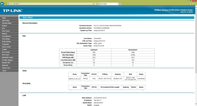

Chodzi o zakładkę Status.
Standardowo powinna ta zakładka wyglądać w ten sposób. Jeśli router traciłby synchro z linią będzie to widać tutaj. Wtedy problem można podejrzewać leży po stronie dostawcy lub coś jest nie tak z samym routerem i nie pracuje stabilnie.
Jeśli miałbyś problemy z internetem a zakładka Status wyglądała typowo, czyli Line Status Connected i wszystkie parametry wyświetlane były poprawnie, możesz spróbować wykonać komendę ping 8.8.8.8 i ping www.google.pl. Gdy na drugą komendę pojawi się brak odpowiedzi, najpewniej jest to tylko wina samego serwera DNS. Ten możesz w prosty sposób zmienić globalnie na routerze lub w ustawieniach samej karty sieciowej
