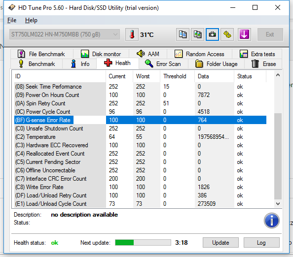

Najnowszy HD Tune Pro i wklej cały screen smart dysku, opcja health.

Dysk wygląda OK.
Parametr C8, widać coś tam powoli z powierzchnią już się dzieje.
Parametr BF, upadek lub wibracje.
Czyli dysk raczej ok, tak? Tylko czemu tak go wykorzystuje jeżeli nie posiadam żadnych programów na komputerze
