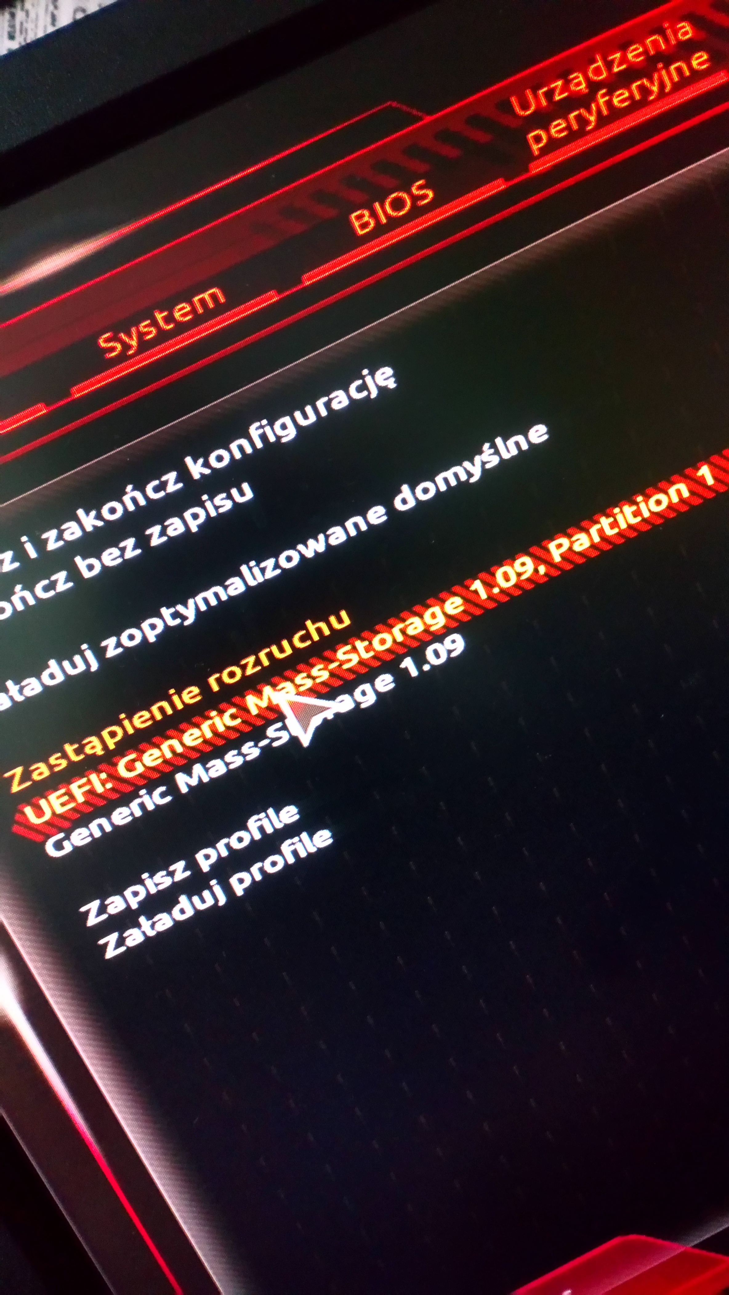

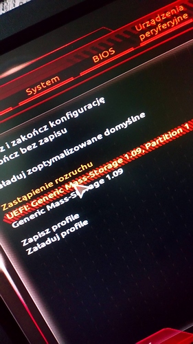

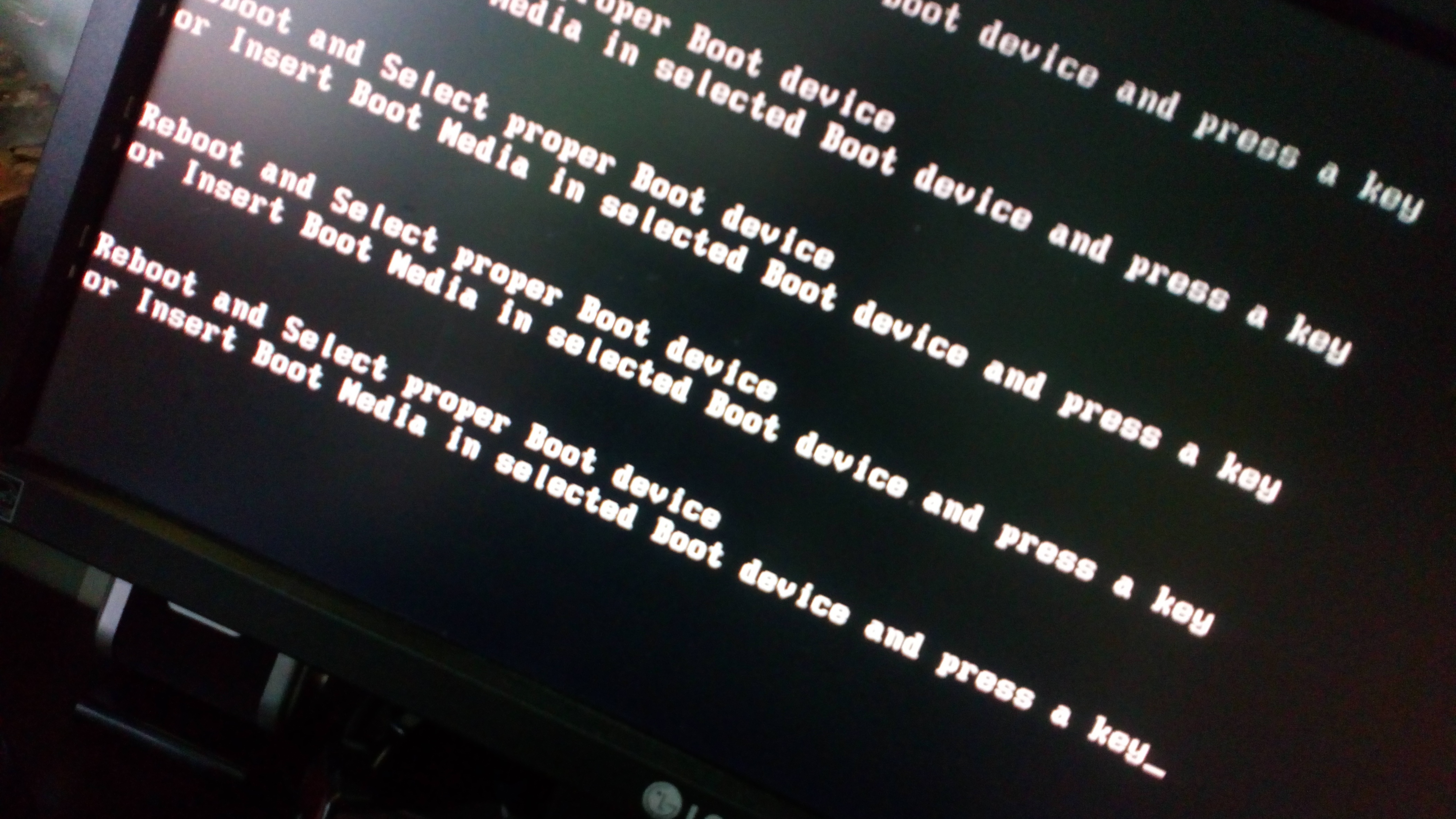

dziwne wpiąlem pena na kolejny dzien nic nie przestawiajac w biosie po prostu zeby sprawdzić i oto pokazal sie nowy komunikat juz nie ustawienia bios tylko cos innego
I prawidłowo.
MS mówi, że jak masz współczesny komputer, to współczesne oprogramowanie wykorzystywać. W7 nie ma zintegrowanych driverów usb, albo dogrywasz do obrazu 7, albo przesiadka na 10.

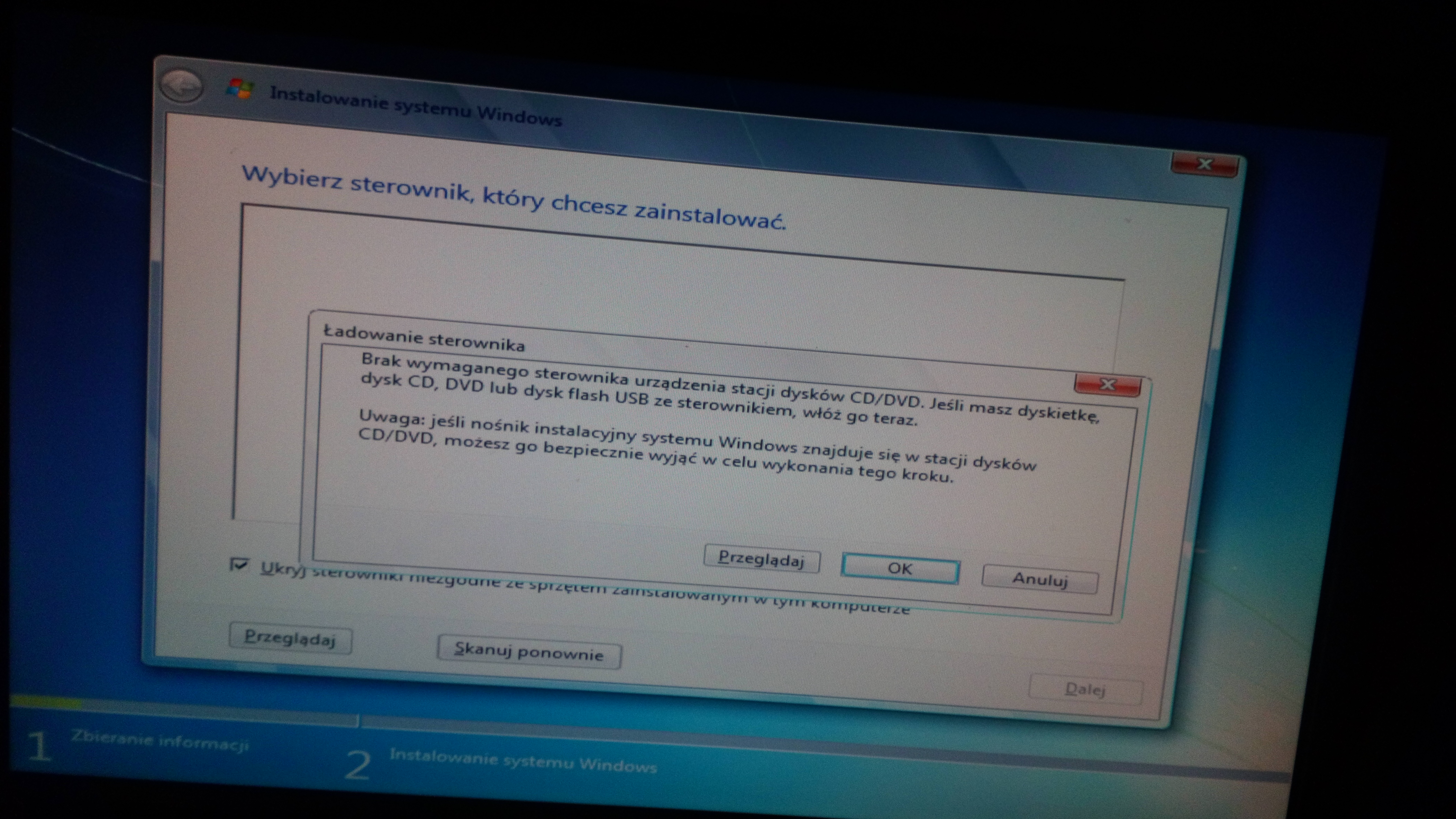

Wiec tak zalatwilem klawiature na ps2 udalo mi sie wejść nieco dalej lecz po komunikacie windows 7 wyskakuje mi kolejny komunikat który powiadamia mnie ze nie mam sterowników cd itd… to poczytalem troche w internecie i dowiedzialem sie że komunikat taki wyskakuje przez (brak dysku) lub pendrive podpiety na usb 3.0 to odrazu mówie ze podlaczylem 3 dyski i sprawdzalem kazdy z nich oddzielnie czy zadziala to przy okazji ten ssd na którym mialem wczesniej system to okazalo sie ze juz nie dziala na amen ale reszta byla ok czyli 2 dyski hdd pod nimi taki sam komunikat ktory nie dawal zainstalowac systemu przepinalem na wszystkie gniazda usb 2.0 mojego pendrive ale tez to nic nie dalo… i nie wiem co dalej zrobić a instalowalem juz system z tego pena na laptopie i jeszcze jedno za cholere nie moglem znalesc takiej opcji jak uefi i legacy jak by co z góry dzieki za pomoc
Wiec tak pobralem program gigabyte windowslmage tool i w tym programie wybralem wlaśnie mój pendrive z win 7 do naprawy i boom wszystko dziala więc dziekuje wszystkim za pomoc a co do dysków tamtych to ssd się spalil komputer już na chodzie troche sie nauczylem jeszcze raz dzieki temat zamkniety
